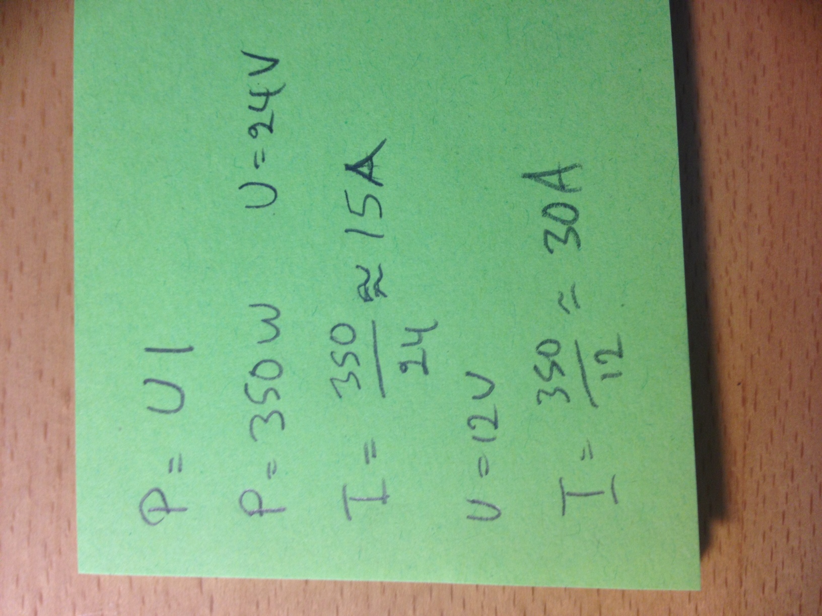

Min tanke var att koppla ihop min panel med panel och regulator frÃ¥n dig. Till min panel finns bara en lite plÃ¥tlÃ¥da med kylflänsar pÃ¥. Inget som visar laddning mm som din och det vill man ju ha 😀
Kan det vara så här ?
//Roger

Roger.Din uträkning kan nog stämma.
Men det är max värderna du har. 90 graders vinkel mot solen och tomma batterier.
Hur offta inträffar det?
Med dom 350watt som du har. räkna med i verkliogheten ca 60 % i snitt.

Absolut det är övre gränsen så klarar grejerna detta så är det lugnt.
Det är nog oftare så att det är 15 graders vinkel mot solen och tomma batterier.
