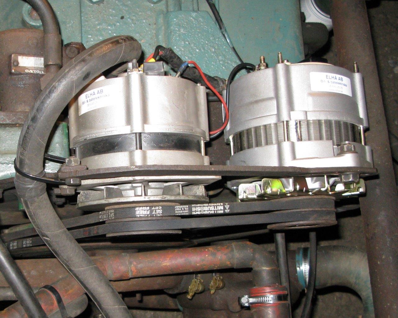

Jo, det stämmer. Jag har en huvudströmbrytare typ båt, men med den
styr jag enbart mitt 12v–system.
I min buss är 24v-systemet lämnat orört i original, fast med
nya batterier och ny generator. Huvudbrytare och huvudsäkringar
för det systemet är intakt från bussens tillverkning.
Den brytaren slår jag alltid av när jag står still.
Bifogad bildJag har en generator för 24v och en för 12v

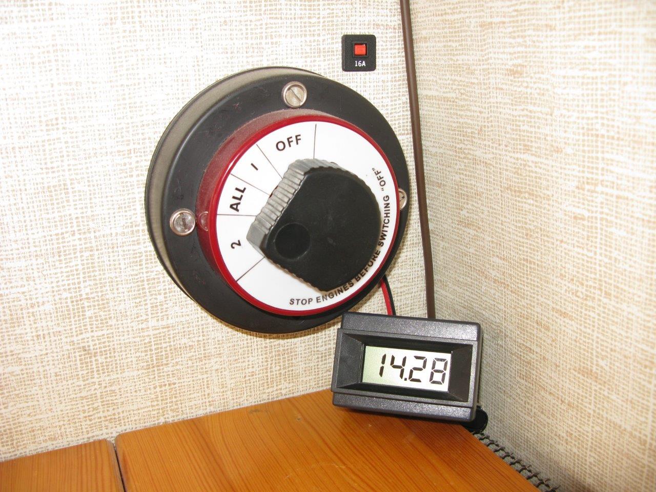

När det gäller 12v som jag har i bodelen så har jag en batteribank på
3oo Ah och en pÃ¥ 200 Ah. Dessa grupper styr jag med min â€bÃ¥tomkopplareâ€
Här kan jag enkelt och överskådligt välja vilken grupp jag vill använda
eller om jag vill köra båda. Oftast fungerar den mindre som reserv.
Även jag har solceller på taket.
Bifogad bild En enkel voltmätare håller koll på batteristatusen
