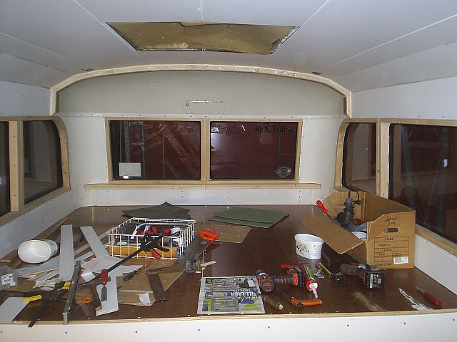

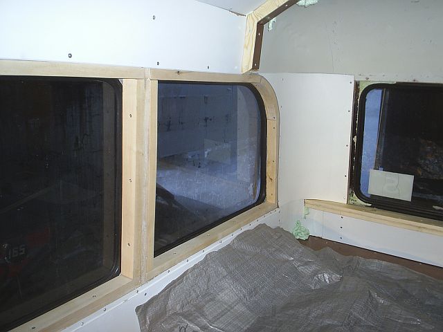

Fönstret med den krokiga träbiten blev färdigt i går. De var en hel del raspande o slipaned innan det var klart mus.gif Dagen avslutades med lite skum sysselsättning i vissa hålrum som uppstått i de bakre, inte alltför kantiga, hörnen rolleyes.gif
I morse va de dags för bakrutorna, iaf den högra som jag hann med klatsch_2.gif
Så nu ere veckovila från Busspysslet smile_rofl.gif dvs Gruvan får alla mina krafter sad.gif

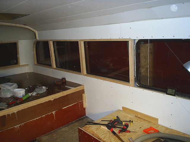

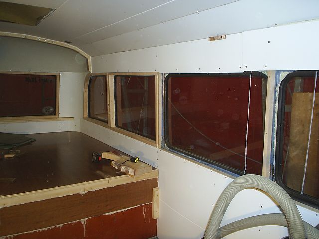

Jaha, man ser int så stor skillnad, men det är ändock lagt ner cirka 5 timmars arbete mellan dagens bild o den i förra inlägget sad.gif
Det som ligger i förgrunden är de bitar som ska flankera den "krokiga" biten i det vänstra bakre sidofönstret.
Av nån underlig anledning varierar avståndet från fönster till väggen och därmed behövs en bredare list angry.gif

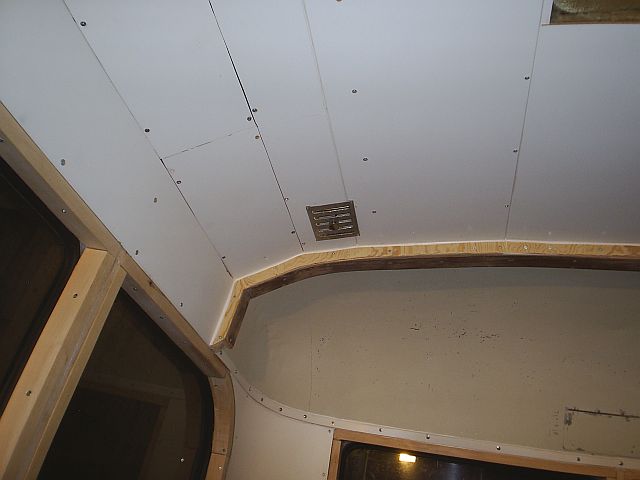

Nå, under tiden tog jag itu med att finlira på bågen i taket.

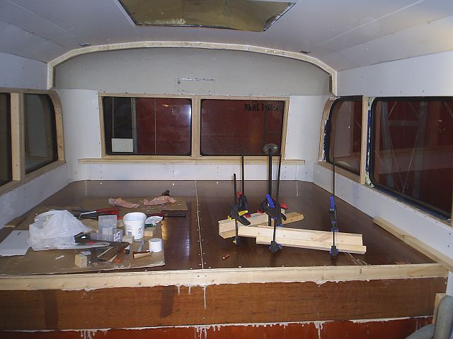

Dagen ägnades åt att klä tvärväggen med HDF-skivor. Vill vi nöja oss med att måla väggen så tarvas inget spackel thumbup.gif för si spackla är i mina ögon ett Guds straff till mänskligheten!! angry.gif

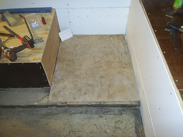

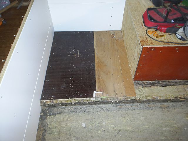

Sen kändes det dags att börja titta på golvet. Då tidigare ägare ägnat stor möda åt att såga o borra STORA hål har jag tidigare pluggat dessa och nu är det dags att lägga en hyfsat jämn skiva uppepå. Ingen nackdel med några millimeter till!! thumbup.gif
Glipan i framkant är medveten (se nästa bild)
En lätt travesti på skyltar som visst Statligt Verk brukar placera i vår vackra natur.. och som understundom blir kvar långt efter färdigställandets datum laugh.gif

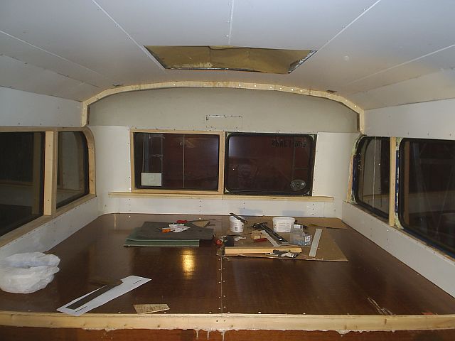

Jag har monterat en täcklist ovan bakfönstren....
...och fixat till de originalmonterade spjällen för ventilationen samt återmonterat dessa! thumbup.gif

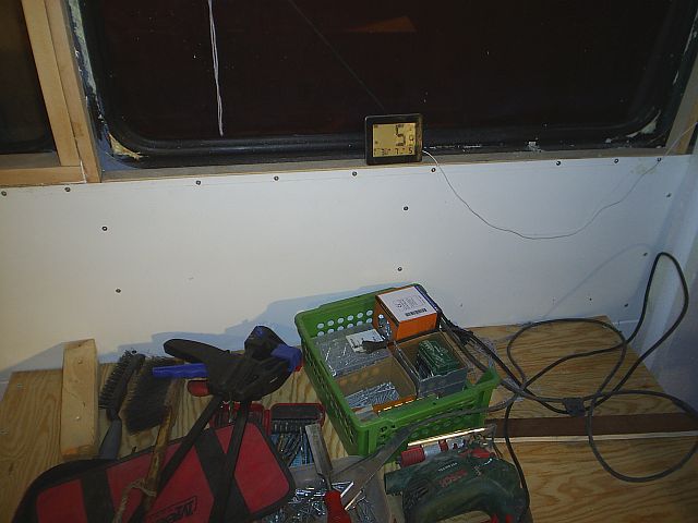

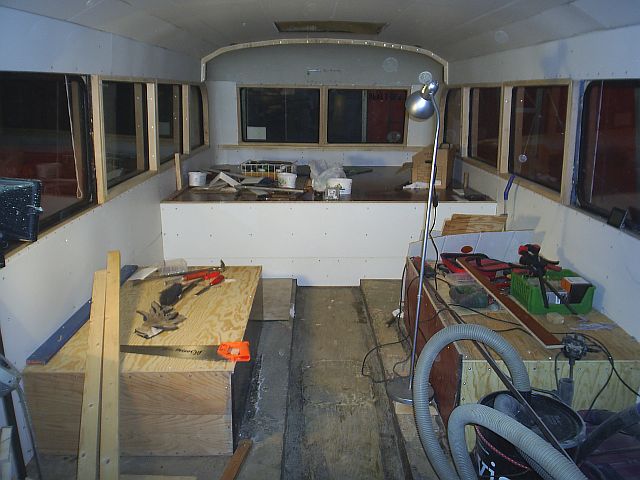

I kväll blev det ett liiiiiitet steg framåt.
Eftersom LF är en miljöbuss blev det recycling på golvytan framför sängen på vänster sida!
Tyckte att de va litt svalt i bussen... men skyllde på att tempen ute va under minus 15....
Insåg att de kanske va god idé att höja termostaten på elkaminen... men de va ju kvällsdags så de fick va, man ä ju litt snål me laugh.gif
