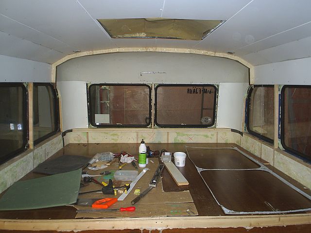

IPB bild
IPB bild

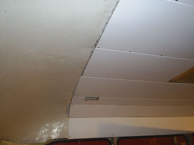

Om man gluttar strax under bakrutorna ser man ett svart streck, det ska vara en "plåtvinge" som ska styva upp bakväggen. Tänkte först kapa bort den men insåg att jag fick nöja mig med att minska den litt o sen klä in den i trä, vilket blev uppgiften i dag.
IPB bild
IPB bild
IPB bild

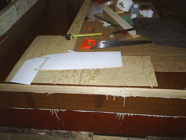

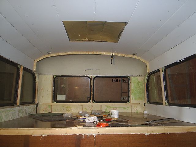

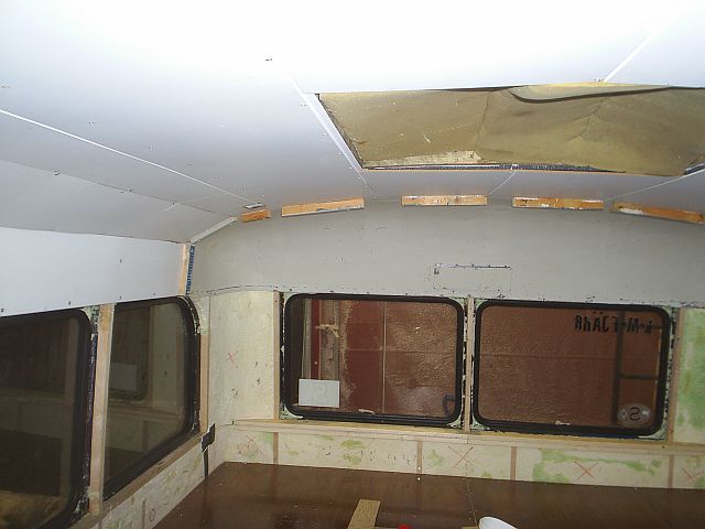

Dagens id bestod av att påbörja en liten "båge" som ska dölja skarven mellan den bakre plåtpanelen och takskivorna. Det synliga resultatet kommer att göras av 4 mm plyfa.
Det första som blev att göra var nått att fästa plyfabitarna i
Därefter vidtog pysslet att klura på gavlarna till bågen, men med god hjälp CAD (Cardboard Aided Design) blev det ett, förhoppningsvis, godtagbart resultat. Ser nära ut på bra håll laugh.gif
Så var det dags att återinträda i de lönearbetandes skara så vi får välan se när nästa avsnitt av denna evighetssåpa kommer thumbup.gif

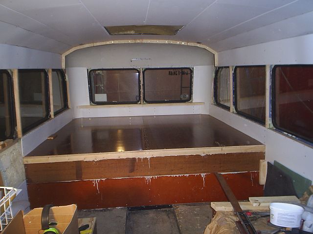

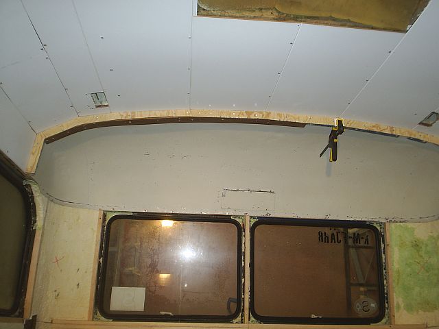

Vid halvtid/mat o kaffepaus
Vid kvällskvistens arbetsnedläggelse
Bättre än så bidde de inte

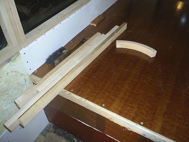

I dag har jag klyvsågat björkvirket som ska va i fönstersmygarna party-smiley-029.gif
Allt är björkvirkesgult i veboden som också fungerar som såghus laugh.gif o som grädde på laxen o pricken over moset är kläderna inpyrda och snoken min är full av dammet wacko.gif

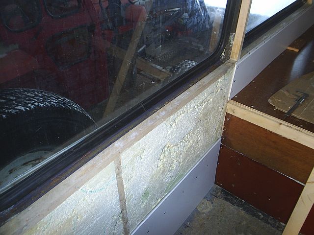

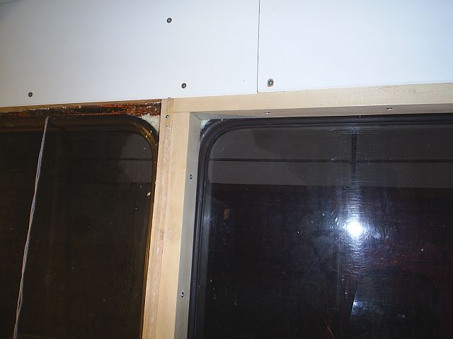

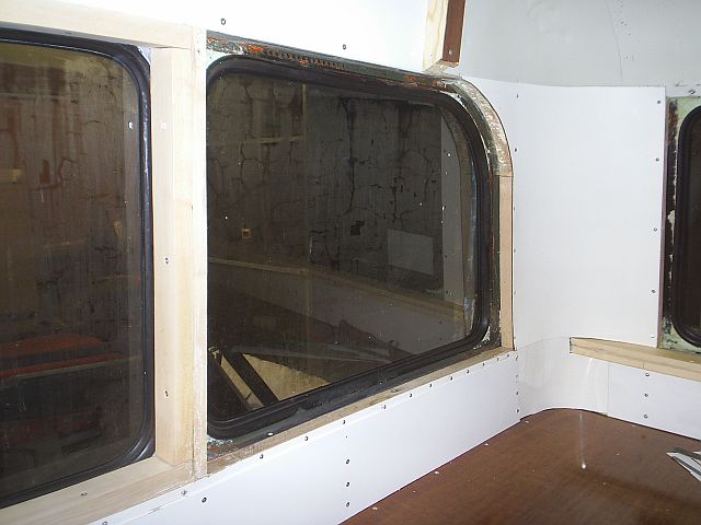

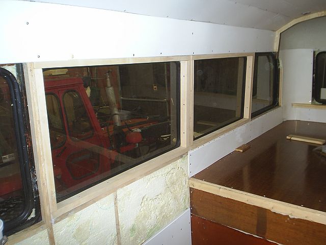

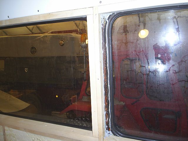

Problemställning:
Att förhindra att metallytorna kommer i kontakt med varm inomhusluft och bidrager till kondensering.
Har diskuterat detta med insatt person och vi är överens om att detta är den minst dåliga lösningen laugh.gif
Utgångsläget
Det glipar i hörnen varför jag kommer att tillverka passbitar och montera dessa senare.
Trälim där trä möter trä
..gucka där trä möter metall och gummilist (Tremco/Illbruck, Lim och byggfog)
Hann två fönster idag, det tar ju litt tid när man ska klura ut HUR man ska gå till väga idea1_2.gif
Funderationen om HUR byta ruta när behov uppkommer har jag bestämt mig för att ta den dan de inträffar laugh.gif

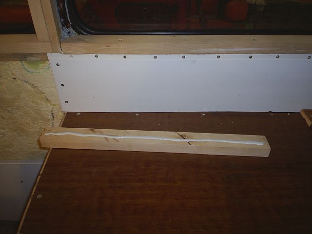

SÃ¥, litt bildning:
Bild 1, råmaterial till smyginklädnaden, inklusive krokig träbit.
Att såga krokigt med flit va då int så enkelt som man kan föreställa sig angry.gif Sett i ljuset av att såga rakt med flit allt som oftast slutar i en krok nån stans shockkk!.gif
Bild 2, Fönstret där den krookiga biten ska passa in.
inget "färdigt" att visa men tyckte att en bild va litt futtigt... smile_rofl.gif
