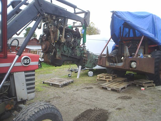

Plockade ur "kraftpaketet" ur min Hemek Pirat!
Nu är det till att vänta till våren o lite bättre värme innan det blir "ny" motor i den. Innan det kan ske ska skottas ut barr, löv, böss o möss samt litt olja med mera som samlats i baljan under 45 år.

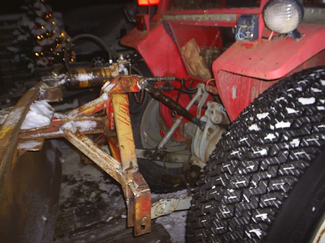

Nå, i kvällst gjorde jag färdigt snöbladet till traktorn och sen är jag ledig mellan nyår o trettondan...

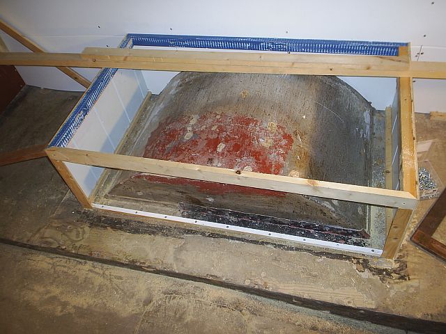

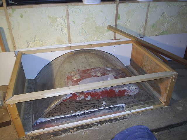

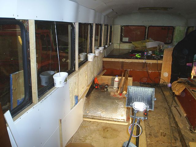

För att få till en enklare montering av 2 garderober i sovrummet bestämde vi oss för att bygga in de bakre hjulhusen.
Början på den vänstra låddan
Isolering, först frigolit i 2 lager som limmats på aluminiumplåten

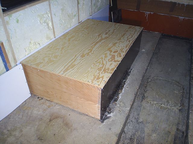

Vänstra låddan klar, ska bara kapa bort det som sticker upp
Tyvärr fick vi en mindre trevlig överraskning.
Det omväxlande temperaturläget under hösten o förjulsvintern hade ordnat rejält med kondensering som samlats i fönsterlisternas över horisontella del, när sedan där var fullt har vattnet runnit längs listerna på sidorna av rutorna och ner i väggen sad.gif
Tack o lov var det värst på höger sida, troligen då den sidan är vänd ut mot mitten på tältet.
Nå, Elisabet har i dag ägnat större delen av dagen att torka ut i alla fönsterlister samt monterat en uppfinning bestående av glasslådor o bomullssnöre. Snöret är lagt i listkanalen o då bomull tar upp vatten bra leds ev nybildat kondensvatten via snöret ner i glasslådan.

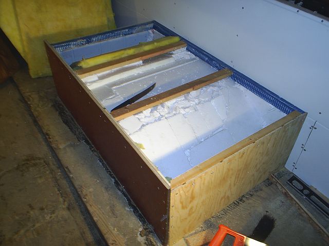

Så när vi nu kvällade hade vi nått såhär långt på den högra låddan

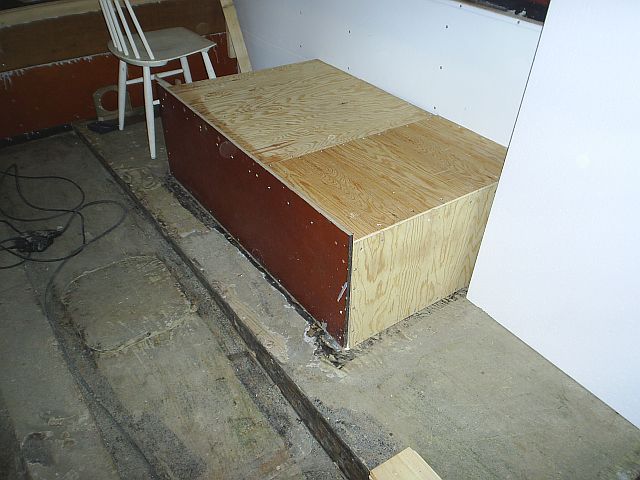

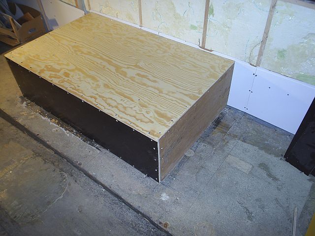

Men, jag lyckades iaf få ihop höger lådda, återigen med det som fanns hemma. Detta är ju en miljöbuss!!! wub.gif
Bilder på låddan
