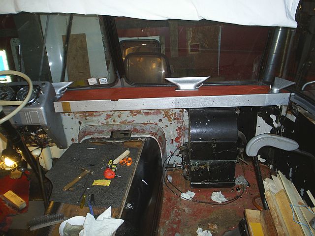

Hursom, inget att visa men jag har fått tassarna på sånna kabelkanaler i vit plast som man kan stoppa in väguttag o strömbrytare medmera i!
öser logistiken på ett alldeles lysande sätt.
Upp me kanalena i taket utmed väggarna o sen är det bara att koppla o så när resten är färdigt.

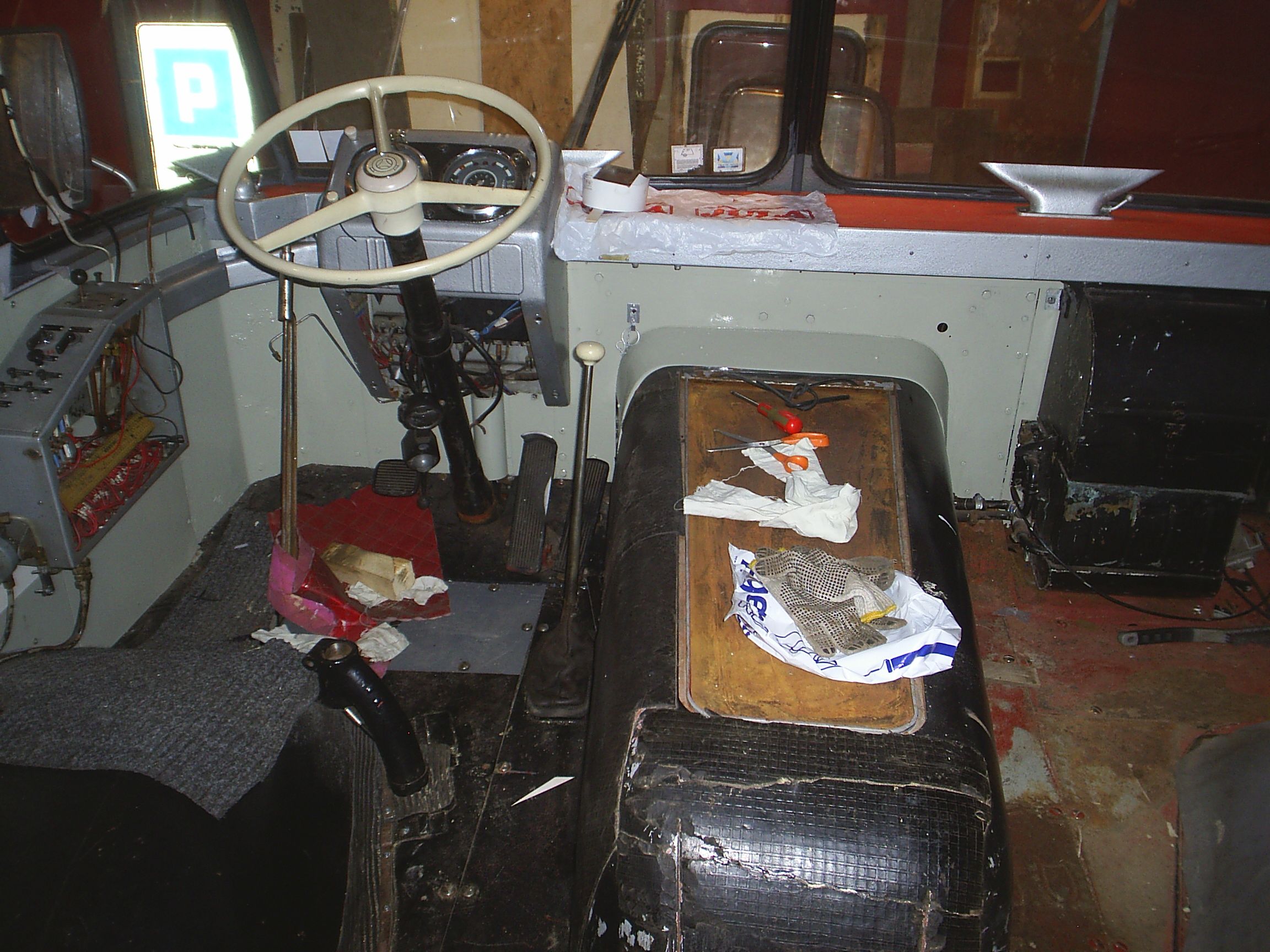

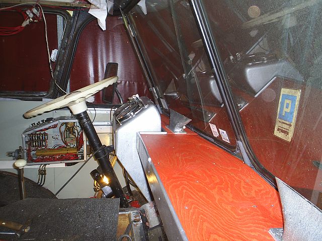

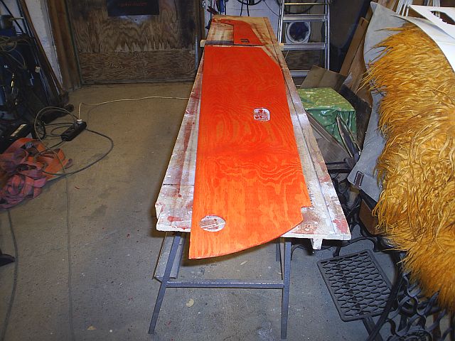

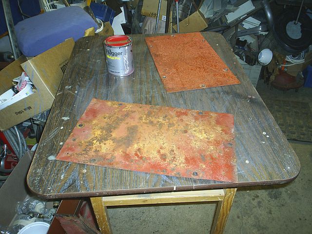

Har ju tatt in golvpanelerna från förarplatsen.

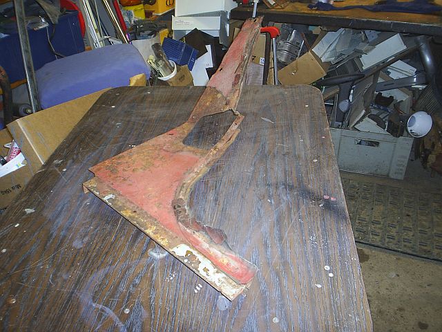

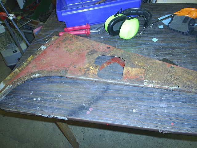

Den här "lilla" va så full me små hål att jag gjorde en ny
Den här plåten ansluter mot innerskärmen.
När jag skulle ut med den va där en stol i vägen.. så jag hackade resolut av den..
Nu blir den modifierad så att jag kan ta ut den utan att riva bort stolen.... Jag krymper också hålet för stolspelaren thumbup.gif

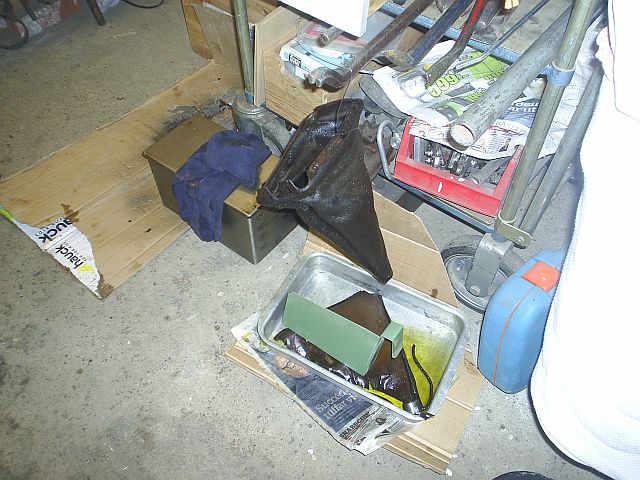

Sen va de ju de där med växelspaksdamask. Originalet har sönderfallit i ett antal tusen bitar sad.gif så jag har samlat på mej diverse olika modesjanger och denna fick äran... party-smiley-029.gif
Men innan dess fick den hälsa på skomakarmaskinen och några dygn i olja.. eftersom det fanns en pava Extra Virgine Olivolja av okänt ursprung o kvalisort som skulle få respass så norpade jag pavan o damasken fick gotta sej i oljan!!

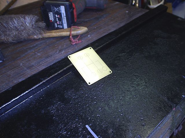

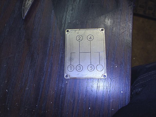

Nåväl... efter att ha suttit här nu ett bra tag fick jag tokspunk å smög mej tyst ner i garaget o myspysslade lite...

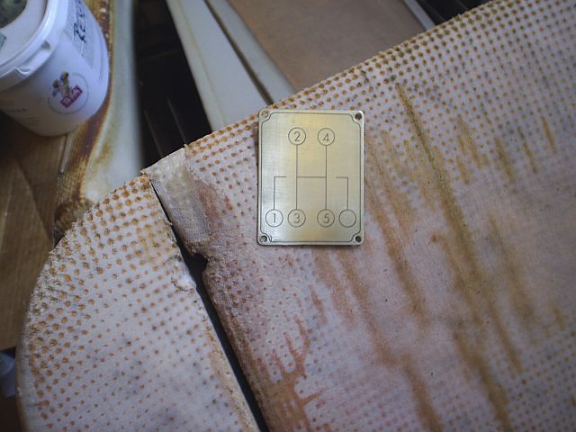

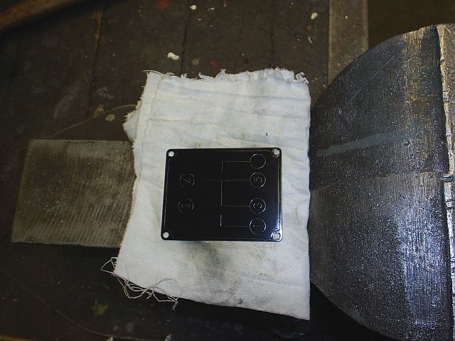

Fixade till skylten med växelschemat
Före
Putsad o sen svartmålad
Efter slutputsen..

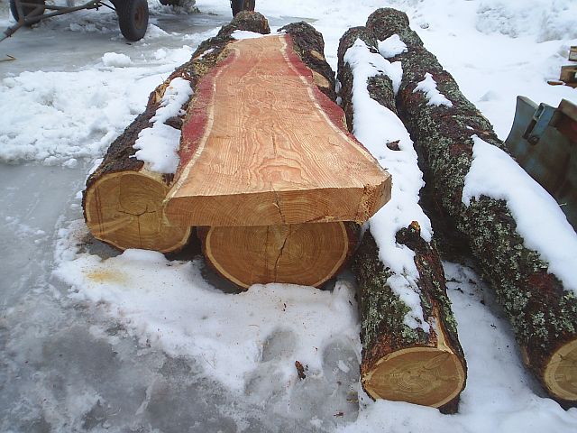

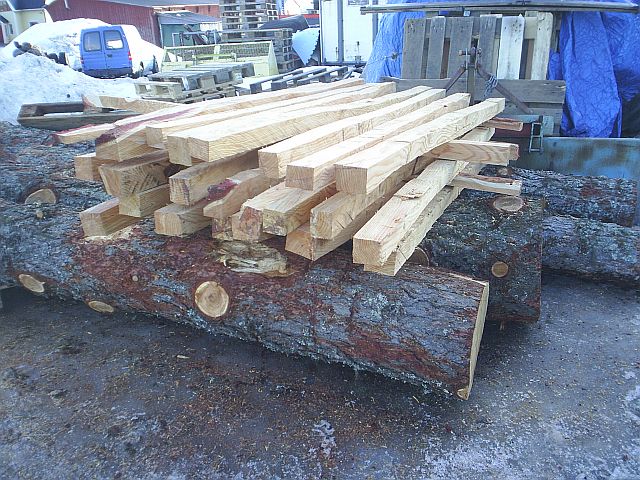

Jag har ju inte lyckats lägga vantarna på den bit av alulist som sitter längs kaross-sidan och som fattas.
Vid ett besök hos Åke o Sussi nämnde Åke att han ämnade göra sidolister i Lärkträ... shockkk!.gif
Ju mer jag funderade.. desto mer tilltalade idén mej.. så jag har helt sonika norpat den ide´n laugh.gif
SÅ, nu har det givits läge att ikulllasta några lärkar här på byn...
Då dom stått på gårdsplan OCH i närheten av grusväg finnes ingen såg i närheten som vill lägga dessa stammar på sågbänken sad.gif helt förståeligt när ma vet hur snabbt en klinga går ner sig i grusbemängt virke.

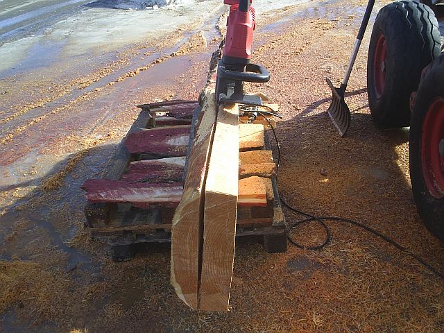

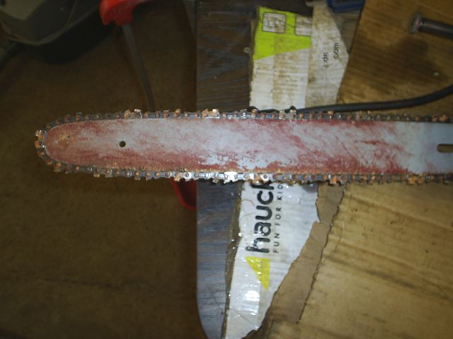

Jo man tar sin elkedjesåg av större moddesjang och börjar klyva alldeles för hand...
Fortsätter i morron....

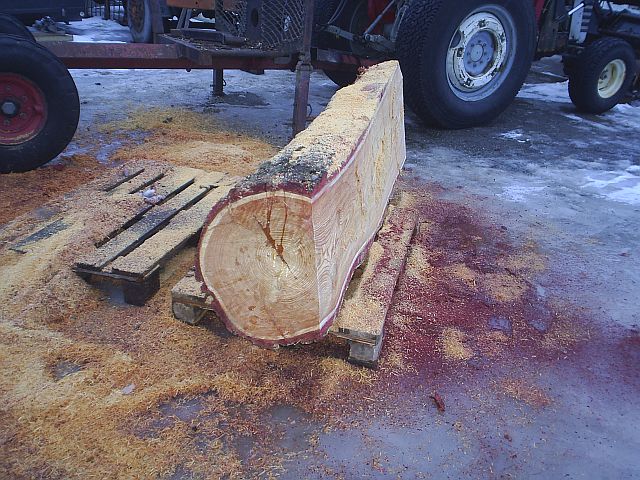

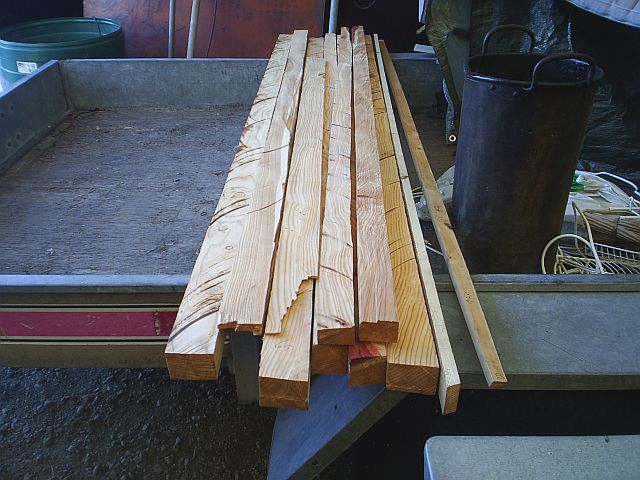

Hehehe... ja int blev de väl alldeles rakt men stocken gick i bitar iaf laugh.gif
Det är så tungt träslag så jag gjorde 4skäring ca 75-80 mm i fyrkant.
Sen ska jag köra dom i byggsågen o snofsa till dom lite o därefter ströa o torka.
Bilder i morron kväll....
inlägg 28 Mar 2017, 19:55
Inlägg #717

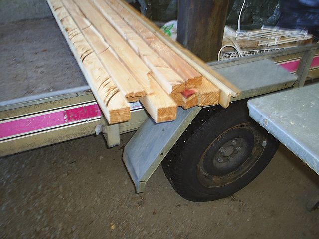

Som utlovat...
Det är kådrikt virke... shockkk!.gif så det blev en hel del rengöring o filning
Sista klyvkapet
Lärkstänger

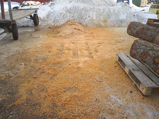

Jag passade ju på medan de va is på gårdsplan så vi kunde styra undan spånet med snöstyrarn thumbup.gif
Där högen nu ligger är det gräs så de sprider jag med gräsklipparn i sommar!

Numera är det ju nätet som gäller när man ska ha tag i nåt halvudda trämaterial och då är det ju rätt kul med folk som gör som förr, ser sig om efter ett lämpligt träd... thumbup.gif
Men jag undrar hur vi ska klara oss den dan nätet är nere och strömmen försvinner (det sitter ju folk på två tre ställen i Sverige och sköter all elförsörjning via nätet), är det bara "vi byfånar" som kommer att överleva?
Roligt att någon klarar att fixa saker från grunden är det ju i alla fall!
En fundering om sista bilden: Är det spår av hjärnblödning på backen... hmm.gif smile_rofl.gif
Nu har jag plågat den stackars lilla byggsågen...
Det har, som synes, gått hyfsat tungt.
Kådrikt trä samt tjurved på de.....
Men jag kom igenom iaf!
Nu är det bara resten kvar
