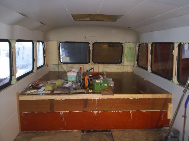

Mer väggpaneler på plats, men nu gäller det inte stora fina som går fort att skruva upp, utan "pusselbitar"!! angry.gif
Det tär på tålamodet.....
Tanken är nu att få desa paneler fäärdiga, sen blir det främre delen som ska göras i ordning.
Förarstolen ska få nya dynor och nytt tyg. Tvärsätet fram ska få samma behandling.
Nya paneler på väggarna, men i en "originalanda". Där så är möjligt sprutar jag skum och isolerar. Sen ska skyltskåp och taket fixas till.

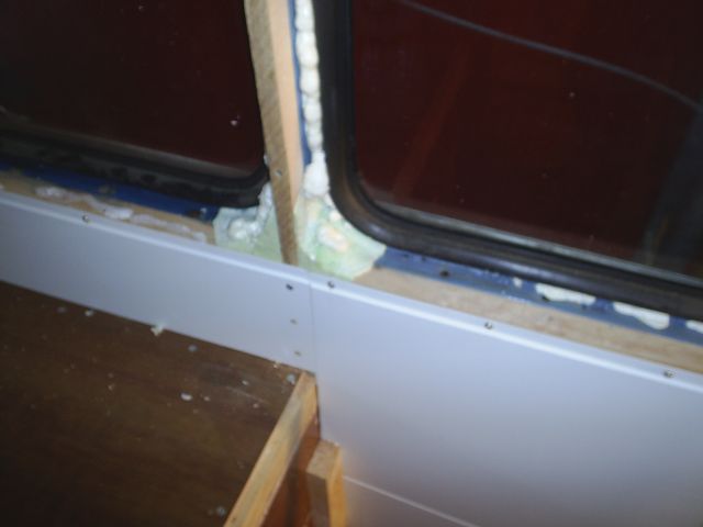

Under arbetet med LF har jag sett att det kommit fram vatten i fönstersmygarna.
Trots proffstätning av fönstren kom det fortfarande fram vatten som lade sig på nedre plan i smygen.
Troligen har jag nu luskat ut varför: thumbup.gif
I mellan fönstren, i stolpen, finns det hålrum. Däe verkar det som om det kondenseras och därför har jag knuffat in fogskum. Hoppas att det är rätt.

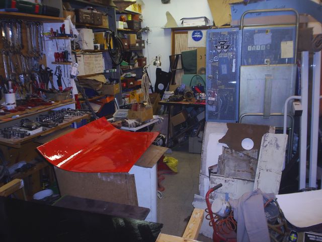

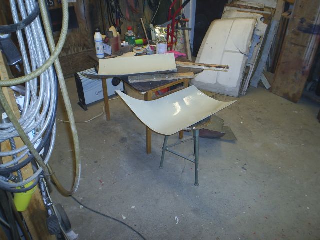

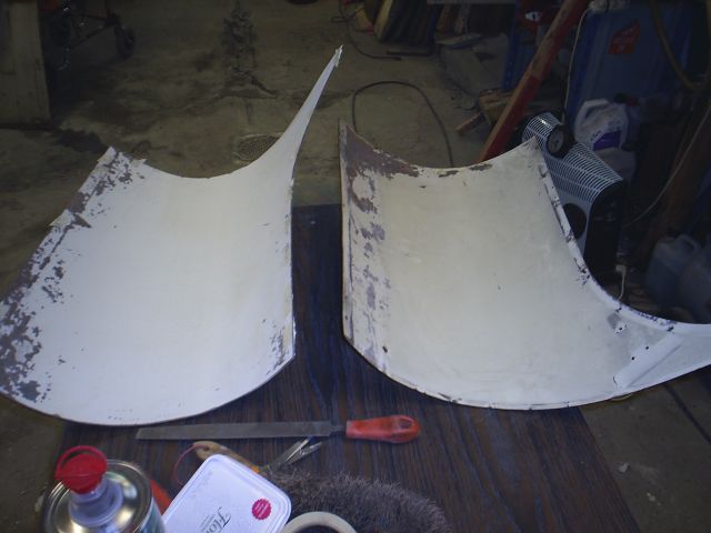

Idag har jag börjat pyssla med de paneler som ska återanvändas.
Detta är de två som är välvda och sitter där långsidorna möter bakväggen.

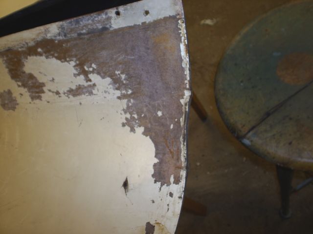

Materialet är oljehärdad masonite. Den är fuktskadad här och där samt bär spår av tapet, lim av olika slag samt spackel med mera.
Jag grundmålar med en förtunnad naftaburen snickerifärg. Därefter blir det lite slipning samt igenläggning av gamla hål. Detta gör jag med sån gucka som kallas "lim och bygg-fog". Vanligt spackel blir för hårt och spricker/ramlar av efter ett tag.

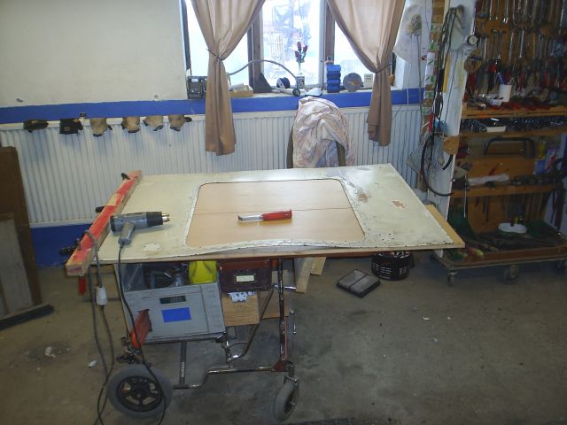

Sen tog jag tag i den takpanel som omsluter takluckan fram, även dessa är av oljehärdad masonite. Jag kommer att återskapa mellanväggen som satt strax bakom förarplats och ingången. Detta utrymme kommer att få original paneler, dock inte dassgrå utan röda o svarta, precis som när vi köpte LF. Det är ju också en del av hennes historia så...
Jag gör precis som med de ovan nämnda panelerna.
Sen blir det topplacken. Mittenpanelerna blir svarta och de välvdda sidopanelerna blir röda.

Gnetet fortsätter... har mellanslipat de små panelerna.
Well, de finns nog med slipning och igenläggning av hål kvar att göra whip.gif så det blev litt sånt i går kväll och förhoppningsvis en god stund i dag.

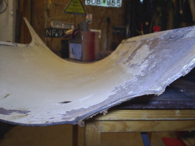

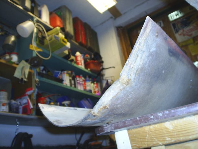

Har lyckats få stabilitet på fuktskadan längst ner på den välvda panelen. yahoo.gif
Masoniten var alldeles uppmjukad, dvs all limning verkar ha "förstörts" shockkk!.gif

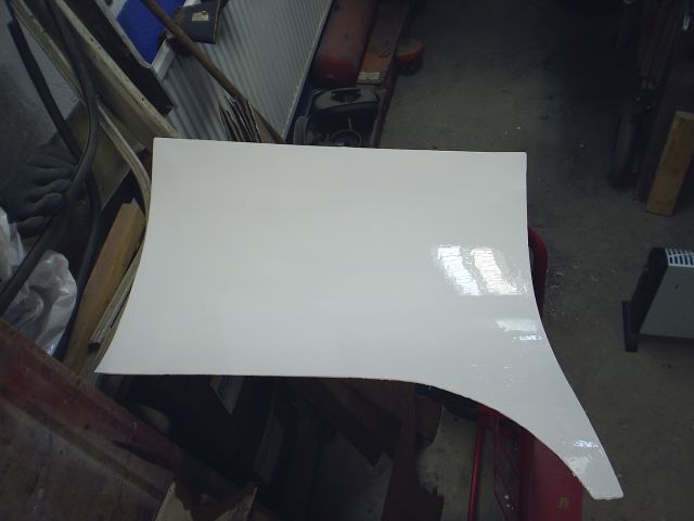

Den första takpanelen målad, dock ska den slipas ner o målas en gång till.... genade lite med detaljerna angry.gif

Gnetet med takpanelerna fortsätter. whip.gif På stora delar av de 2 kvarvarande panelerna har man limmat sån fuskpanel. Det limmet tog med sig delar av ytskiktet på panelerna. Detta måste slipas ner/fyllas ut. angry.gif
Det tidigare experimentet med lim och byggfog slog inte så väl ut.
Provar nu med att stryka ett tunt lager vanligt snickarlim (vinterkvalité) och sen "mjöla" med slipdamm. Hittills verkar det lovande.
Om det inte vore för att gammaldags oljehärdad Masonite från "Masonite" är hart när omöjlig att hitta skulle jag inte lägga ner detta jobb!! bonk.gif

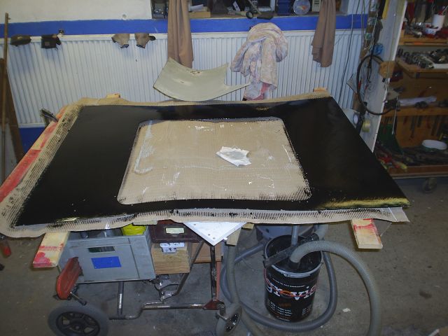

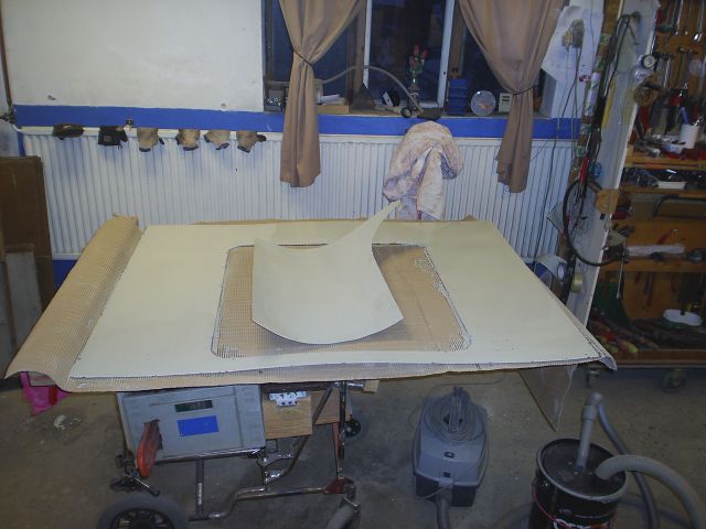

En kompis till mig som renoverade upp en militärsugga på 80-talet funderade på hur han skulle återskapa innerdörrsidorna som var gjorda av nåt hop pressat pappmaterial som tappat formen fullständigt av fukt.
Han tog och oljade en plåt och la några varv glasfibermatta och plast i lagom tjocklek.
Sågade sedan ut formen och klädde med konstläder.
Fick på det sättet väldigt oömma dörrsidor för lek på myrarna.

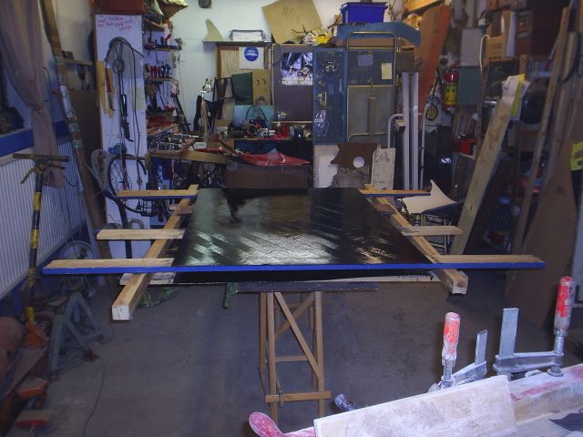

Panelerna som ska in i främre delen i bussen har fått en extra strykning.
