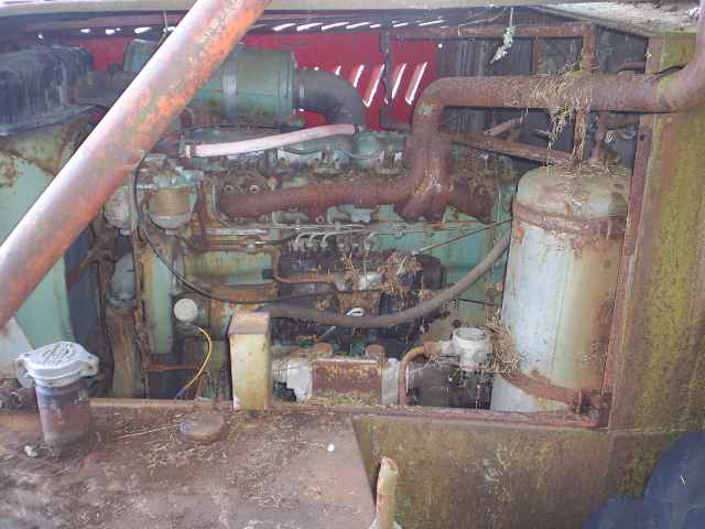

Inlägg #640
inlägg 5 Oct 2015, 21:38
Inlägg #641
Ta djävligt försiktigt i reglerstången. Det är lätt att ett fastrostat pumpelement går av.
Lossa spridarören och ta bort tryckventilerna i pumpen töm i lite rostolja och lät det verka ett tag.
Lossa sidoluckan på pumpen så du ser stången.
Är det en vakumstyrd pump så lossa även membranet.
Har du kolla så att det inte kärvar i köldstarten i änden av reglerstången?
Vad du än gör så dra inte runt motorn när tryckventilerna är borta.

En första besiktning ger att pump och spridare åker till kunnig dieselmek i Östersund.
Under tiden får motorn en massa "lösningsmedel" i cylindrarna... samt ny olja i oljetråget!
Sen kopplas kompressor och hydraulpumpen loss innan provstart.
Kom hem med monstret nyss. I morron blri det sanering i buken. Tyvärr är bukplåtarna helsvetsade så det blir till att skopa upp och bränna dammsugare laugh.gif
Tur Hustru var på hugget med mobilkameran....

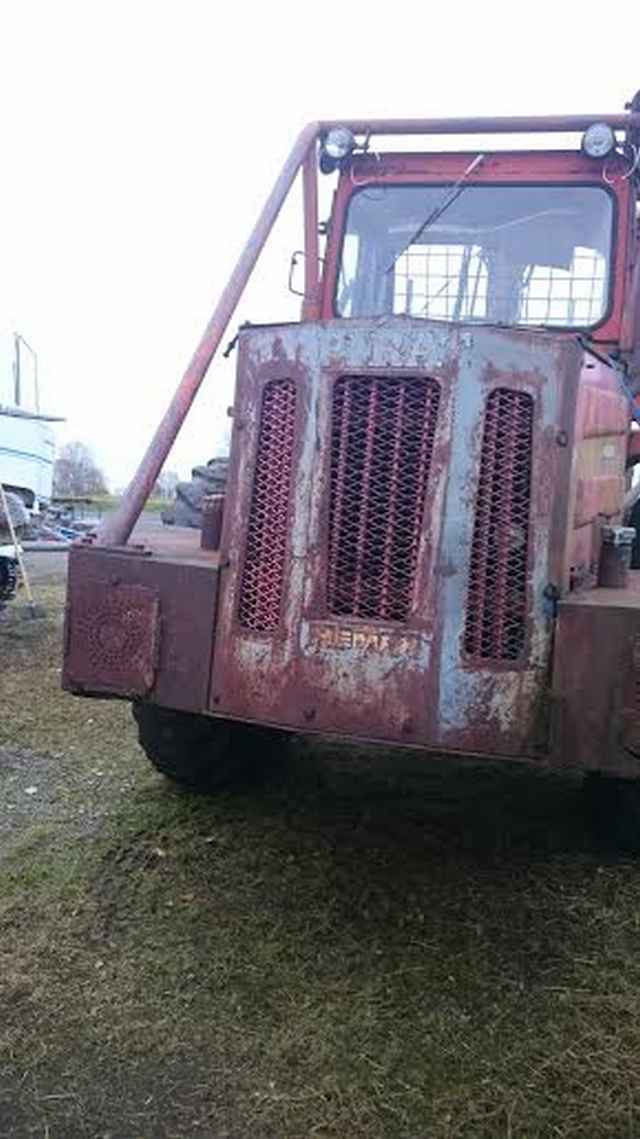

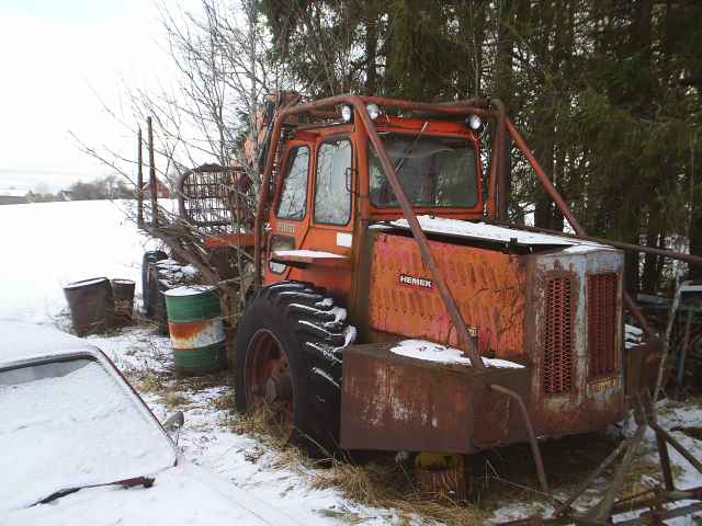

Vad är det för maskin i Monstret?
inlägg 13 Oct 2015, 21:47
Inlägg #644
Ha ha, du är helt crazy Lars smile19a.gif fast på det där braiga sättet.
Monstret ser ju ut att kunna tugga sig igenom vilken snårskog som helst, nya vägar till jobbet månne?
Hoppas du får snurr på skrället snart, va ä dä fö maskin in da?
inlägg 14 Oct 2015, 23:00
Inlägg #645

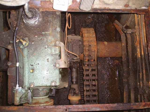

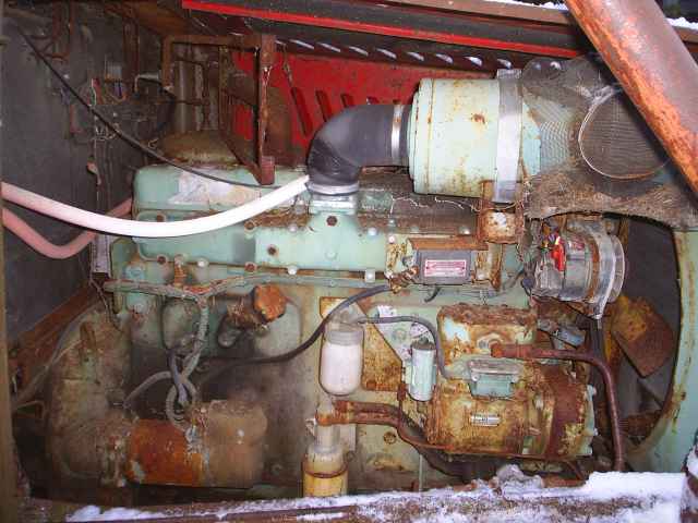

Monstret är en HEMEK PIRAT, tillverkades i 9 ex under sista åren av 1960-talet. (Hede Mekaniska Verkstads AB)
Vagnen är deras "All-Driv" som även finns på Hemek 350 och 600.
Traktordelen var ett projekt att bygga på andra komponenter än jordbrukstraktorer, dvs inte vara låst av en "färdig konstruktion".
Man hämtade det mesta från Volvo N86 lastbil.
Motorn är en D70A
Växellådan är en R50 med hög/låg
Duplexkedjan som syns under är transmissionskedjan från slutväxeln till framaxeln.
bromsar är tryckluft med de flesta komponenterna från samma lastbil.
Efter växellådan sitter en slutväxel av märket Bentzler.
Kranen är på denna en HIAB.
Får välan se när den kan återväckas.
