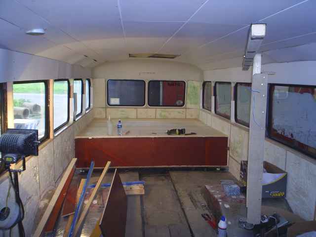

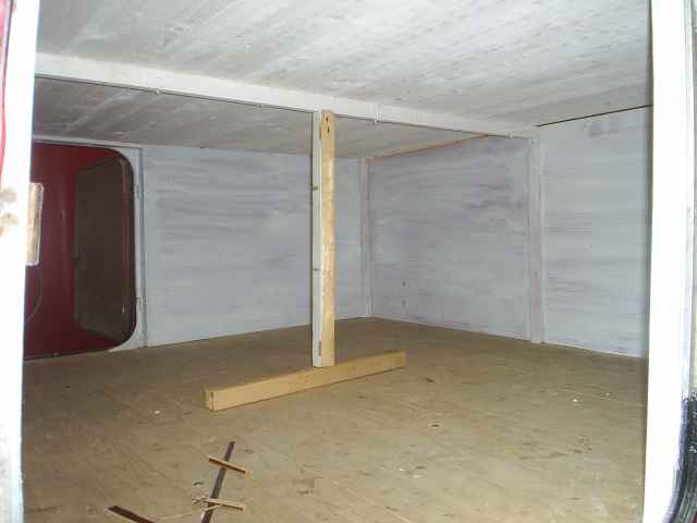

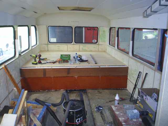

Utlovad bildning från dagarna 11-15 augusti:

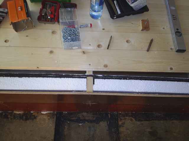

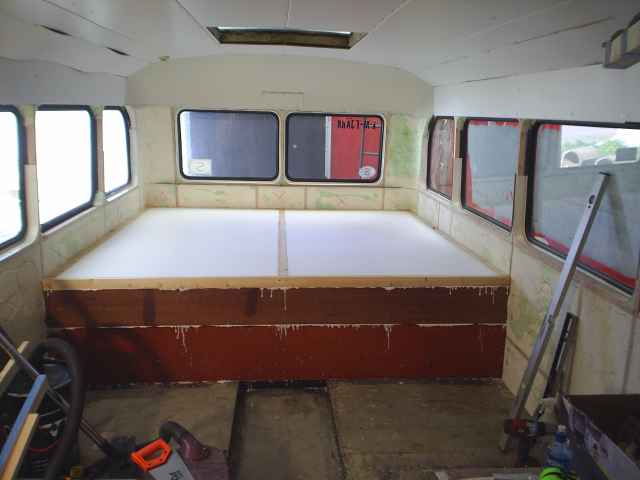

Stolpen här är endast till för att förspänna regeln inför limningen. Sen tar jag bort stolpen.
Så nu har det blitt ett tak i lastutrymmet och samtidigt ett golv att ställa sängen på. Nu äre bara resten kvar!!! smile_rofl.gif

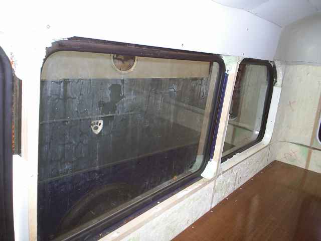

Nåväl, inför hösten har jag tagit tag i problemet med de "solkiga" fönstren. Dom var ju tidigare täckta med plåt OCH målade med nån slags färg.
Denna färg gick att skrapa bort men på något vis har glaset tagit åt sej av färgen och på nåt vis förenats. angry.gif
Så, alla försök hittills har inte gett nåt resultat och vi har inte heller för avsikt att beställa nytt glas.
Men ett litet test gav att KANSKE rubbing och polering kunde ta bort en del av "mjölken".
I dag provade jag detta med polermaskin men det gav inte mycket till skillnad, så nu får det vara som det är.
Allt är dock klart för glasmästarn att komma och täta färdigt så att det inte drar in vatten i listerna igen. Vi hoppade ju över dessa mjölkfönster utipåfallatt jag skulle byta.

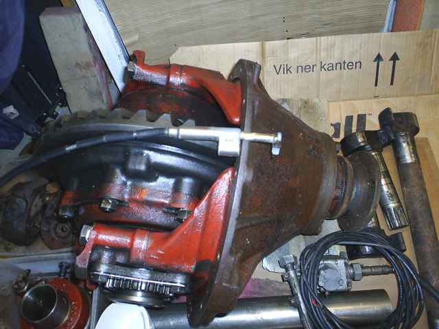

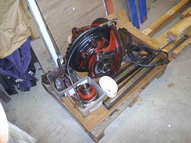

I övrigt har jag fått tassarna på en original Scania 2växlad bakaxelväxel!!! thumbup.gif
Frågan som de flesta ställer är: Va ska du ha de för???
Svaret från mej är: För att jag vill ha en knapp till att trycka på!!! laugh.gif
Den här kommer att platsa fint på växelspaken i LF!!!

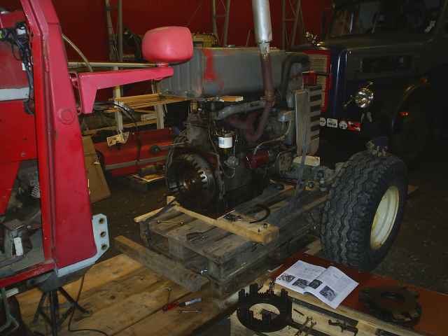

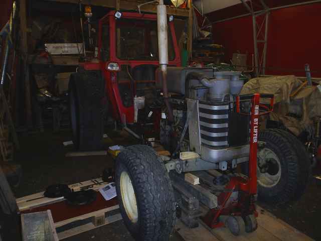

Det går nog inte med silvertape va?
Jag tror inte någon är orolig för att du inte ska få ihop
den - bättre än när den var ny!
Lycka till!
inlägg 23 Sep 2015, 18:48
Inlägg #627

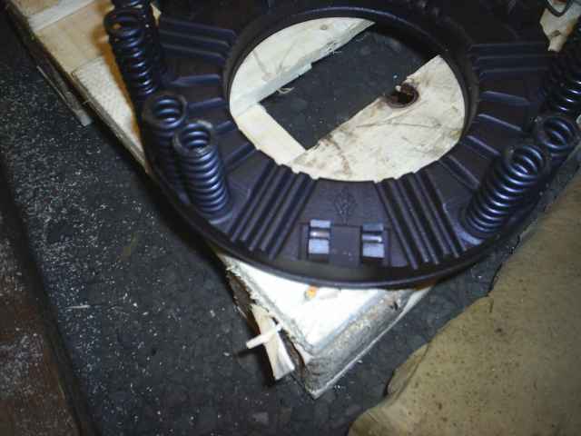

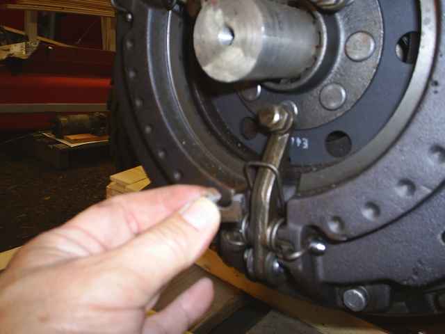

Byter du hela kopplingen eller blir det "esabreparation" av kopplingsarmen?
Förmodar att det var en av de tre "fingrarna" i tryckplattan som pajat...
Byter du tryckplattan så se till att du inte får en med "solfjäder" för dom tar kål på kopplingsknäet på nolltid när man har frontlastarjobb med traktorn....
inlägg 23 Sep 2015, 20:40
Inlägg #628
Det var fästöronen på tryckplattan till ett av sagda finger som hade gett upp. Varför, hmm.gif därom få de lärde tvista. laugh.gif
Jag kommer att byta hela tryckplattspaketet till ett nytt samt även centrumlagret i svänghjulet. Resten är av så pass bra skick så det får hänga med ett tag till.
