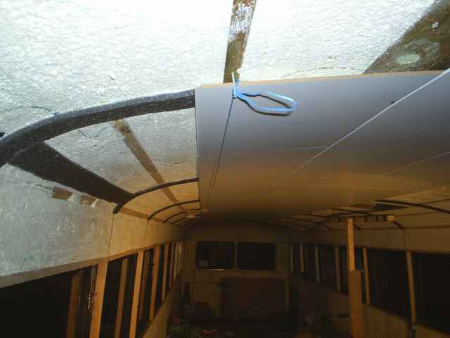

Det första som hände var att jag behövde modifiera den hemliga uppfinningen doh.gif skivan blev nämligen lite "vågig" så en annan lösning av "dynan" var nödvändig
Sen vidtog det mödosamma jobbet att mäta in första skivan.
Jag valde att börja mitt i taket och montera mellan främre o bakre takluckorna.
Så blev det ytterligare en modifiering, dock inte av maskinen utan av monteringen av skivorna. Visserligen väger inte varje skiva just något men tillsammans blir det en rejäl kluns. Därför blev det en skruvrad med C-C 20mm på varje skiva samt lim på vissa utvalda punkter.
Därefter var det dags att börja pyssla med skiva 2. Då upptäckte jag en sak som ställde till det för mej bonk.gif
När jag måttade in skiva 1 skulle jag givet ha lagt centrumlinjen efter HELA längden mellan takluckorna, men så hade jag inte gjort! Nu visade det sig att skruvraderna kommer att missa reglarna med några millimeter, nog mycket för att skruvarna INTE ska ha nåt att dra i cry.gif
Nåväl, skiva 2 kom upp med lite handel o vandel
Vad göra!!! help.gif efter att ha grunnat igenom alla tänkbara options bestämde jag mig för att ta remsor av plyfa och limma/skruva i takreglarna och därigenom kunna sidförskjuta "reglarna" så att skruvarna har nått att dra i. Det handlar om max någon centimeter som krävs så det borde hålla. idea1_2.gif

Och det blev kväll den sista dagen cowboy.gif iaf den sista dagen för denna helgen laugh.gif
och detta är resultatet när jag kvällade
NU är det dags för att packa matdosa och göra i ordning för gruvarbetet i morron laugh.gif

Jahaja mellow.gif dags för variation på ett bastema.
Ytterligare några bitar skiva på plats.
Snart dags för tupplur.

Lustifikationsverket har initierat följande meddelande under rubriken "Buss-bildning". lam_2.gif
Här nedan synes en klarblå ledtråd.
Vart den leder har man ingen som helst aning om, idea1_2.gif men troligt är att den slutar där bak någonstans. smile_rofl.gif
För intresserade kan dock avslöjas att ledtråden gav en ledtråd till var regeln i längdled fanns och därefter blev det blev borrat och försänkt hål för skruvar som ska hålla upp plattan.klatsch_2.gif Men de visste ni nog redan, eller hur!? peace_5.gif

Inga större revolutioner men taket börjar att se ut som ett tak och inte ett snömoln.
Vid kvällningen såg det ut så här:
Har börjat grunna på hur lösa ytterskivorna. Radien i taket är för stor för att kunna tvinga skivan så det blir till att klyva densamma.
Fortsättning följer:
I morron väntar gruvan. mellow.gif Hoppas att det är plogat.
