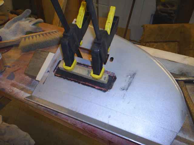

I detta avsnitt av Lars Garage, Mys o pys i källarn har vi kommit till avsnittet "Hur man lagar en aluminiumplåt utan popnit, svets eller lod".
Därför har jag förberett en annan bit alu-plåt av synnerligen gul karaktär. Troligen är den gul för att den kommer från en av f.d. Kungl. Postverkets bussar som gick i den s.k. Diligenstrafiken.
Plåten är försänkt runt kanterna så att det endast blir ett "dike" att spackla.
Sen är det bara att ösa på med epoxylim, ta för ändamålet passabla träklossar samt 2 tvingar och bunta ihop rubbet! darufklopper.gif
