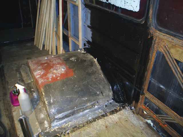

Objektet för i dag blev området där tankpåfyllningen ska vara. (höger sida)
Om man tittar noga till höger om hålet i golvet ser man att jag kapat ur en remsa av plyfan. Där under fanns indikationer av trävirke, i diverse stadier av upplösning. dry.gif
Därefter vidtog det vanliga funderandet idea1_2.gif hur man fixar detta.
Detta blev början
När jag gjorde kväll såg det ut som ovan.
Limmat med båtlim samt skruvat.
I morron limmar jag dit en ny plyfabit, sen är det bara resten kvar! whip.gif

I går blev det en liten stund och då lade jag i en ny bit plyfa för att få golvnivån.
I dag fick jag tag på stora guckasprutan igen så jag har fogat högersidan.
Jo, jag hann även såga till de hästskoformade plyfabitarna som ska ligga som ram i hålet för tankpåfyllningen.

Nåja, det blev en del gjort iaf, nytt trä i tankhålet, en massa hål borrade så att vi kan isolera i hålrum, ytterligare ett hål i golvet lagat med mera och så avslutade jag med att svartmåla smile_rofl.gif

OJ blush.gif De va snällt! Nåväl, i sann jante-anda har jag idag svartmålat mer!! laugh.gif Sen tog jag tag i den lilla skadan bak som Atos ställde till när LF skulle knuffas in i tältet angry.gif
Därefter blev det städning och sortering av verktyg samt SIDBYTE banana_1.gif Sen började jag att gneta på vänster sida... bonk.gif
Men det känns bra, eller som Elisabet sa: -Det låter som du börjar bygga/laga istället för att riva thumbup.gif

Har hållit till runt vä bakre hjulhus..
Före
efter

Det hanns bara att ta ur de inbyggda plyfaskivorna. Bakom dessa finner man oxidationsskador i aluminiumplåten och mögel dry.gif

Så var det dags för sista facket.
Där är först en plåt, punktsvetsad. Därefter delas utrymmet av plyfa och den speciella veckade svarta "plasten" som fyller alla hålrum. I motsvarande fack på höger sida fann jag rejält med innestängd fukt, mögel etc.... angry.gif
Därför envisas jag med att kapa upp och rensa ut.
