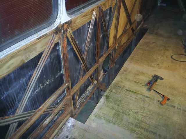

Så var det dags för det stora golvjobbet!
Såsom Rönnerdahl skuttade jag glatt ur min säng kl 07.30, trots semester, för att intaga frukost och kaffe. (vill ju inte bli grinig laugh.gif) Sen bums till verket construction.gif
Efter att ha gluttat o grunnat ett tag ritades lite streck på strategiska ställen och så fick sågen Tiger tala
Golvet är gjort i en intressant konstruktion.
först en plyfaskiva, sen ett "stående" rutmönster av plyfa, sen en till skiva på det.
Det blir en massa "celler" och det blir en lätt och stark konstruktion.
Sen var det dags att börja återskapa stålskelettet och imorgon blir det att svetsa, allt före lunch, så jag slipper se nån lagerfeuer.gif senare på kvällen

Inlägg #366
Inte fullt lika glatt och nån timme senare än i går tog jag mig ur sängen och tittade ut på en dimmig värld angry.gif Det hjälpte inte ens att jag tog på mej glasögonen huh.gif
Efter sedvanlig frukost o coffee.gif drog jag åstad ut för att fortsätta.
Nån timme senare hade jag fått till större delen av balken samt fixerat väggen. Den hade varit utan "stöd" under en längre tid, därav den vågiga kaross-sidan excl.gif
Nu återstod att försöka klura ut hur jag skulle få till balkverket runt batteriluckan OCH få ihop min nya längsgående balk med den som fortsatte bakåt idea1_2.gif Många bitar blev det och mycket mäta för att även få kaross-sidan rak.
Så småningom blev det ett hyfsat resultat och med lite målarfärg på ser det inte så tokigt ut. Återstår "bara" att klura ut hur fästa karossplåten i längsgående balken. Aluminium och stål funkar inte så bra ihop unsure.gif
