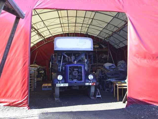

inlägg 17 May 2014, 21:56
Inlägg #329
För att inte LF skulle känna sig totalt bortglömd gjorde jag ett snabbjobb nu i kväll.
Den tidigare bortglömda plyfabiten blev hastigt och lustigt demolerad så nu är det fritt fram att skumma sista biten av utrymmet och så kan jag börja montera tillbaks kopplingskåpet.
inlägg 22 May 2014, 21:42
Inlägg #330
Snart får damen flytta in i tältet tillsammans med Dutchy!! B-)
Ställningen kommer fredag 30 maj och duken lite senare.
