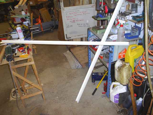

Åsså fick jag tassarna på detta
Det är nästan 2 kvadratmeter plåt uppklippt i totalt 70 mm remsor och sedan är det gjort en 90 graders bock på 20mm från ena kanten i längdled

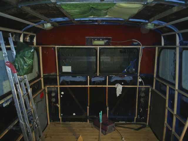

Längst bak, ovan bakrutorna finns en ljuslåda. På en "plastskiva" finns det gamla regnummret med svart text.
Det gamla regnumret har skymts av den nya regplåten som man helt sonika monterat ovanpå!! costumed-smiley-070.gif

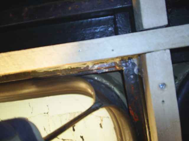

Nu har jag fått för mej att sätta fart på ljuslådan igen, MEN detta ställde till med lite snejs i och med den nya isoleringen...
Men skam den som ger sej (eller va de " De e aldrig försent att ge upp?)
Nåväl, skådar man denna bild kan man ovan bakrutorna se nåt skumt...

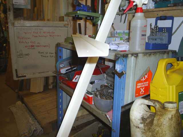

Det är formplyfa som utgör ett "lock" med en "strut" av samma material.
Tanken är att struten får ansluta till innertaket där det sitter en liten lucka. Genom den kan man komma åt att byta lampa etc.
(det mest skumma med detta är den bit skumgummi som jag gjort en plugg av och stoppat in i struten)
Om detta funkar får vi välan se. Det kan ju hända att Harry Haffa o Biltillsynet kan ha vissa åsikter om den gamla skylten, men det tar vi då laugh.gif

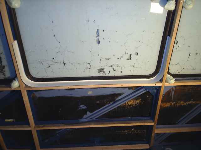

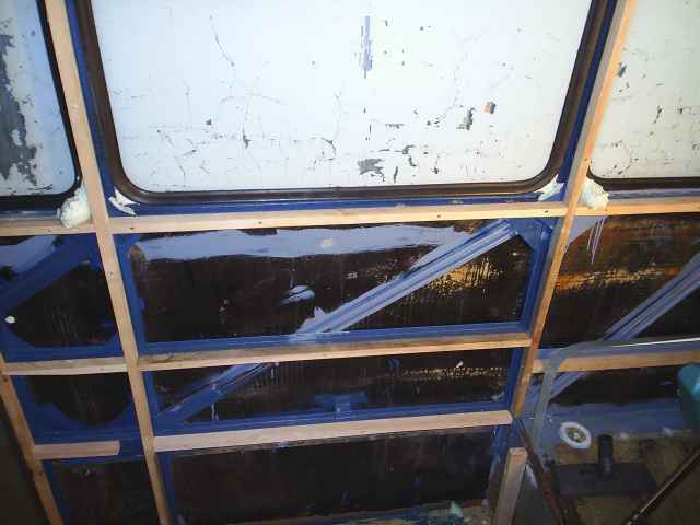

Dagen började med detta:
en f.d. sängbotten som återuppstod i denna skepnad
Sen raskt över till del 2 av pysslet
Här är det ett hålrum som fylls med skum
och resultatet blir såhär efter lite pyssel med kniv
Sen raskt till del 3
där plåtremsorna i gårdagens inlägg kommer till användning
Plåten är belagd och har en lättstädad yta, dessutom galvad under "färgen" så det borde minst hålla min livstid. laugh.gif

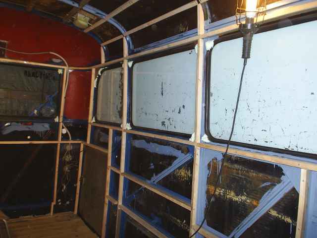

I dag har alla bitarna kommit på plats, iaf på sidofönstren.
De bakersta sidofönstren samt bakrutorna är av annan storlek o form så där går inte mallen att använda.

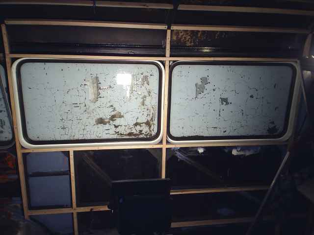

Efter en massa snöröjning och annat ovidkommande har jag äntligen fått läge att fortsätta med fönstersmygarna. party-smiley-029.gif
Tyvärr låg kameran på ett synnerligen bra ställe...som jag inte riktigt hade pejl på.. måste ordna skallgång angry.gif
Det kom ett mail om lite mer av det röd/svartstrimmiga tyget till tvärsätet där fram smile.gif Nu ska vi nog få till detta i ett hyfsat skick. thumbup.gif
