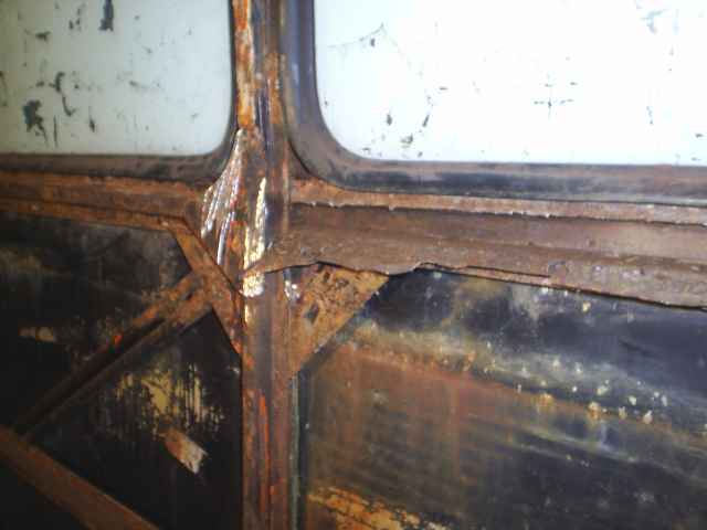

Dagen har använts till att fortsätta "rensa" stålskelettet inför uppregling för PU-isoleringen.
Tyvärr blir det lite mer svetsa eftersom profilen under 2 av fönstren var rostsprängd, troligen av vattenläckaget från takluckan.
MEN, bättre att upptäcka det nu....

Så, balkarna ersatt OCH kameran var med cool.gif dock blev bilderna för mörka angry.gif
En går att använda så jag hystar in den
inuti dessa balkar ligger en trälist, smart då när dom satte ihop karosserna men såhär nästan 50 år senare är det inte fullt så listigt. Dock var det väl knappast nån då hos Hägglunds som tänkte sig att det skulle komma dithän att nån knasboll skulle ge sig till att renovera ett halvt sekel senare laugh.gif

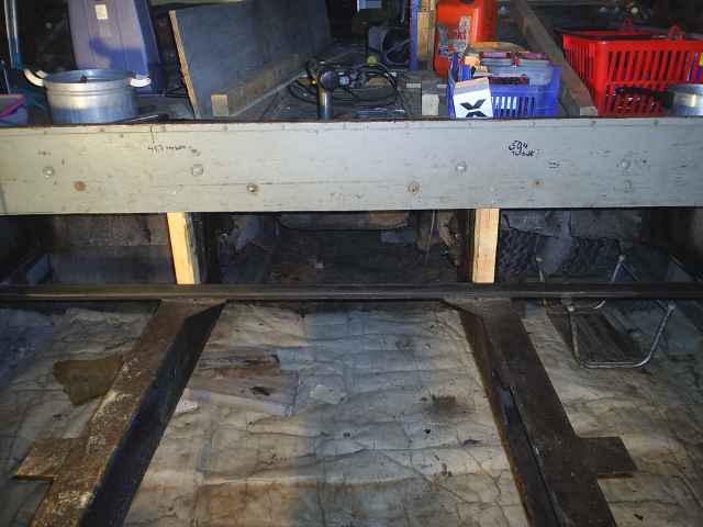

Dagens arbete började med att slutföra rensningen av "skelettet" samt ta bort det vänstra elementet. Tänka sig att det kan sitta så mycket småspik i en o samma balk!! shockkk!.gif
Sen blev det att ändra fokus wink.gif äntligen dags att börja bygga upp!! banana_1.gif

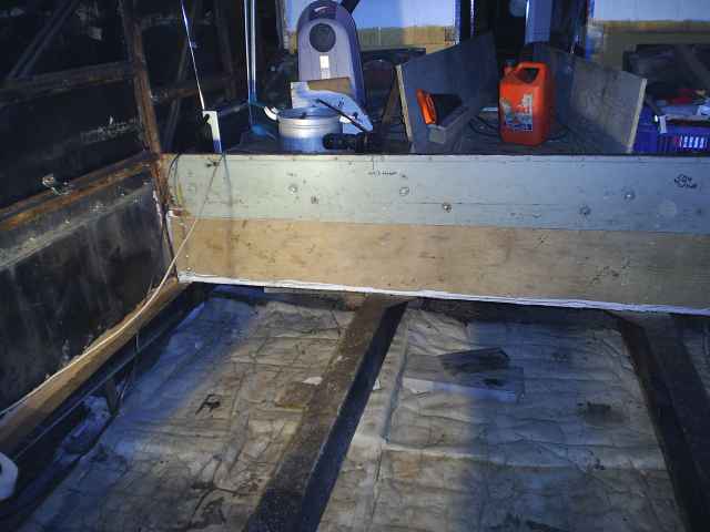

Jag började med täppa till "kryphålet"
Jag återanvänder det gamla lastrumsgolvet, iaf bitar av det.
Då jag "recyclar" borde det väl innebära att detta blir en miljöbuss klatsch_2.gif
Hade kvar av en tätningsgucka som går att använda i minusgrader, och lade det som en bädd i det vinkeljärn som stöder väggen. Men oj vad seg guckan va private.gif

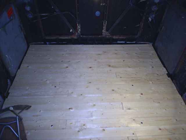

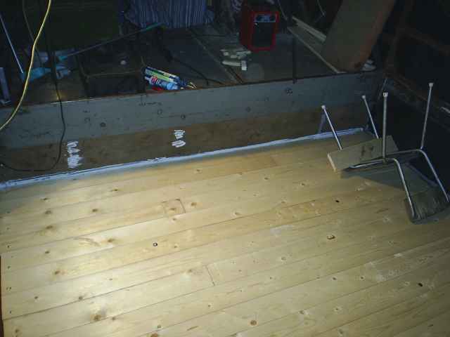

Nu har Lilla Fröken åter ett lastrumsgolv
och tillsammans med framstammen ser det riktigt prydligt ut
Har dock en remsa på 60 mm kvar längst bak, men den kräver en del snidande innan den passar, men det skyller jag på sommarvärmen laugh.gif hade ju sluppit det om jag lagt ner lite tankemöda på golvpassningen när jag var där med svets o plåt bonk.gif
Nåväl, då låter jag det vara veterligt att Kryphålet och Grottan härmed högtidligen är förslutna!! klatsch_2.gif
