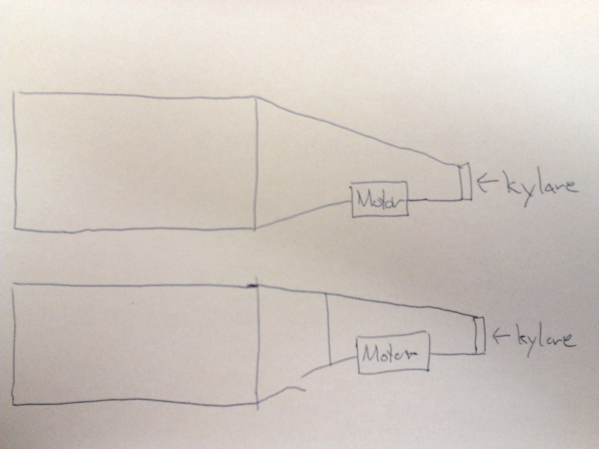

Jag tror jag hänger med. Ritade en otroligt skennant teckning hur jag tror du menade. Vart fick du tag i en bra kran? Kanske blir ett vår projekt, skall först spruta underredet.

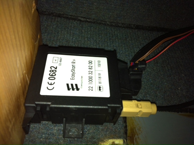

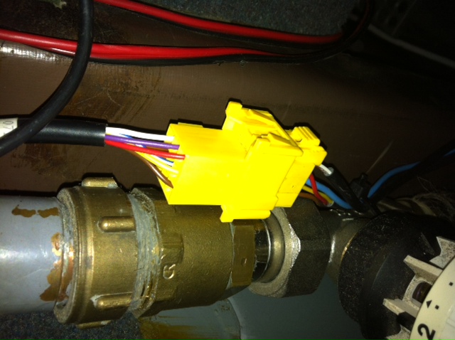

Nu har novisen (=jag) lyckats öppna termostaten och hittar då en liten plint till vilken jag troligtvis ska ansluta 24V och chassie samt även den gula kabeln Du nämnde. Ska den då in på ena plinten och "ut igen" på nästa? Finns det bara en gul kabel ? Så det blir rätt menar jag, har försökt läsa schemat för värmaren utan större framgång.
Bifogar ett par bilder; min värmare sitter i ett utrymme under förarplatsen, i kupén sitten en kontrollbox som även är mottagre för den trådlösa fjärrkontrollen. Kablarna Du ser på bilden kommer från värmaren till kontrollboxen som Du ser på den andra bilden.
Är inte någon mästare på forumfunktionerna heller så jag hoppas bilderna kommer med.
Vi hörs
Bengt HBV 256Bifogad bildBifogad bild

Se till att få värmaren på rätt sida. Har du inte kranar på till och från rören till motorn?
Jag satte bara en vanlig kulventil som tålde värme på bypassen. Sen tänger jag den befintliga ventilen till motorn.....

Ser ut på bilden som om det är en VanHool. Vi har en B58-60 VanHool med en Webastoratt på panelen under sidofönstret vid förarplatsen.
Värmarutrymmet i vår buss är rakt under förarplatsen, åtkomligt genom en lucka i karossen framför vänster framhjul. Tyvärr satt ingen värmare där när vi öppnade, däremot var el, soppa och vatten framdraget så montaget av den lilla (men fullt tillräckliga) 5kw-värmaren blev ganska enkelt.
