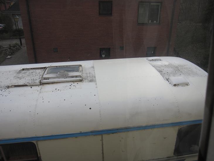

Jag har en tanke om att sätta upp solfångare på taket men taket ser inte så kul ut i dagsläget. Så, först bör jag nog måla om det.
Nybörjare som jag är så är allt stora frågetecken för mig.
Jag vet inte ens om busstak är stabila nog att gå upp på...
Nå, jag utgår att det är ungefär som för allt måleri, det gäller att få färgen att sitta! Dvs, underarbetet är viktigt.

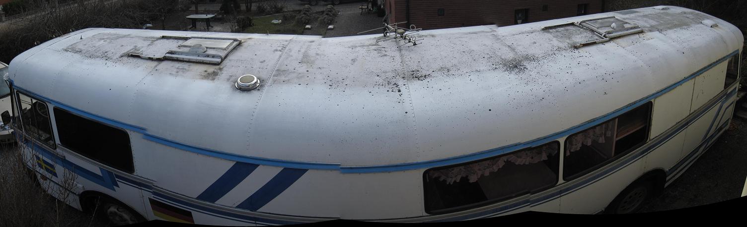

Så här ser taket ut idag (jag är även nybörjare på photo stitching så bussen ser 'lite' böjd ut...)

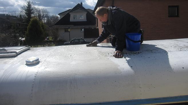

Blir det tillfälle att jobba under helgen så är tanken att jag ska ta mig upp och tvätta taket med högtryckstvätt och känna lite på den gamla färgen om den sitter hårt eller om det krävs slipning av hela taket.

Åter till det seriösa: Innan du målar så kolla så att alla skarvar på taket ser täta ut annars kan det bli tråkigheter om nåt år.....

Jag skulle nog akta mig för högtryckstvätt. Hellre borste och tex. husvagnstvätt. Taket bör hålla att gå på men håll dig till skarvarna. Sen när du målar gör det inget om det blir lite extra färg över alla skarvar, för att minimera läckage.
Jag gjorde som du rådde mig till, borste och husvagnstvätt (Globex 80), det var massor med smuts och avlagringar som jag tvättade bort.
Och visst höll taket att gå på, skarvarna var helt stadiga medan resten sviktade duktigt då jag kröp omkring. Förhoppningsvis blir det provmålning nästa helg, det är ju inte helt lätt att få så mycket gjort med små barn (och jobb under veckorna).
