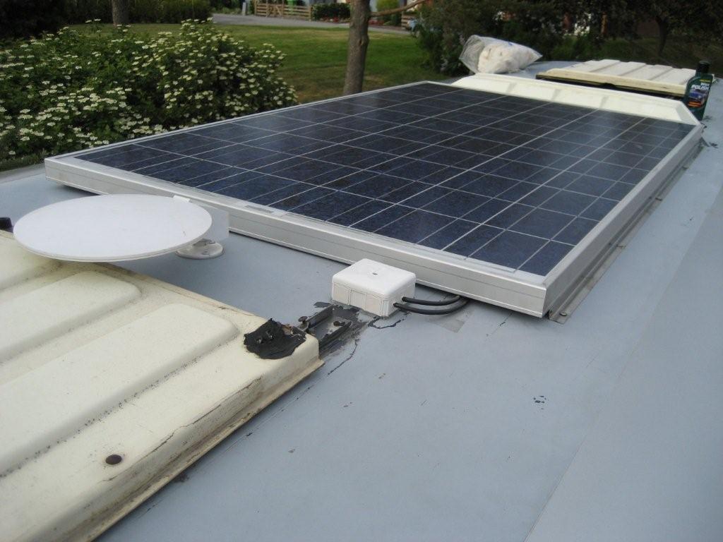

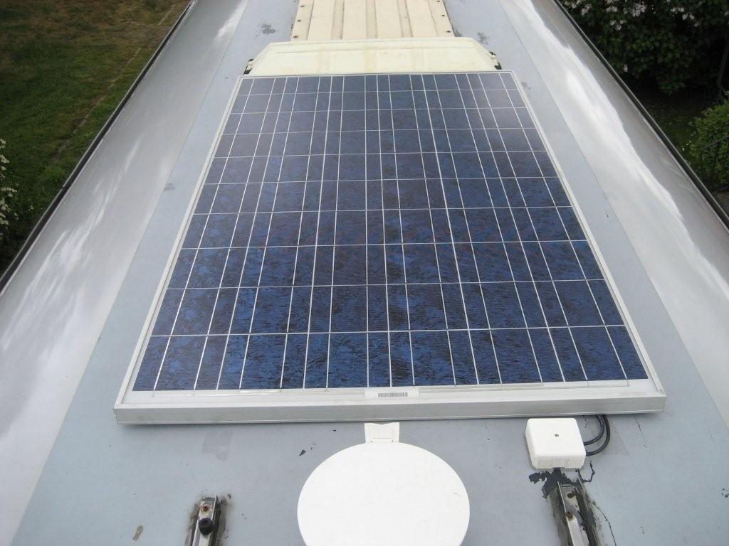

Kopplade in solpanelen igår kväll, men såklart är det molnigt och regnet har hängt i luften i stort sett hela dagen. Ett par stänk har det oxå kommit.
Funderar på om inte "molnpaneler" hade varit en bättre investering smile.gif
Jag är ju nyfiken på alla andras installationer och läser gärna hur andra löst saker och ting. Eftersom en bild säger mer än 1000 ord så skickar jag med några bilder här:
Solpanelen på plats, det runda ufot framför den är en runtommottagande TV-antenn.
Konsolerna på sidorna för att höja panelen från taket är gjorda i rostfritt. Panelen är fastsatt i konsolerna med M6 och i taket med 4,8 mm popnit (utan hål i botten) samt PL400. En IP65-klassad eldosa med massor av PL400 under tjänstgör som kabelgenomföring. Hoppas grejorna håller nu bara, för det är inte enkelt att montera bort!

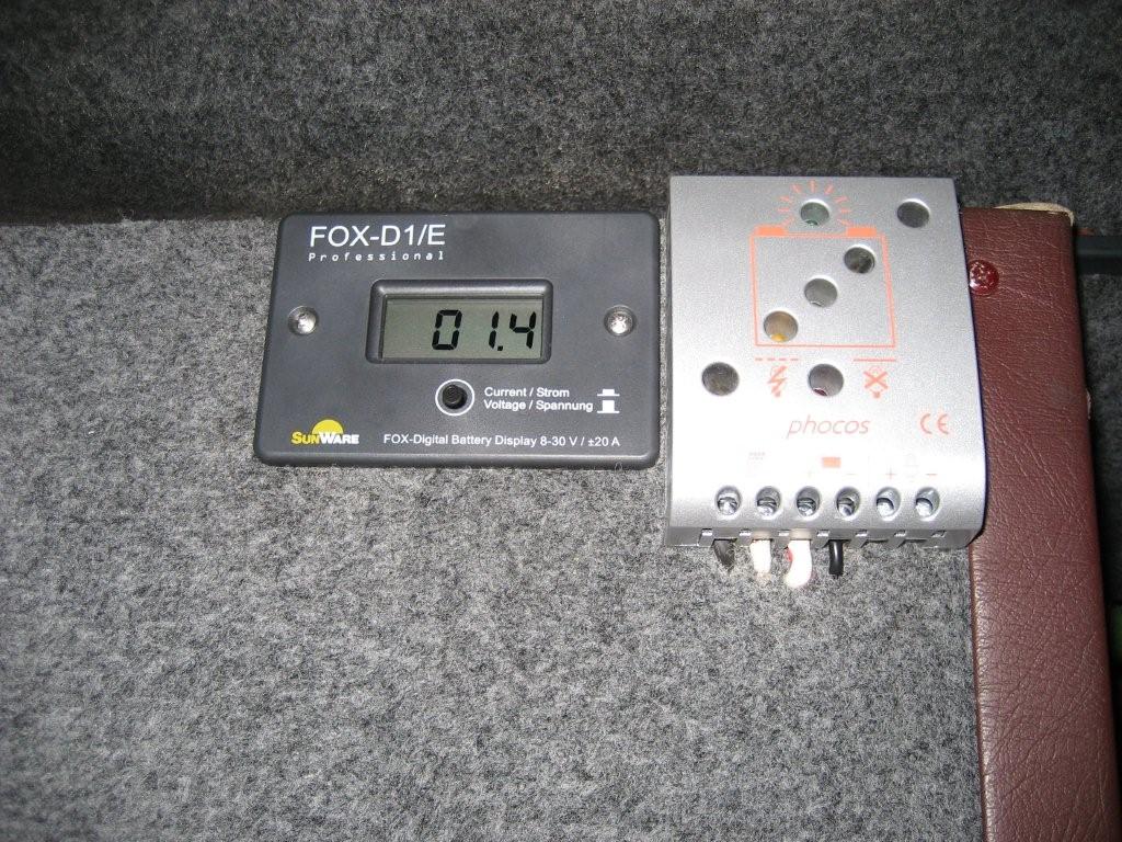

Ja, 1,4 A är inget att skryta med, men dels var det ju som sagt molnigt och dels var kockan runt 18 på kvällen. Räknar med att komma upp i 8-10 A vid max laddning.
Japp, så ser det ut hos oss...

Jag skulle tro att den laddar omkring 8,5A vid full effekt, räcker till det mesta om man är lite sparsam.
Displayen köpte jag till för att ha lite koll på batteristatus, den visar ström och spänning. Dessutom är det ju lite småsexigt med digitala nuffror lite här och var - hade den lyst blått också så hade ju lyckan varit gjord (ja, jag skojar bara - men bara lite) smile.gif
Det finns ju flådiga batterimätare där man har hundra koll på sin batteribank, men de kostar ju en halv förmögenhet och bidrar ju inte till bättre laddning för det.
Panelen lyfte jag förresten upp på busstaket med en travers på jobbet - snacka om överkurs, men den fanns ju tillgänglig så varför kånka o riskera att tappa den? Panelen är inte särskilt tung, men att lyfta upp den ensam på en stege är inget jag rekommenderar...
