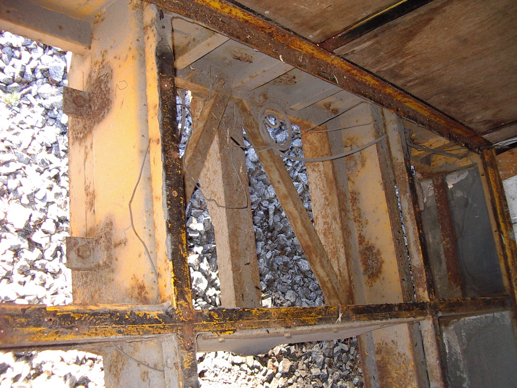

Har för mej att om du ska ha mer än 2 ton så måste du gå upp på 60 mm kula.Hade en 60 mm kula sittande på min scania 111, men har tagit bort den för att få dit bakgavellyften på ett bra sätt.
Vet att dom på besiktningen är mycket kinkiga när det gäller dragkrokar.
Om du söker på VVFS 2003:22 så hittar du på sid 114 vad som gäller....
Länk till VVFS 2003:22
Så här såg det ut på min buss...
