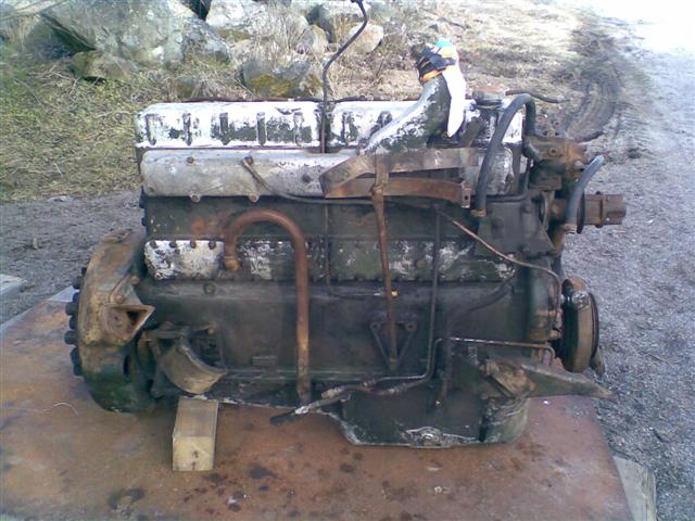

inlägg 10 Jun 2008, 11:12
Inlägg #20
Inlägg: 328
Registrerad: 10-January 08
Medlemsnummer: 527

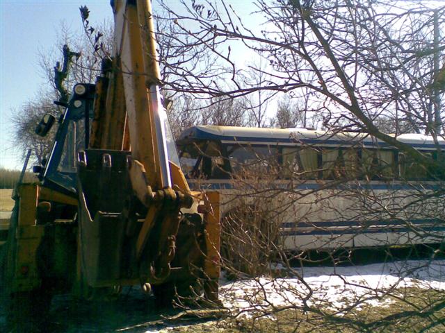

Så har de gått ett tag å man har varit en hel del osynlig här inne

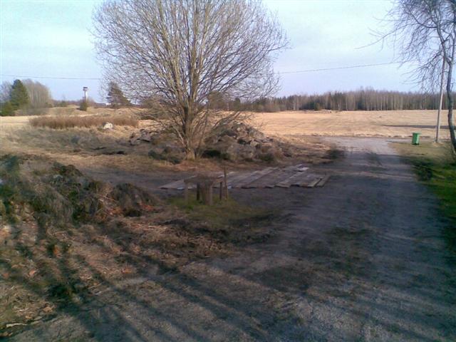

de har varit en hel del aktivitet där jag har bussen i stället,vi lånade en tracktor Bifogad bild å började att gräva en ny plats för bussen att stå på Bifogad bild så nu har den en egen plats hos kompisen å stå på blomma.gif

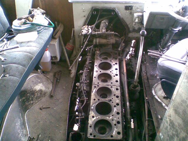

då de e sömar nu å familjen snart kommer att bo där ute i bussen ,så har de blivit en hel del annat å fixa innan dess ,så själva motorbytet har de tyvär gått sakta med cry.gif Bifogad bild så långt har jag kommit på att plocka ut den gamla.de har blivit liite mera dom senaste dagarna.Bifogad bild.
vidare så har jag ju en begagnad som står nu i allefall å väntar på å få komma på plats Bifogad bild.
så jag stretar vidare så gött de går ,,men åka i sommar får man nog glöma tyvär cry.gif
snart dags å åka te uppsala å vara med på sonens skol avslutning i dag
så ha de bra alla å en fröjdefull buss sommar på er ni som kan åka smile.gif
ps.har ni vägarna förbi märsta så ring vet jag kaffe finns de alltid smile.gif
mvh
Kurre å Tina

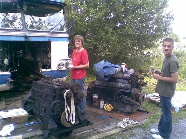

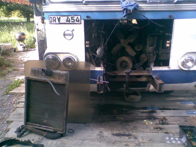

nu e äntligen motorn ur bussen (siken stor sak de e egentligen )

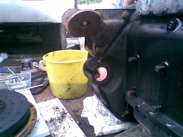

här e dom båda nu å synas av övriga i familjen smile.gifBifogad bild
de visar sej att fästet på kåpan som svänhjulet sitter i har fästet på utsidan ,presis utan för hålet där startmotorn ska in,,medans motorn som kommer från en lastbil å ska in i bussen inte har nåt fäste där ,utan de sitter ovanför hålet där startmotorn sitter.
så nu håller jag på å monterar ner kåpan på bägge maskinerna å ska byta dom så kanske de funkar i allefall blomma.gif
upptäckte att tätningen i växel lådan läker som ett såll,,så de blir te å byta den med ,nu när dom e isär,,så nu vet ni lite mera hur de gått med Bamse,,å just nu så regnar de som bare den så de blir väl å jobba inne med växel lådan just nu laugh.gif
ha de bra alla
Kurre & Tina

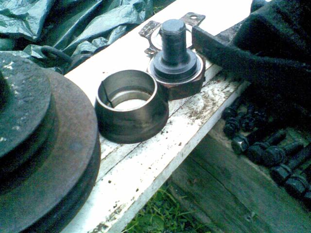

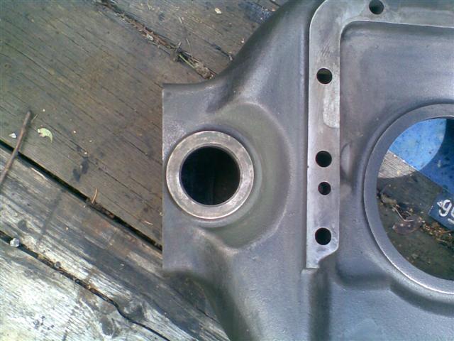

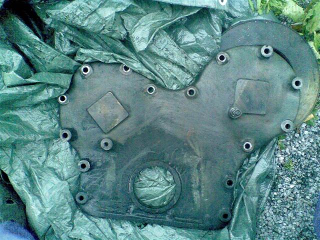

här kommer lite mera bilder på kåporna
här e den gamla kåpan med den bakre infästningen presis utanför hålet där startmotorn ska sitta Bifogad bild
å här e den nya kåpan där infästningen sitter ovanför hålet till startmotorn Bifogad bild
nu när de e fixat så upptäckte jag att bröstkåperna ser ju anorlunda ut på några pungter ,så de blev å byta dom med sad.gif
här e den gamla Bifogad bild
samt den nya Bifogad bild
pinbulten e längre på den gamla å de e inget hål för varvräknaren
samt att en av vårtorna sitter lite anorlunda
har alldrig sett just denna typen av fastsättning av balanshjulet men de verkar ju funka de med smile.gifBifogad bild
så nu e bägge balanshjulen avtagna å gamla bröstkåpan e av renjord å målad i dag smile.gif
har tagit bort kåpan på växel lådan med ,då de visade sej att den tätningen har läckt som ett såll cry.gif
så nu ska jag försöka hitta nånstans där jag kan få tag i 2 nya tätningar
de va så långt som jag e just nu
ha de bra alla
Kurre
