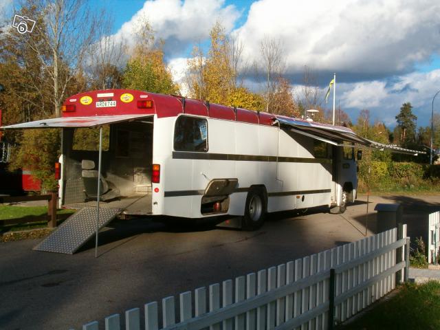

Bifogad bildHej alla bussvänner!
Som nybliven bussägare så har jag lite problem!
Jag söker ett elchema till min buss, Det är en Scania B 7663 -66a med Hägglundskaross. Tankmätaren fungerar inte, Och inte heller
den stora extravärmaren i bussdelen sad.gif Samt lite andra småsaker som värme och sådant. Bifogar en bild på underverket!
MvH Kjell.
