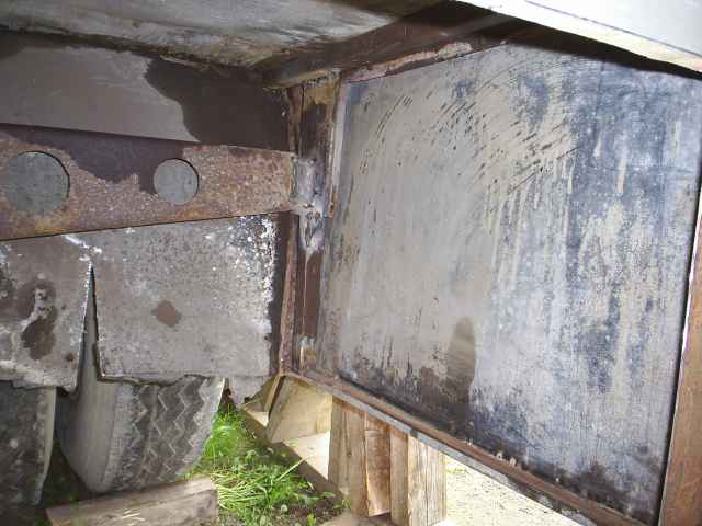

Här har man gnetat hela helgen whip.gif och ändå syns det nästan inte alls angry.gif
Har lagat infästningen mellan kaross-stommen och karossfästet alldeles bakom bakaxeln-
Sen fortsatte jag bakåt längst ner och har lyckats "knyta ihop" med tvärbalken som jag gjorde förra gången. klatsch_2.gif
Som bonus var jag tvungen att grovrikta "hörnet" på karossen för att det skulle stämma med den nya balken. happy.gif
Det som återstår på höger sida är att ansluta de stående stommarna med "bottenbalken".
