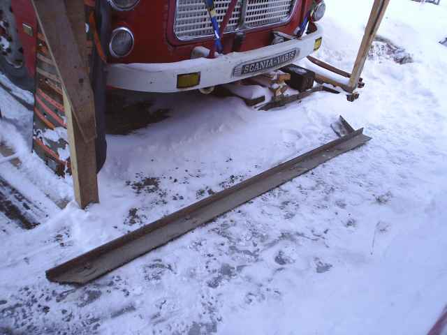

Så... efter snöröjning (igen dry.gif ) och diverse andra distraktioner var jag på G!!! whip.gif
Resultat söndag kväll: Höger långbalk rensad!
Låter bilderna tala för sig själv, förutom att jag måste nämna att det borttagna vinkeljärnet satt med 4 M10-bultar samt svetsfogar i underkant som egentligen inte höll något alls! shockkk!.gif
Jag uppskattar vikten av järnet till ca 50 kg, och egentligen hade det ingen funktion alls, bara "dövikt" huh.gif
