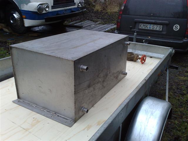

nu har min nysvettsade vÀrmetank kommit hem igen Bifogad bild

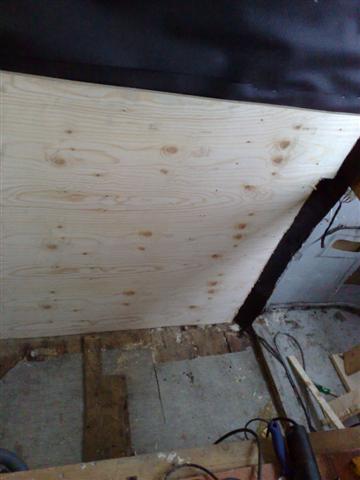

sen mÄste jag fixa en del el samt vatten rör innan jag kan gÄ vidare med byggandet
men jag har fÄtt upp bÄda sidors botten bit av vÀggen i allefall ,samt pappen innanför ,
pÄ denna bilden sÄ syns de bÄde rör,el ,samt en bit av vÀggen smile.gif Bifogad bild
sÄ de gÄr framÄt om Àn dock sakta
