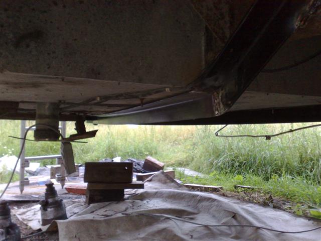

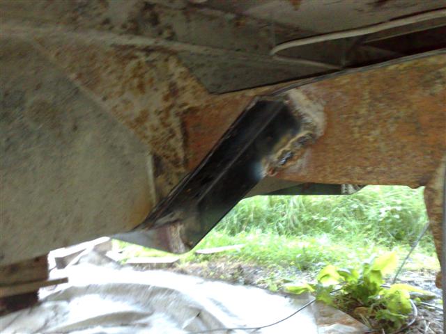

TÀnkte slÀnga ut lite bilder Bifogad bild infÀstningen i rambalken inte riktigt fÀrdigsvetsad Àn.
sen gÄr den nya balken bakÄt Bifogad bild nder bussen.

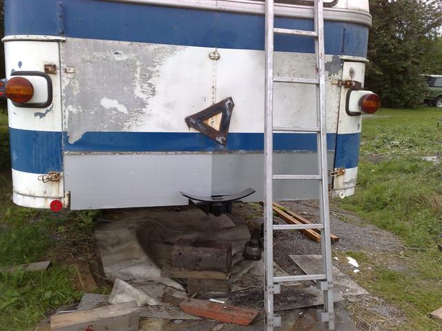

sen ska de ju vara ny plÄt dÀr bak med efter all infÀstning Ä förstÀrkning Bifogad bild
just nu sÄ sitter plÄten bara dÀr för Ä hindra sÄ de inte regnar in i skuffen,,mÄste fixa de sissta fin snikeriet innan den ska tÀtas Ä poppas dit
sen ska de bytas dom jÀrnen som sitter lite kors Ä tvÀrs under dÀr bak sÄ de blir stadga i hela underdelen.
