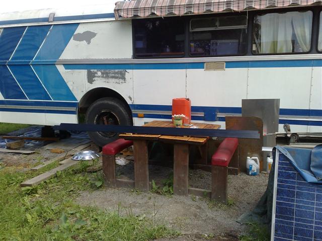

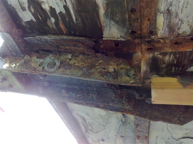

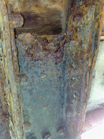

HÀr hemma sÄ fortsÀtter arbetet med balk hua liga fick fram 2 v-jÀrn nu 8*8 nÀstan 1cm tjockt Ä tungt som tusan va de .Bifogad bild de e dom 2 svarta sakerna som ligger pÄ bordet:)
dom 2 v-jÀrnen sitter nu under bussen fÀsstade i rambalkarna,
ska skaffa mera jÀrn sÄ jag kan fÀsta resten lÀngre bak med ,,sen va de de dÀr med dragkroks fÀste som dom förra Àgarna jort om till ett stÀll pÄ baksidan bussen för ett reservdÀck,
Bifogad bild Bifogad bild
som ni ser sÄ ser de inte nÄ vidare ut .
sÄ jag mÄste fixa nya bitar Ä göra en nu Ä sÀtta dÀrbak
