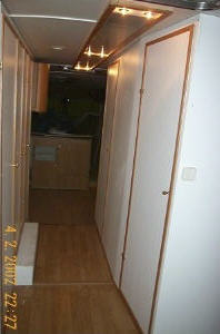

Jag har skruvat 6mm plywood direkt på stålreglarna med en pappremsa emellan samt att alla skruvhål är borrade och försedda med plastplugg gör att slippa rostgenomslag. Allt är målat vitt vilket jag inte rekomenderar om ni har vattenvärme då värmen avspeglar sig som skitränder på väggen.-------------------- Busster
