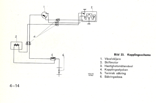

Hej Torleif.
Har du den knappen så kan det vara så att du har en polaritets skiftning inne i växelhuset vid motorn..
Om det är så så är motorn jordad i chassit via polaritetsväxlaren och då är det bara att plussmata en av anslutningarn för högväxel och när du ska växla ner så är det att plussmata den andra anslutninge . alltså stift 1 eller 3 på kontakten.
Jag ska kolla så att det stämmer.
