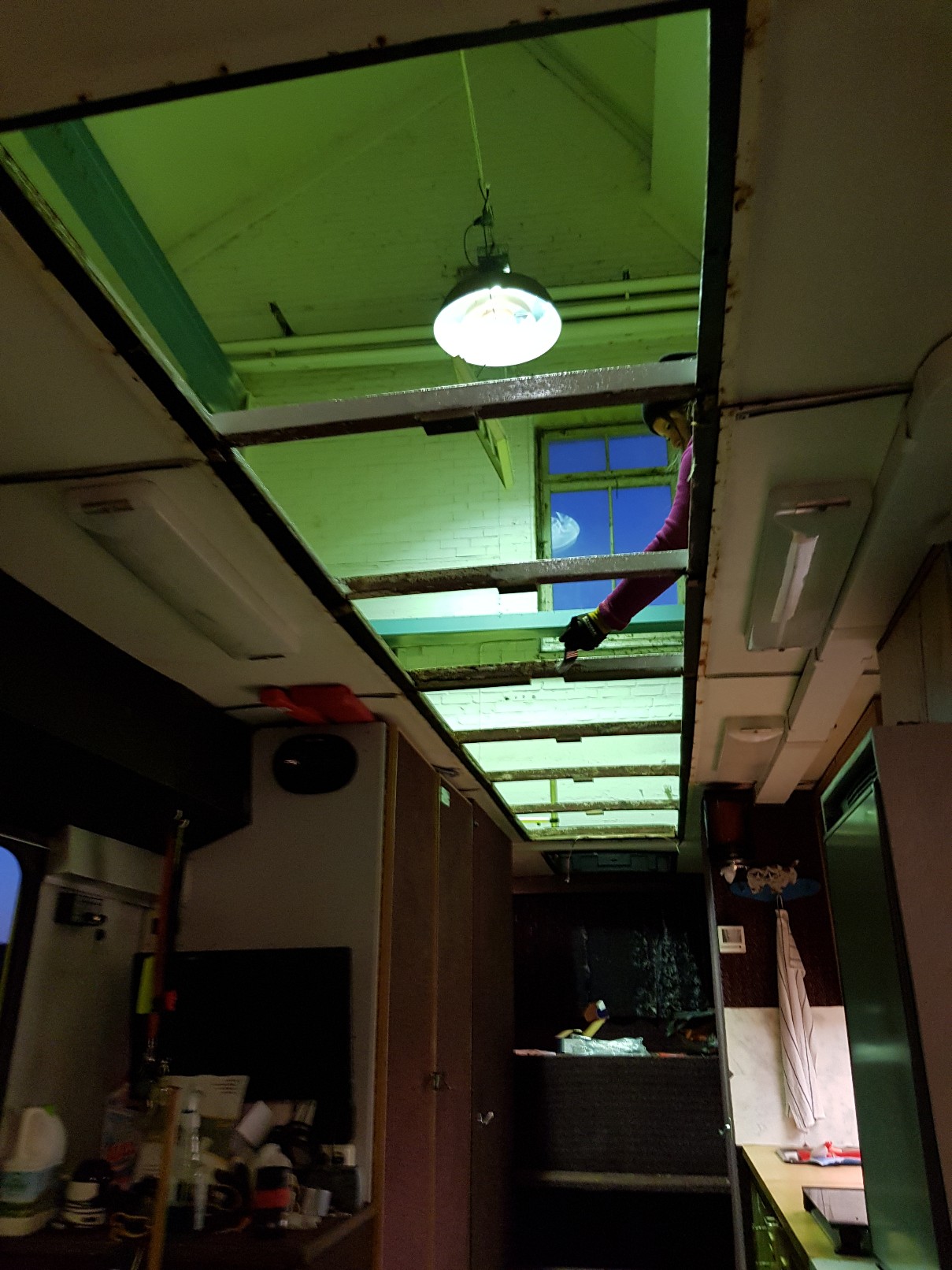

Bumblebee är byggd av Skandia karosserier som en av 6 likadana bokbussar leverade till Borås kommun mellan 1985-1986. Han har väldigt lite fönster på sidorna. Istället har man valt att sätta in ett stort takfönster som är ca 450x70cm. Förra året upptäckte vi att fönstret hade börjat läcka och vi fick täcka taket med byggplast och silvertejp. Gamla taket var gjort i glasfiber och tätat med butylmassa, och efter 35 år hade både glasfiber, massa och flertalet av popnitarna gjort sitt. Dessutom var ljusgenomsläppet kraftigt reducerat. Under vintern bestämdes det att påskhelgen var tiden då vi skulle angripa problemet. Här kommer lite bilder och kommentarer om och kring denna process. smile.gif
Vi börjar med hur det såg ut före...
Skiva gjord i glasfiber. De mörka partierna är skräp som sitter i glasfibern.
Är lite ytrost på fyrkantsprofilerna.
Mer bilder kommer.

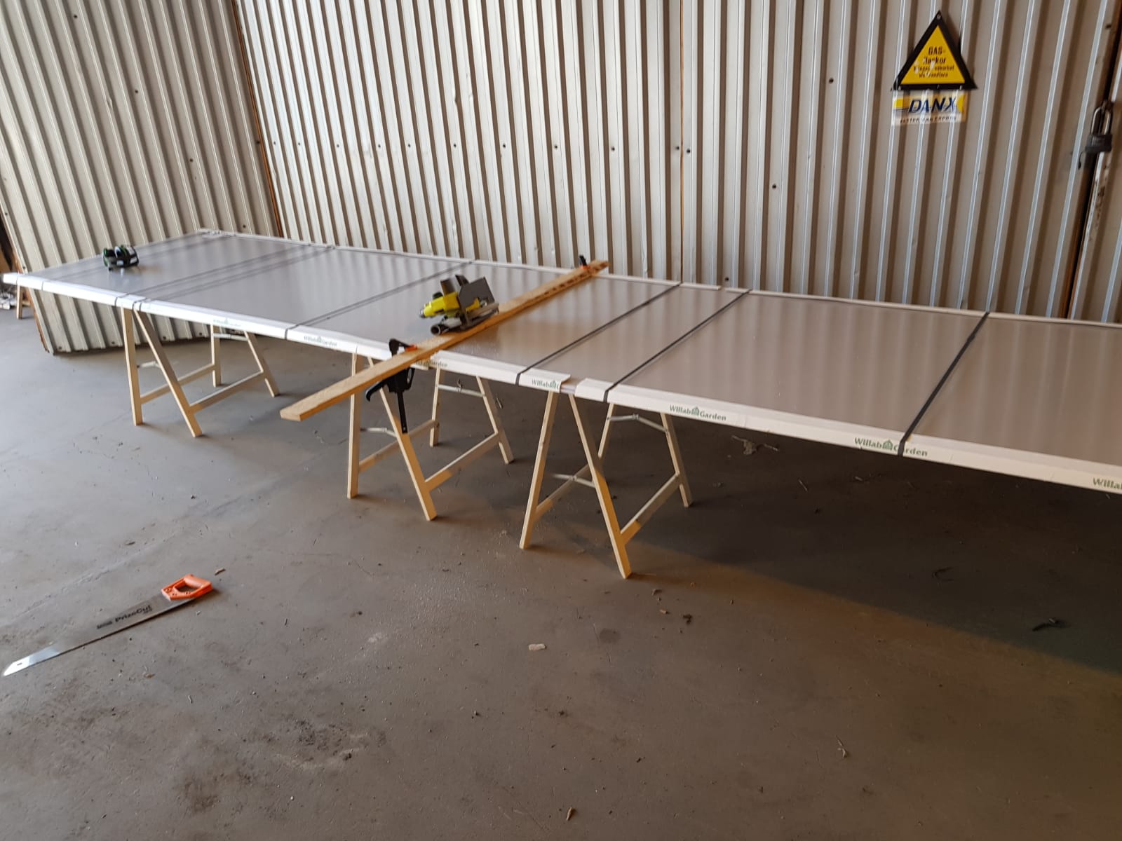

Såg till att få tag i en lokal så att bussen kunde stå inomhus under byggprocessen.
Nya takskivan, 25mm opal kanalplast från Willab garden.
