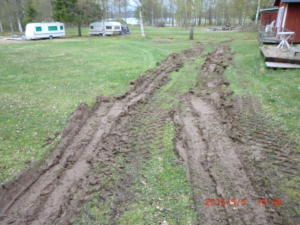

Men diffspärr hjälper inte alltid heller. Spåren på bilden kommer från en lastbil som
besökte den camping som vi stod på en regnig dag tidigt på våren.
Den hade 2 drivaxlar i bak med tandemdrift och diffspärr och alla 8 drivhjulen snurrade synkront och fint
men inte fan kom han loss! En stor hjullastare fick jobba hårt för att få ut honom från campingen…
Som man ser på bilden var det inte särskilt kraftig lutning men spåren talar för sig själv.

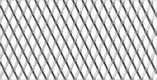

Jag har alltid med mig en nödlösning som åtminstone är bättre än ingenting.
Det är 2 sträckmetall-bitar som är ca 170x50 cm som man lägger framför/under hjulen.
Dessa ger hyfsat fäste och hjälper till att rensa däckmönstret från lera om det fortsätter att spinna.
Jag har också med mig två mindre bitar 50x50 om det bara gäller att få rull på bussen för att det är snorhalt i gräset. Det här fungera vintertid också.
Det är ju inte som en diffspärr men bättre än ingenting…
