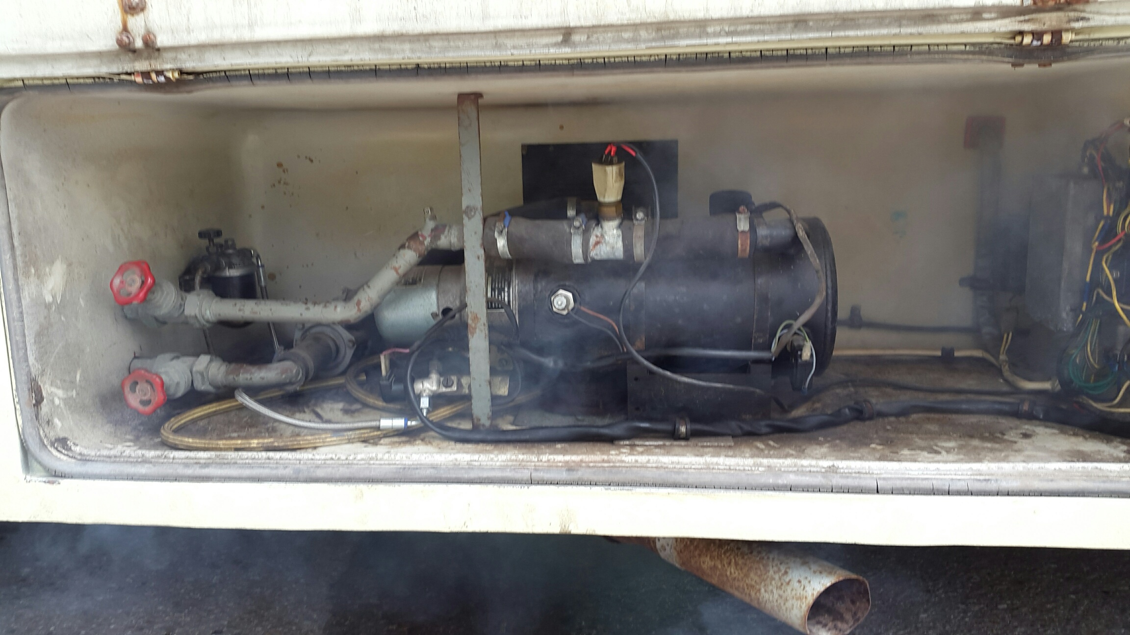

Jag har en webasto värmare typ wB 400320 som jag inte förstår mig på riktigt..
Söker någon som är kunnig på den här gamla typen?
De som händer är att den startas med en on/off knapp och när motor tempen kommer upp i ca 75° så slår brännarn av men inte diesel pumpen vilket leder till att det droppar ut diesel i skåpet och i marken, samtidigt pumpar cirkulationspumpen runt varmvattnet..Ps tror att inte diesel pumpen slår av.?
NÃ¥gon som vet var jag ska leta fel?

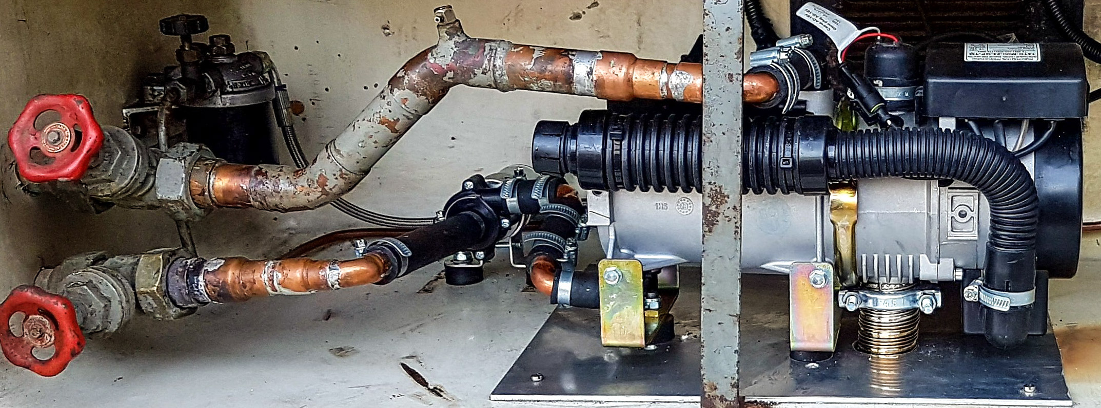

Fortsättning: bytte ut värmaren till en Rysk model med termostat som även går i flera olika steg. Programmerbar
Samt drar mindre ström
Och inköpt av Tommy hbv1 😊

Experimenterar lite!😛

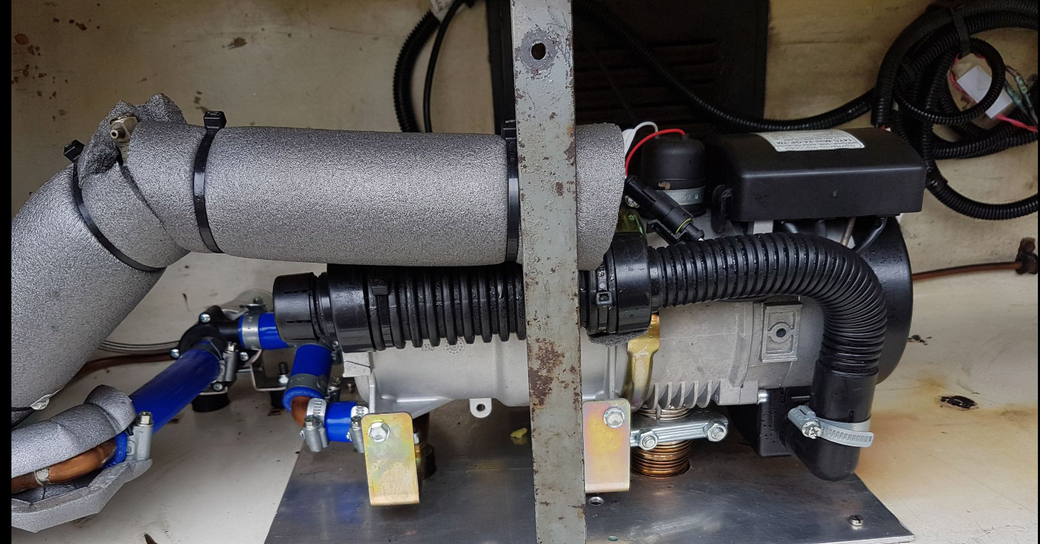

inlägg 13 Jan 2018, 15:48
Stilig installation! Vilken effekt har den?

Tack för trycket om installationen! 😊
Ja den här lite ljud, men det tycker jag bara är i början när den gÃ¥r med full effekt, sen gÃ¥r den ner i varv eftersom. Men köpte även en ljuddämpare till den, sÃ¥ upplever inte den sÃ¥ högljudd.. Men den värmer upp bussen bra.😁 15kw är värmaren pÃ¥! 😂
