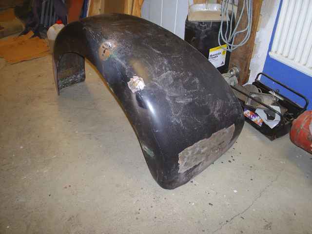

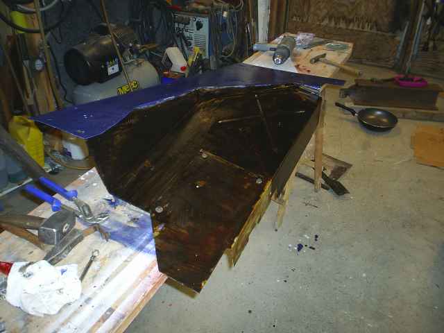

Innan jag visste ordet av var innerskärmen plåtren och framskärmen svetsad på 4 ställen shockkk!.gif
inlägg 1 Jun 2015, 21:33

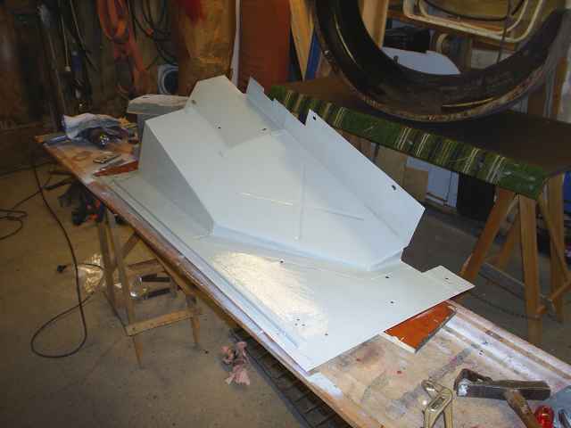

Åsså va de ju de där med vattenburen Mekanlack. angry.gif Den köper jag inte fler gånger. Klackelerade ovanpå grundfärgen..... och nu när jag ska försöka slipa ner det hela var det som att slipa tuggummi.... sad.gif handhavandefel?! hmm.gif säkert.

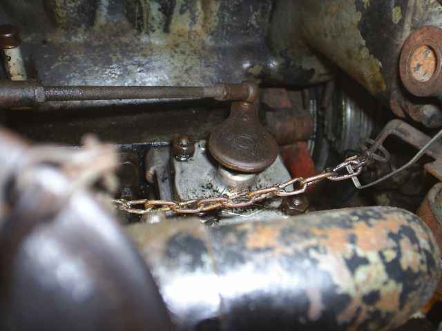

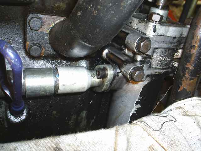

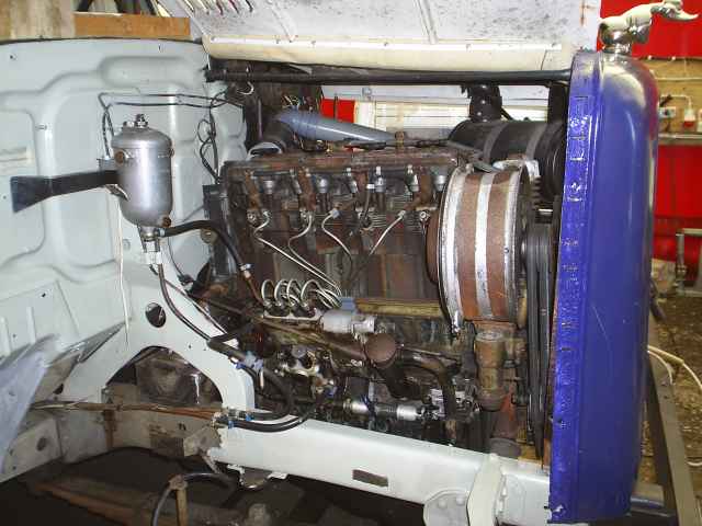

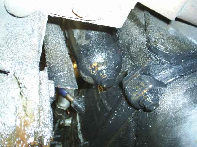

I dag blev det byte av det läckande spaltfiltret (renar motoroljan)
Sen när jag liks va i farten rev jag ut spridarna. Detta jobb har legat på is men nu ska de bli av, BASTA! whip.gif
Bäst att passa på när det är gott om utrymme!

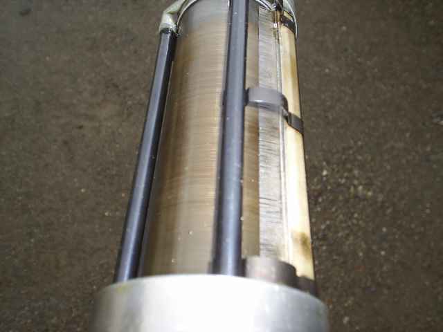

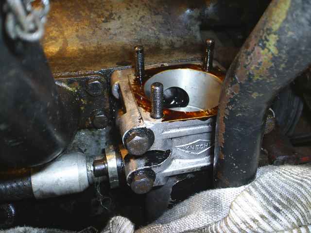

Det skrivits en hel del om spaltfilter på andra forum så jag fotograferade så att jag kan visa hur ett sånt ser ut (fabrikat Knecht)
Vridningen av filtret sköts av ett stag från gasraglaget via en spärrmekanism
oljan kommer in i filtret via den grova slangen och passerar genom lamellerna och sedan far oljan upp och ut i motorn via hålet som syns i överkant på burken.
Skiten som filtreras bort skrapas av och faller ner i botten på burken.
I botten på burken sitter en tapp-plugg som man öppnar för att tappa av skiten.
Filter liknande detta sitter bl.a. på Scanias 135 o 150hk-motorer.
Hur det är med äldre Volvo vet jag inte men det har glunkats om ett spaltfilter på D67.

Jo det stämmer Lars, D 67 hade också spaltfilter.
Jag hade en D 67 i en båt och undrade hur detta funkade.
Vridreglaget var nämligen inte kopplat till något.
En gammal åkare berättade att i Volvo Viking så brukade stången gå till
kopplingspedalen så att man påverkade filtret varje växling ! Smart.

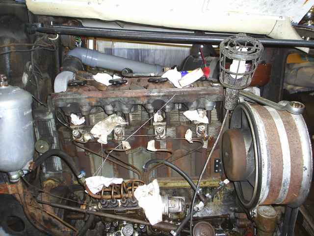

Spridarna bytta och eftersom reservmotorn hade sprillans nya spridarrör flyttade jag över dom!!

Blev det bättre med dom nya spridarna?
inlägg 7 Jul 2015, 21:23
Jajemän! thumbup.gif Nu puffar han inte och ryker även mindre svart! Sen verkar det som han blev lika lättstartad som när vi hämtade honom. Så, Man tackar o bockar för väl utfört arbete!!! anbetung.gif hat_2.gif
