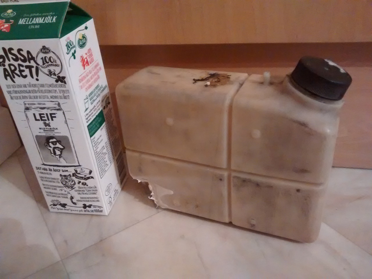

Det verkar logiskt det du säger, jag undrar lite kring expansionen av vattnet när det värms upp, använder du ett exapansionskärl på värmeslingan eller är det onödigt?
Expansionskärl av någon form ska man nog alltid ha, vatten 'vidgar sig ju' beroende på temperatur.
Mitt kärl rymmer ca 1,8 liter och sitter dessutom högt uppe vid taket i lastutrymmet, dvs nästan två meter ovanför resten av värmeslingan.

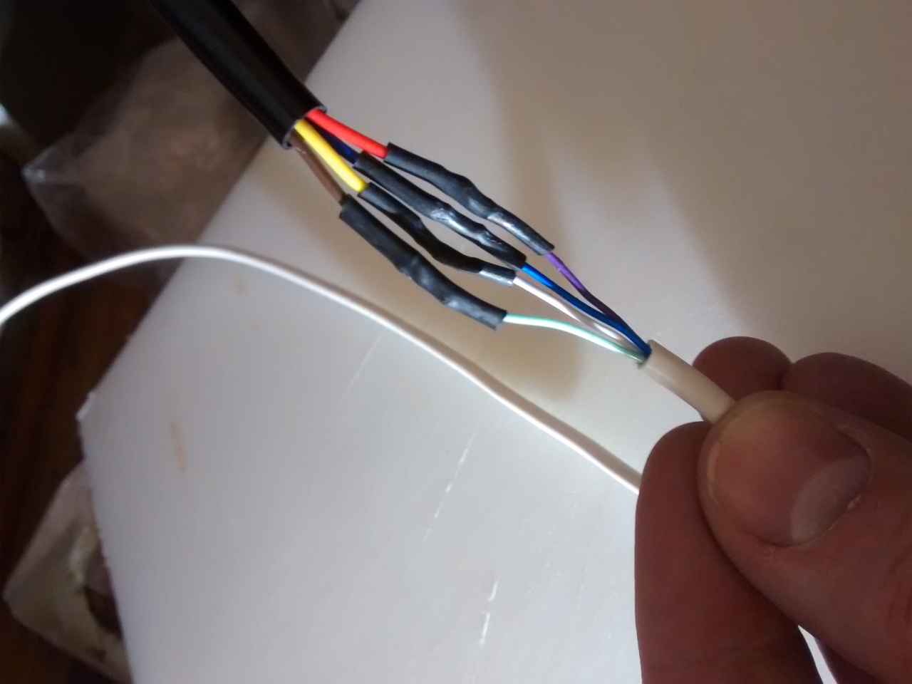

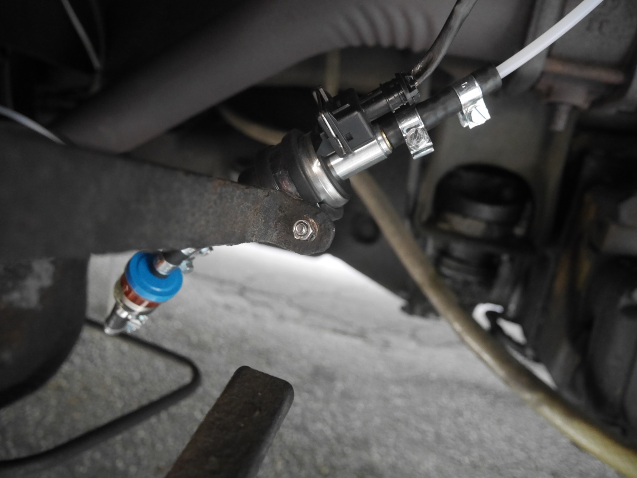

Tusen tack för bränsleslangen, nu är den monterad!
Bränslefilter och pump kanske en halvmeter från tanken och sedan en riktigt lång slang fram till värmaren men det borde inte vara något problem då de flesta pumpar är bra på att trycka till skillnad från att suga.

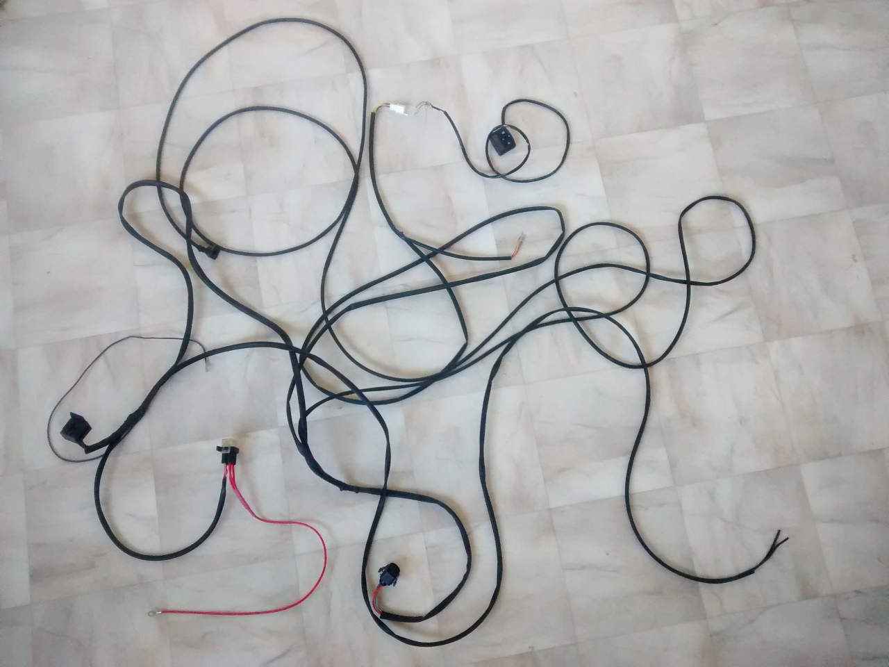

Elablarna är också dragna, det blev inte alls som jag trodde, det visade sig nämligen att det var de långa kablarna som trots allt var alldeles för korta för mig.
Nu återstår att få till det sista med vattenslangarna och kranarna, helt ofattbart många småprylar som behövs...
Tyvärr tänkte jag inte på att ta någon bild på slangdragningen men däremot tog jag en bild på skarvningen av kablar, jag brukar ta ett foto så att jag vet hur jag har kopplat färgerna så att det blir lika i vardera änden.
Som bonus ett foto på bussen utanför radhuset.

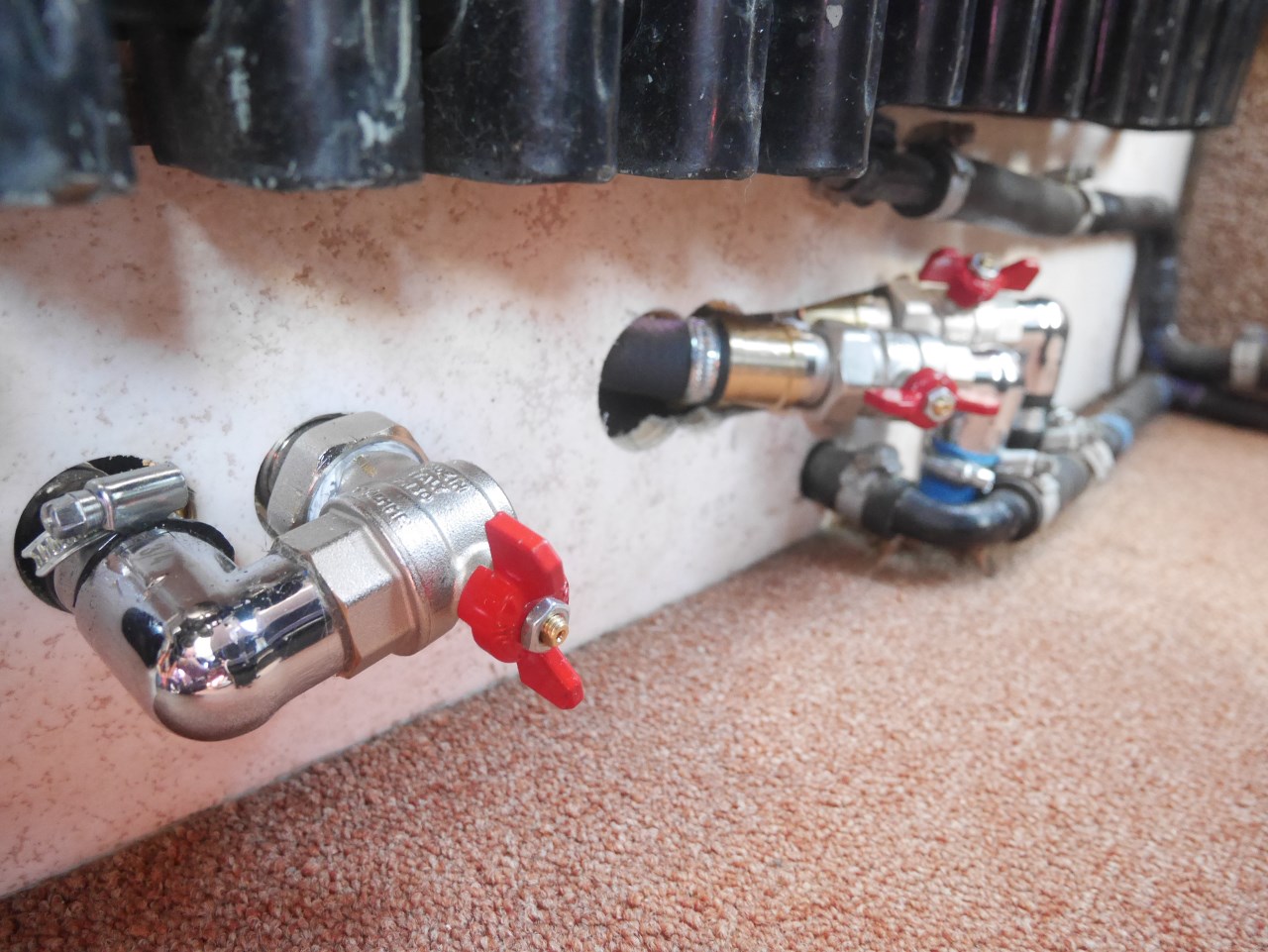

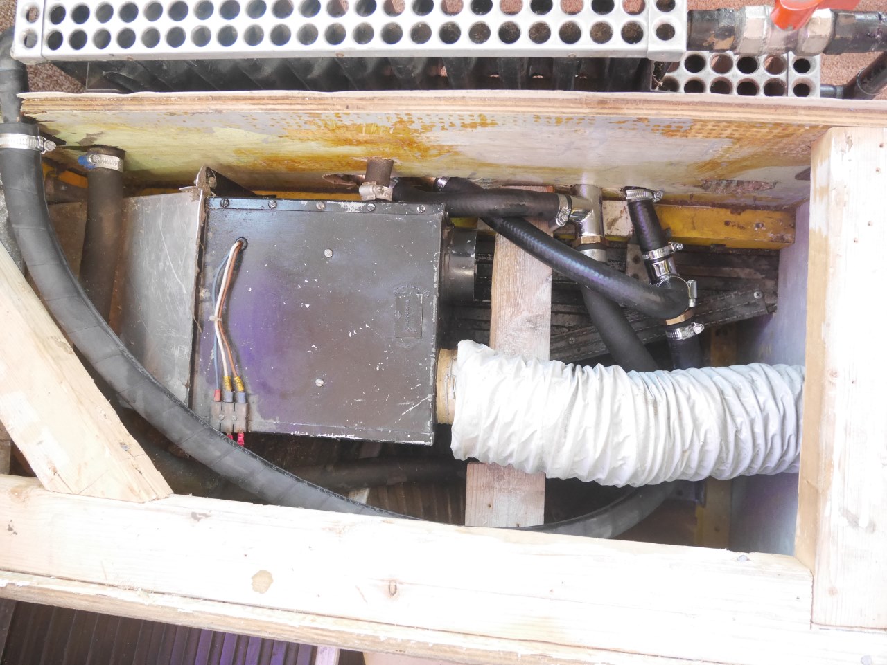

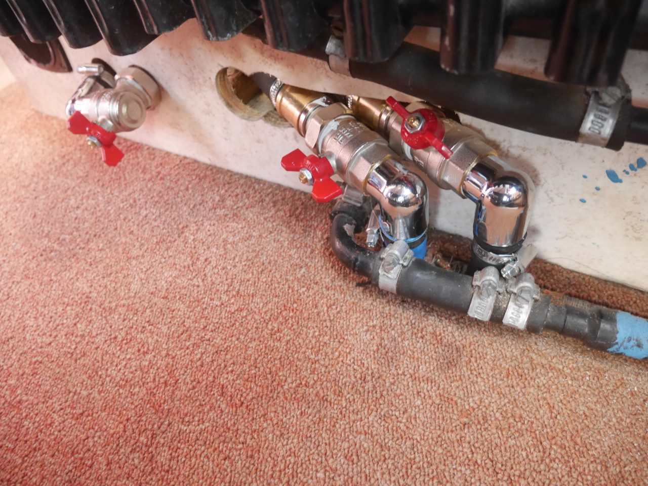

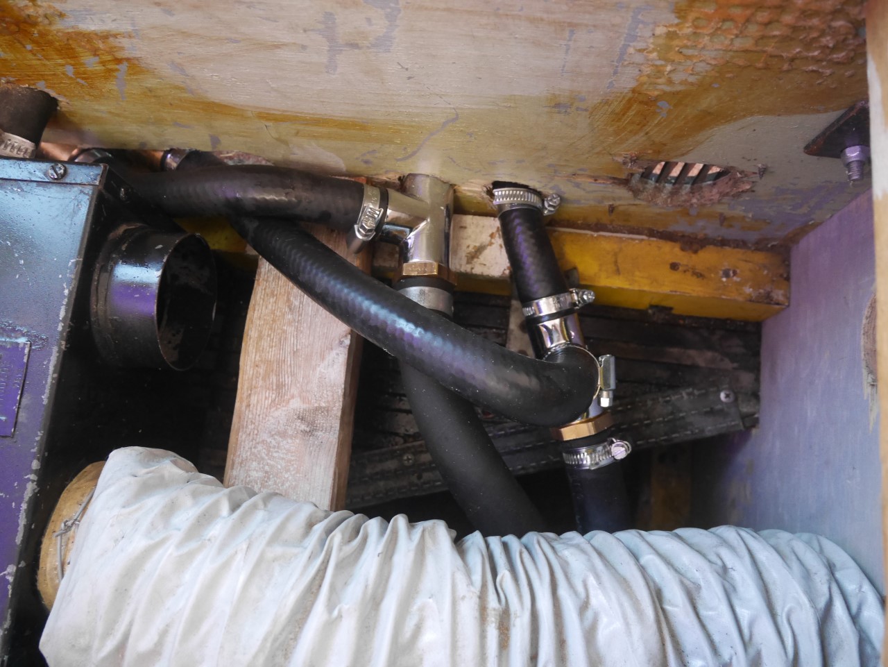

Idag har jag då äntligen lyckats koppla ihop allt!
Trots att jag hade min egna skiss över hur jag skulle koppla så kopplade jag fel flera gånger...
Bifogar några bilder, förhoppningsvis går det att se och förstå jämfört med min tidigare skiss. Det blev ganska trångt under elementet men det gick att få plats med de tre kranarna. Jag grupperade dem så att de två som leder till/från värmaren sitter tillsammans och förbikopplingskranen sitter separat.
Bifogad bild Bifogad bild Bifogad bild Bifogad bild

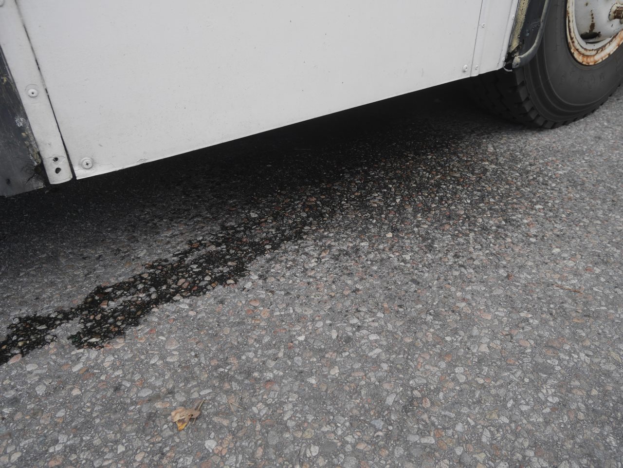

Dagens provkörning av värmaren gick både bra och dåligt.
Det som var bra var att den gick igång efter några startförsök. Den blev varm och producerade hett vatten och reglerade ner effekten när den inte behövde köra för fullt.
Några saker var inte fullt så bra...
Jag har lite läckage i ett par av mina skarvar, kanske har jag inte dragit slangklämmorna tillräckligt hårt. Många skarvar är det så det kommer nog att krävas lite tålamod för att hitta den/de som läcker.
Jag monterade bränslepumpen på ett stag som inte längre används, det var inget bra val. Det staget leder in knackningarna väldigt bra in i bussen. Jag behöver hänga upp pumpen i något som är väl avskilt från bussen.
Största problemet är dock att vattnet inte cirkulerade som det skulle. Jag öppnade luftningsventilen på sista elementet och hörde hur det kluckade och pös, något vatten kom det dock aldrig. Kan det vara så att elementen har satts igen under årens lopp? Ska man spola systemet?
Det här systemet är som tidigare beskrivits separat från motorn/kylaren så det är 'bara' element och rör runt om i bussen.
Men, om jag ansluter en vattenslang och spolar med vanligt vatten så får jag väl bekymmer efteråt? Då kommer jag ju få svårt att få ut allt vatten och därmed svårt att veta att jag har rätt frysskydd.
Eller, är det nödvändigt med en separat cirkulationspump? Det är ju ganska långt med element och rör runt hela bussen, kanske är det alldeles för mycket för en liten inbyggd pump i en värmare?

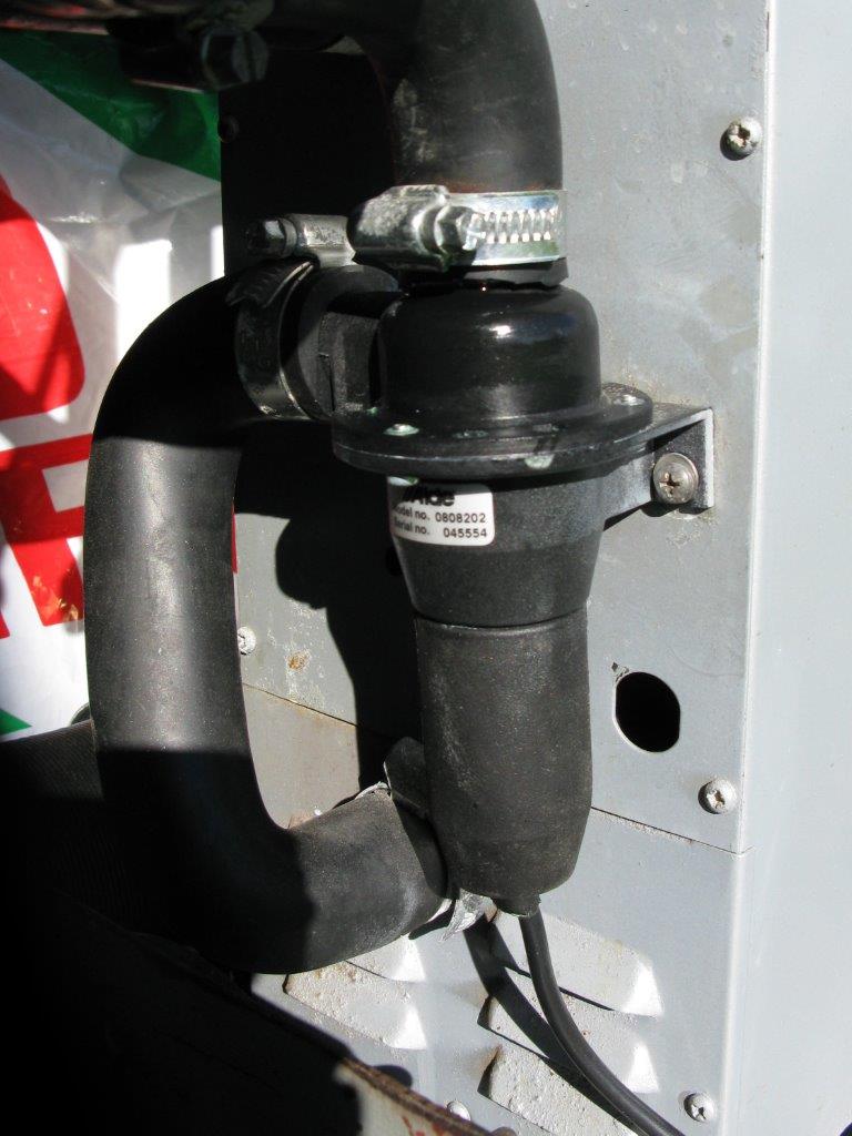

På en av dina bilder här i tråden, på expansionskärlet, så känner jag igen det från mitt eget som tillhör min Primus gasolvärmare.
I anslutning till pannan sitter en cirkulationspump av det sämre slaget. Jag har varit tvungen att byta den pumpen tre gånger.
”Propellerna” i pumpen drivs inte av en motoraxel utan genom en magnet
utanpå pumphuset. Det är en riktig skitkonstruktion som jag har tänkt bygga bort tusen gånger.
Om du har en liknande så kan jag mycket väl tänka mig att din ”propeller”
har fastnat och därmed kan hindra cirkulationen.
Känner du igen det här så är nog ett bra tips att ta bort den pumpen, den
sitter med 2 klämmor och 2 skruvar. Nyp ihop slangarna före och
efter så blir glykolblandningen kvar i systemet. Ersätt pumpen med en
slang eller rörstump och prova igen.
Då har du i alla fall eliminerat en möjlig felkälla – om du nu har ovanstående…
Så här ser min cirkulationspump ut, du kanske känner igen den?

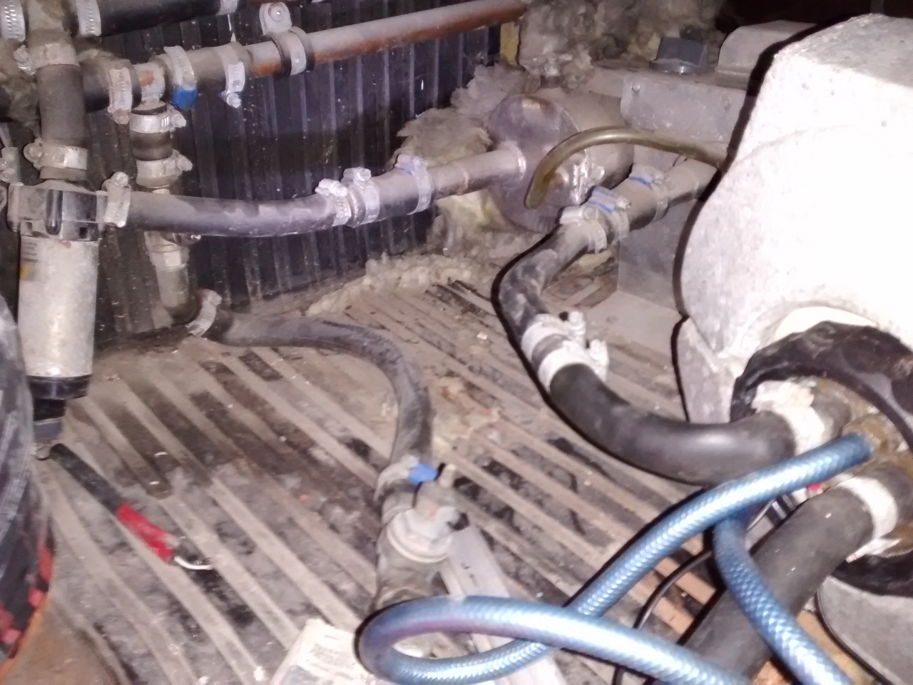

Jag får nog ge mig på att reda ut den där härvan någon gång men det får nog bli framåt våren. På sista tiden har 'det vanliga livet' fått gå före och idag var det dags att köra bussen till vinterförvaring i en lada.
De som en gång i tiden byggde om min buss utrustade den med en mängd utrustning, tyvärr har jag inte fått grepp om allt och det är ganska trångt under sängarna där det mesta är monterat.
Pumpen sitter längst till vänster i bild, varmvattenberedaren till höger men vad de två som är i mitten gör, det vet jag inte...
