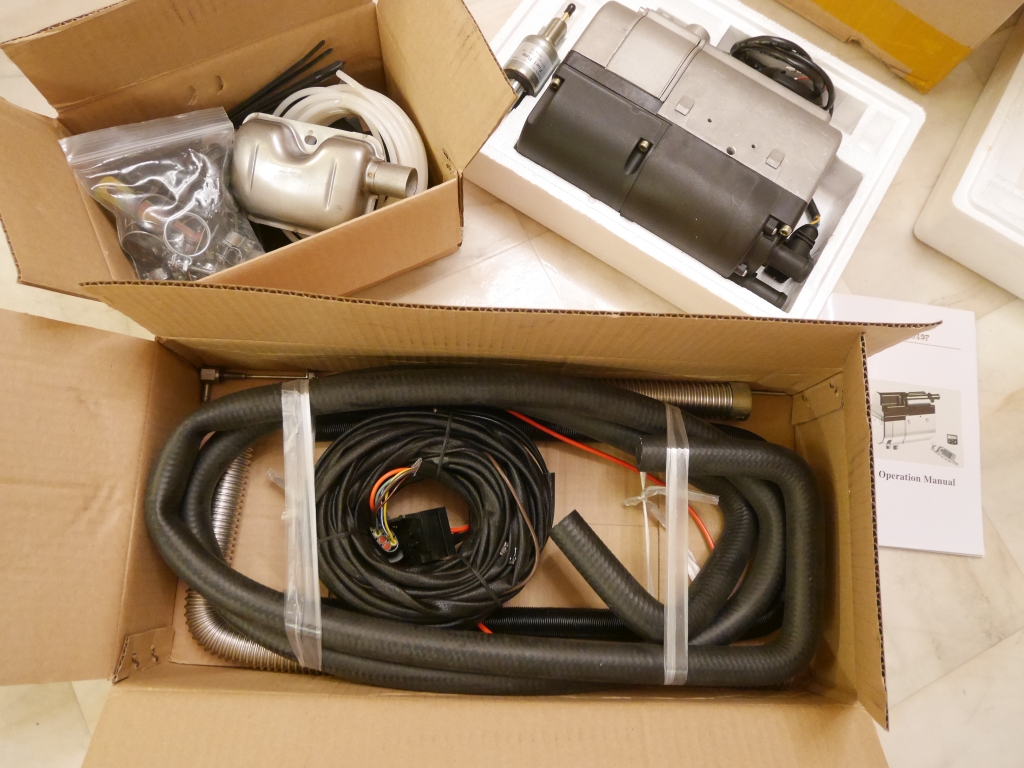

Så har då DHL levererat. Nu gäller det bara att invänta att skolan slutar så jag kan få monteringshjälp.
Om allt fungerar till helgen och jag kommer iväg till Bromma så ska jag ta med mig den så kan ni som är intresserade titta på plats.

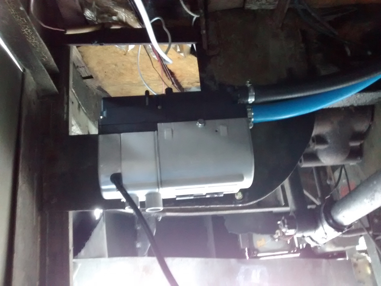

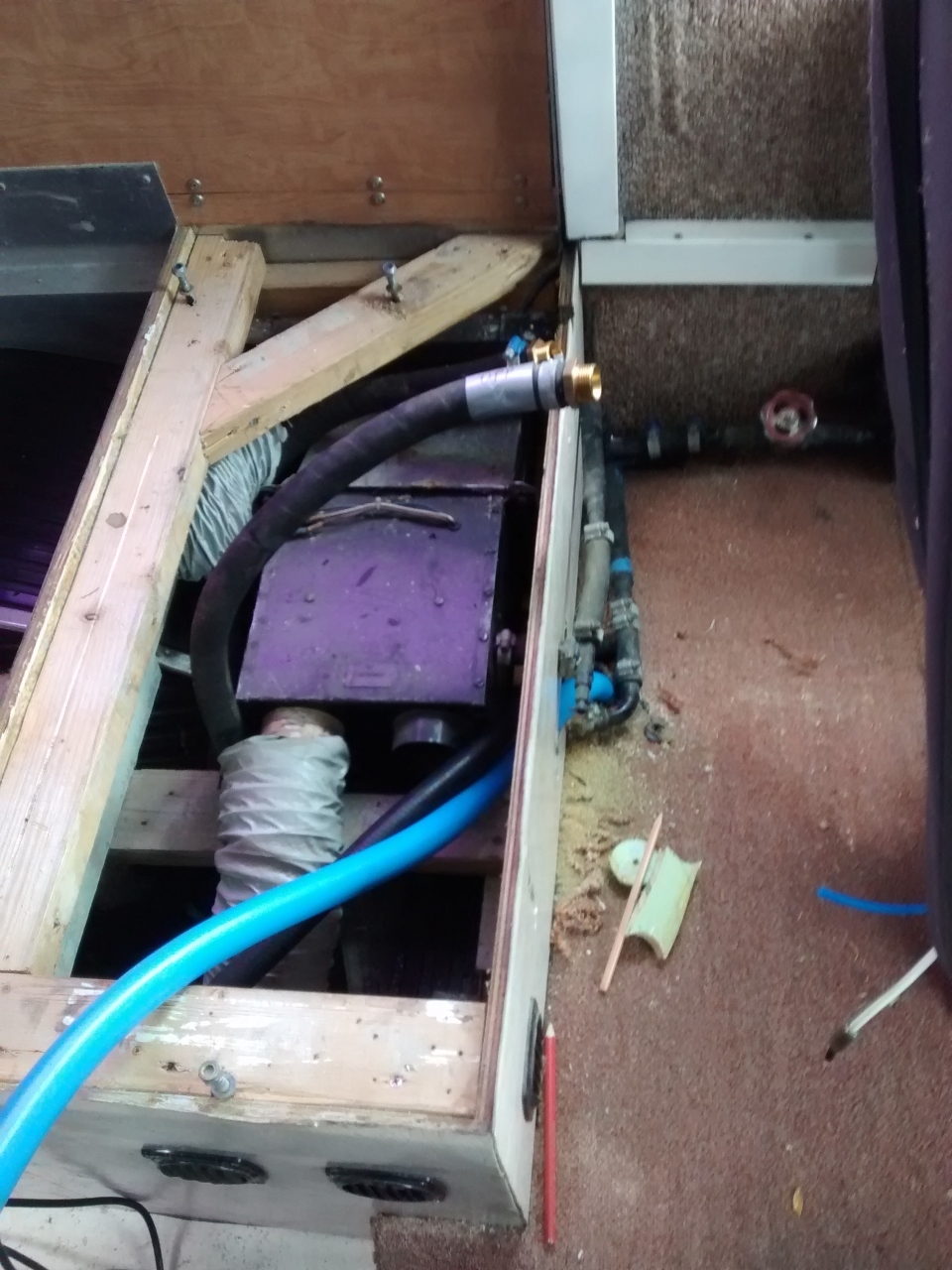

Jag har skruvat fast värmaren längst fram under förarstolen för att den ska komma så långt bort från sovrummet som möjligt. Fotot är alltså taget från vänster framhjul och tittandes framåt.
Just nu har jag tagit bort stolarna bakom förarstolen och har dragit upp slangar. Nu ska jag fundera ut var jag kan sätta vred för att stänga av vattnet till värmaren.
Bifogad bild Bifogad bild

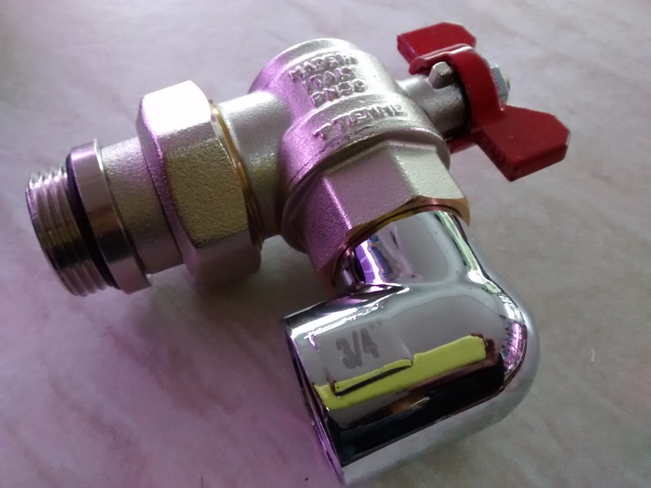

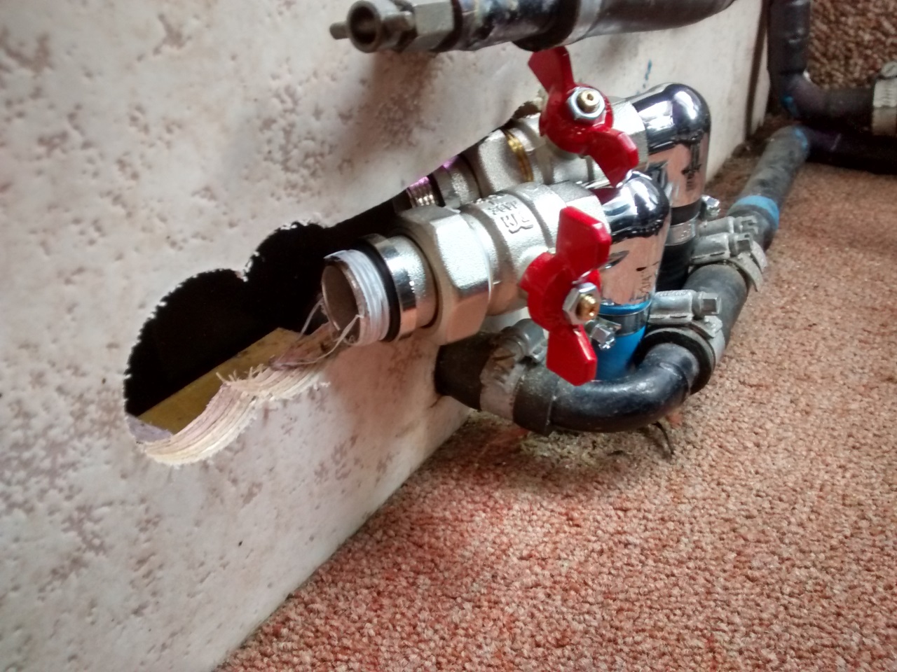

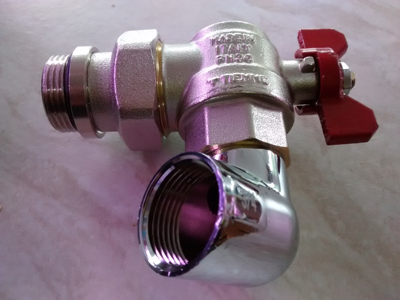

Idag har jag fått fast två ventiler, en ventil återstår dock då jag har tänkt ha en tredje för att kunna koppla förbi den här värmaren.
Jag som inte är rörmokare har ett litet problem... Jag får inte gängorna att stämma...! cry.gif
I den första bilden syns det hur det blir då jag drar fast kranen ordentligt till rörvinkeln, så vill jag inte ha det.
Jag vill ha det som i den andra bilden men hur gör man det om den samtidigt ska bli tätt?
inlägg 13 Sep 2015, 20:23
Inlägg #27
Börja med att slänga gängtejpen åt h-vete, kör med lin och pasta (finns på järn eller röraffärn).
Använder du lin kan du backa 10 - 20° (utan att det börjar läcka) om det behövs för att få rätt vinkel, det går aldrig om man använder gängtejp.
Lycka till!

CITAT(RICKARD/ULLRICK HBV74 @ 13 Sep 2015, 20:23 ) *
Lycka till!
Åh, var det så enkelt...!
Tusen tack för tipset, förhoppningsvis får jag tid någon gång under veckan för att göra det

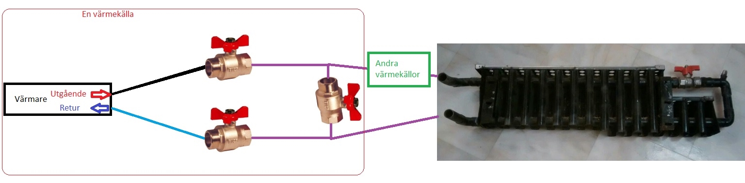

Skulle du kunna rita en skiss på hur du kopplar ihop slangarna dvs värmare /motor/element etc. Behöver lite ideer. hmm.gif
//Roger
inlägg 13 Sep 2015, 23:43
Inlägg #30
Inlägg: 158
Registrerad: 18-March 10
Medlemsnummer: 1191
CITAT(Roger HBV341 @ 13 Sep 2015, 22:40 ) *
Jag hoppas min skiss är begriplig.
En värmekälla (det jag har ringat in med smalt rött i den vänstra delen av bilden) anser jag består av fyra komponenter: Något som genererar värme (samt driver runt vattnet) samt tre ventiler.
Det som genererar värme kan vara allt möjligt, en dieselvärmare som i mitt fall eller gasolpanna (jag har en gammal gasolpanna som jag inte ens försökt starta än). Då är det bara att göra 'copy and paste' på den svagt röda inramningen och stoppa in där 'Andra värmekällor' står.
I mitt fall verkar de bakre elementen inte passera motorns kylsystem alls (två element längst fram gör det) men motorns kylsystem torde kunna hanteras precis som en 'röd inringning'. Jag har hört något om att trycket kan skilja, i synnerhet för modernare motorer. Om det är så får någon annan gärna förklara bättre!
Även om de olika värmarna använder olika tryck så borde det inte vara några problem så länge som enbart en 'värmare' är inkopplad åt gången. Men, som sagt, någon expert på detta är jag inte, jag försöker bara beskriva hur jag tänker/bygger.
Det blå strecket motsvarar den blå slangen du ser i mina bilder, det svarta strecket den svarta slangen. Den 'tredje' ventilen har jag inte monterat än.
