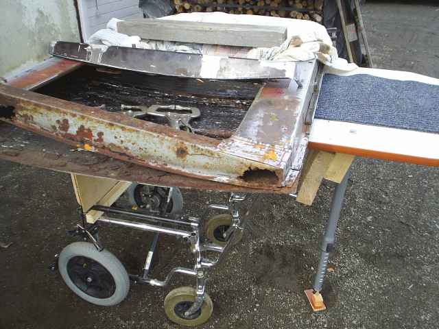

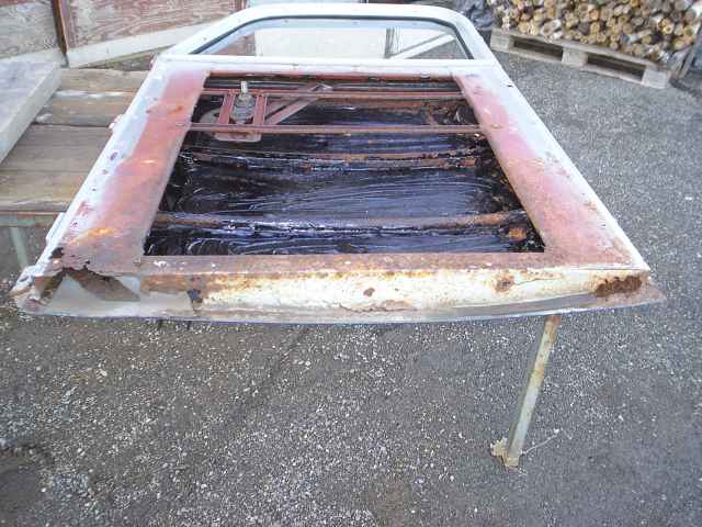

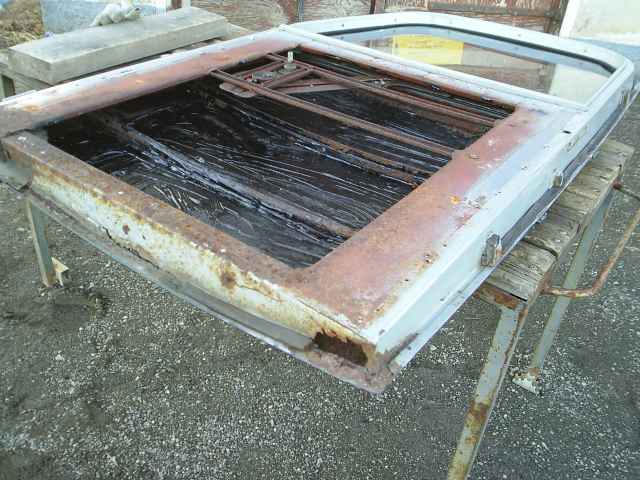

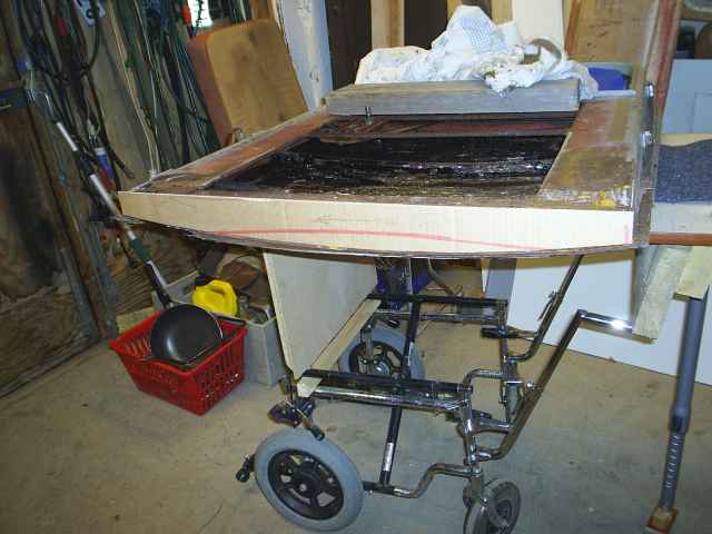

Här har jag gjort en mall för att kunna bibehålla välvningen på dörren. Höll pappen mot underkant på dörren och ritade av.
Demonterade dörren från karossen. Jag har här turen att infästningen är fixerad genom urtagen i dörrstolpe.
Annars tar man en tuschpenna el. dyl och ritar runt bult/skruvskallarna så har man nåt att utgå ifrån när man ska montera tillbaks dörren.

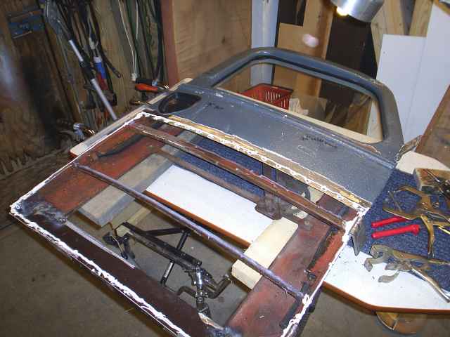

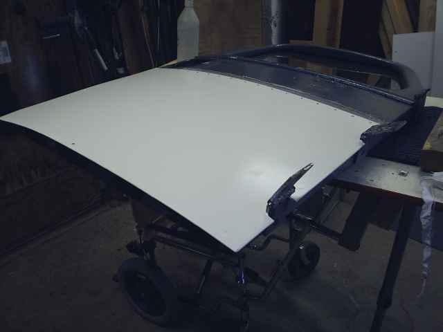

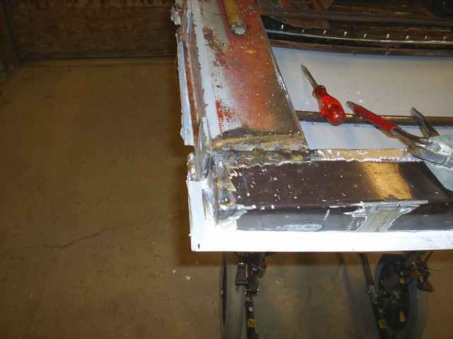

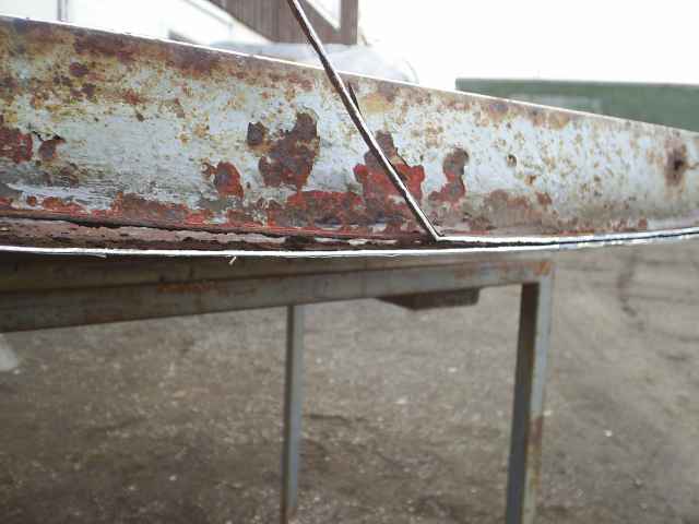

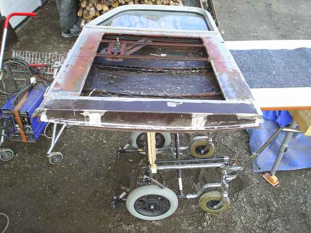

Här syns dörren när klädsel etc är avplockat. Det första som ska göras är att laga stommen. För att kunna det måste omviket tas bort. Med omvik menas att dörrbladet(ytterplåten) är vikt över stommen.
Här syns ovan beskrivna i närbild. Jag har slipat av plåtkanten så att dom har delat sej. Plåtremsan som sticker iväg uppåt är kanten på bladet som är vikt över kanten på stommen.
Se även bilden nedan, där i hörnet syns hur det är vikt över.

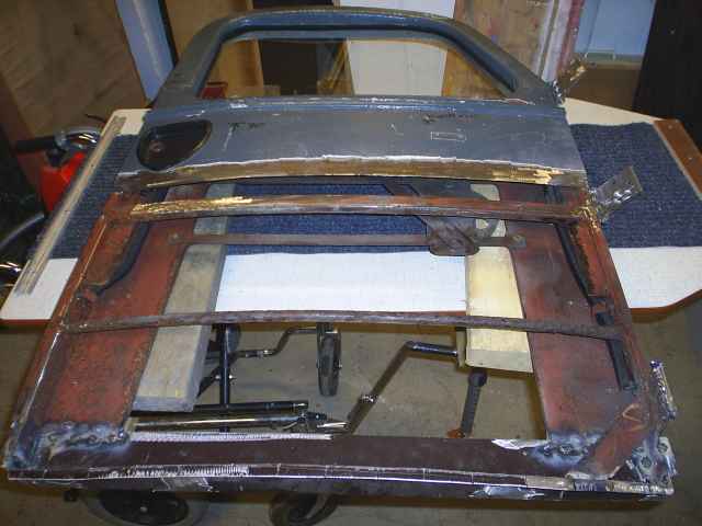

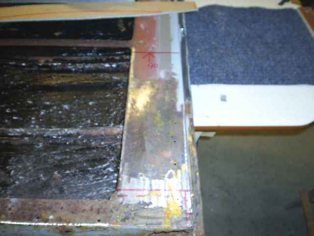

Jag har gjort en mall för bottenplåten.
Här har jag ritat upp hur/var jag ska kapa.
Den streckade linjen är kapet, den heldragna är falsritsen.
Mot hörnet är det ritat ut vad jag minst vill ha kvar. Bortom detta vill jag helst inte kapa. Det hänger dock på hur dåligt originalplåten är just där.
Här syns även inmätningsmåttet högre upp. Det kommer jag att använda när jag passar in den nya biten. Jag har tagit till för att den ritsen inte ska förstöras under arbetet och det är gjort likadant i andra hörnet.

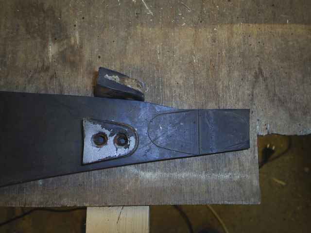

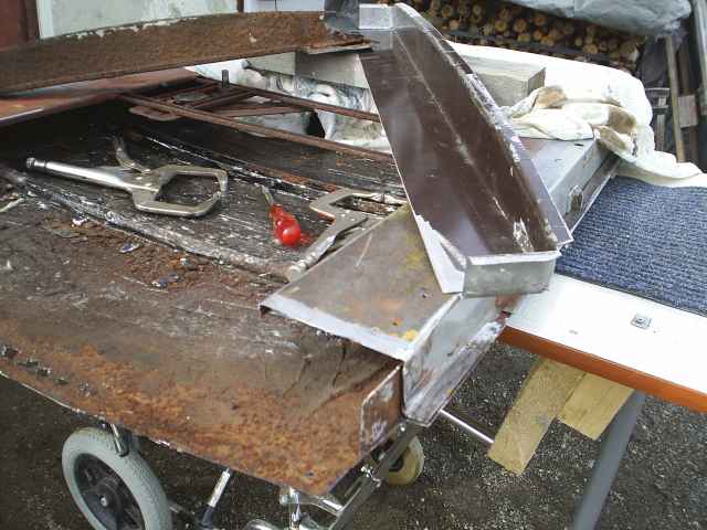

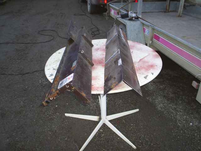

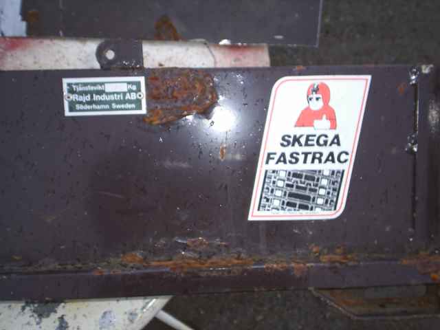

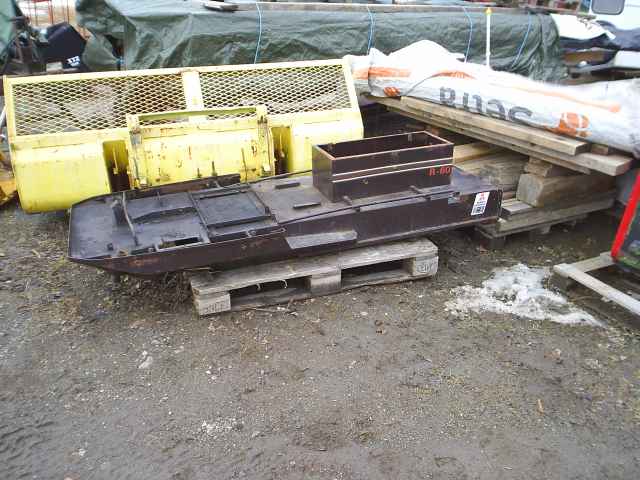

Eftersom jag vill vara miljömedveten hmm.gif så använder jag så kallat recyclingmaterial, dvs bitar från skrotbingen. laugh.gif
I det här fallet är det chassit från en skrotad Rajd 60 som får ett nytt liv i Dutchys dörrar.
Jag kapade bort sidorna av bandtunneln och får då en skarp och fin 90graders bockning. Det är också en plåttjocklek som håller sig fint i dörrstommen.
Kan inte låta bli att lägga in en bild på dekalen som visade att denna skoter hade en s.k. plastmatta. Den var gjord i sektioner och tanken var bra men tyvärr fick inte SKEGA till plastkvalitén så mattorna blev sköra i stark kyla.
Skotern blev dock behaglig att hantera eftersom vikten gentemot en gummimatta är avsevärt lägre. thumbup.gif

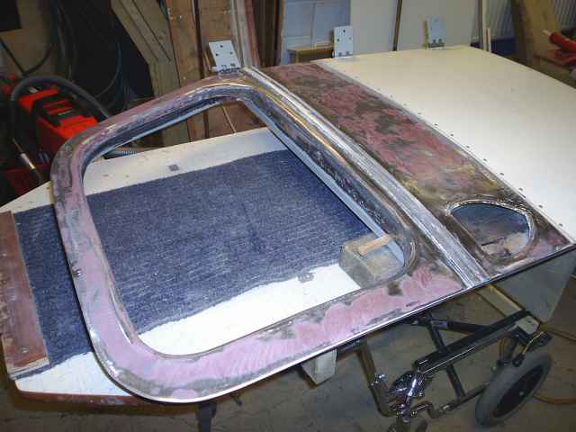

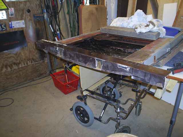

Bildningen får tala för sej själv.
Frågor, funderationer och tips samt andra reaktioner av alla slag mottages tacksamt anbetung.gif

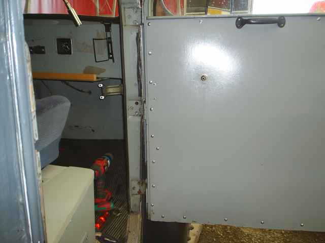

Tack Börje!! blomma.gif hat_2.gif dina ord behövdes verkligen, ty jag har råkat ut för det obligatoriska mätfelet angry.gif ett sånt som kommer när måttbandet o verkligheten inte är kompatibla... och då verkligheten vinner!!!! cry.gif mer om detta i kväll, då med photosmilie.gif
JA, det finns iaf ett hus till salu just nu. Det behöver lite TLC men jag blir förvånad om det kostar mer än 200tkr. Kan nog bli ett annat hus till salgs när som helst men det kommer nog att kosta nån hundring till. Så flytta hit vettja, kompis e du redan o de andra löser vi allteftersom! smile.gif
Jag måste erkänna en sak, dörrbladsbyte har tillhört min vardag för länge sedan blush.gif då jag knegade som bilplåtis.
Nu ska jag dricka upp kaffet och sen ut och passa in en träbit i dörrstolpen. Den va "jutten" laugh.gif
inlägg 19 Apr 2015, 20:50

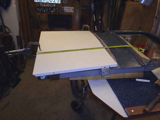

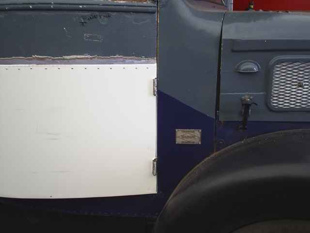

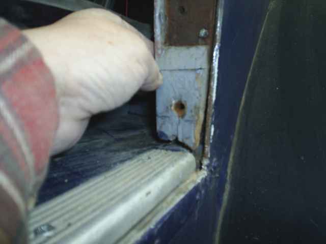

Mätfelet består i att dörren blev 5 mm för bred, fast bara i framkant! laugh.gif Man ser ett svart tuschstreck vid nedre gångjärnen.
Ner med dörrn igen, in i garaget och öppna falsen och knäck om det hela. Svårt att få snyggt.... angry.gif

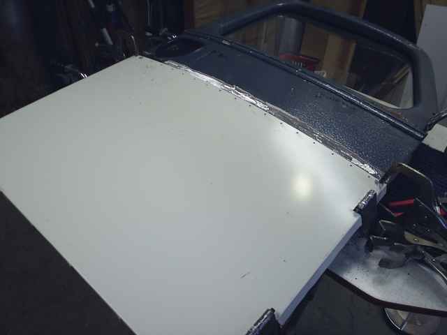

Sen ut igen och prova, NU stämde det party-smiley-029.gif så tillbaks in i garaget och måla insidan

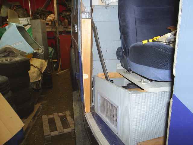

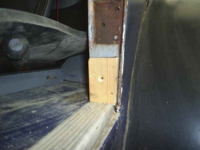

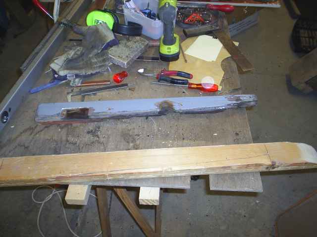

Medans den torkar blev det till att byta trävirke i dörrstolpen
och så här ser det ut när all inpassning av träbiten är gjord

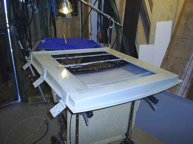

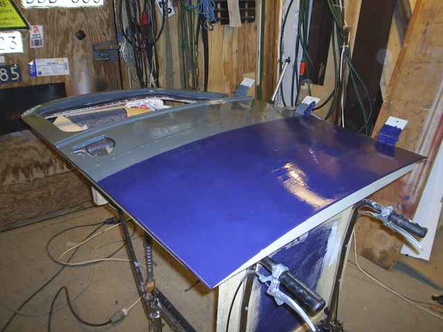

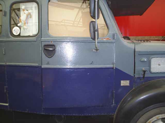

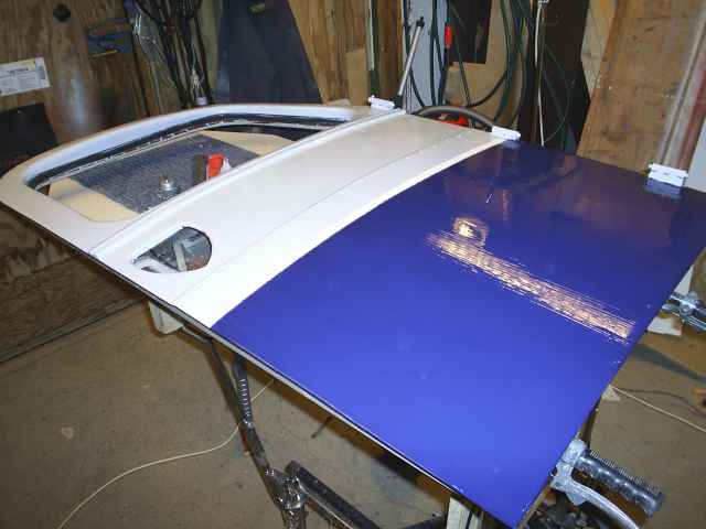

I morron blir det mellanslipning och ett lager blå färg till längst ner och ovan linjen ett lager av den grå kulören. thumbup.gif

Främre dörrstolpen har fått en ny bit inlimmad istf den som var "icke existerande"
Limmas med PU-lim.
Sen har jag dragit fog runt dörröppningen OCH målat dörrn.
Kommer iaf INTE att köpa sån vattenburen färg fler gånger! angry.gif Den är seg, kladdig och antingen går det inte att stryka ut för man inte vill lägga på för mycket färg eller så rinner det för att det blev för mycket iaf!! cry.gif
Nåväl, får slipa ner o måla om i sommar...
