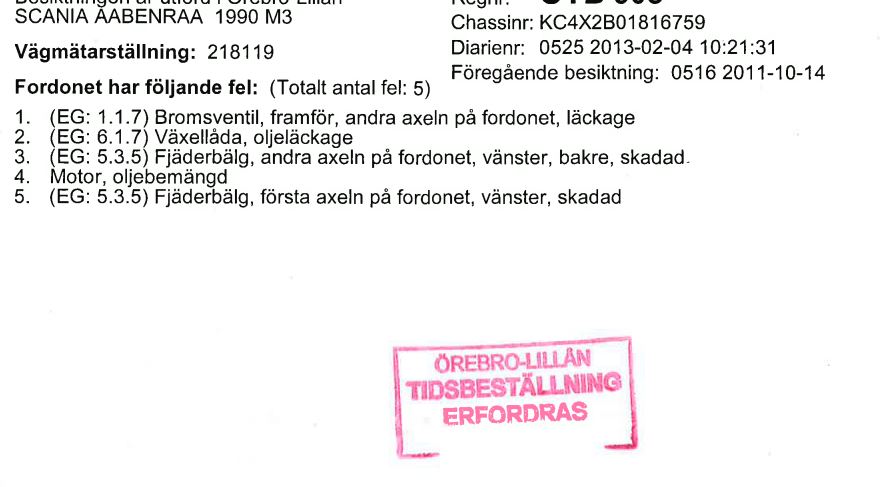

Är intresserad av en Scania K113 fr -90 för konvertering till husbuss, men den har skador på 2 fjäderbälgar, fram och bak. Frågar proffsen här på forumet om någon har en aning om ungefär vad det skulle kosta att åtgärda på verkstad. Själv har jag varken plats (saknar lyft för tunga fordon) eller kunskap om den typen av ingrepp :-) Bifogar besiktningsutlåtandet, om det skulle hjälpa... drink.gif

Tackar för era svar thumbup.gif Jag har kollat runt i trådar och läst in så mycket jag kan. Tror ändå att det blir ett jobb för en verkstad, blir både bättre och går fortare än om jag skulle skruva själv där. Men säkert inte billigare...

Du kanske är bättre på att fixa med drivlinan än på att svetsa men för mig låter oljeläckage växellåda och motor oljebemängd som mycket krångligare och dyrare att fixa än att svetsa fjäderfäste.

CITAT(*Conny @ 7 Mar 2015, 21:08 ) *
Själva fjäderfästena ska det inte vara fel på (enligt utsago) och läckage i växellådan är troligen packning vid oljepluggen. Oljebemängd motor kan ju bli lite problematiskt, men inför besiktning så räcker det med att torka av den. (räckte iaf på min andra buss) :-)

CITAT(Oscar HBV 319 @ 8 Mar 2015, 16:27 ) *
Lite torkning och byte av packning kan man ju stÃ¥ ut med sÃ¥ bara hoppas att det inte är mer än sÃ¥. Är själv lite nojjig vid besiktning att det börjat läcka mellan motor och lÃ¥da och fÃ¥ tvÃ¥a pÃ¥ det. Tar själv hellre vilken annan tvÃ¥a som helst än det 😀
