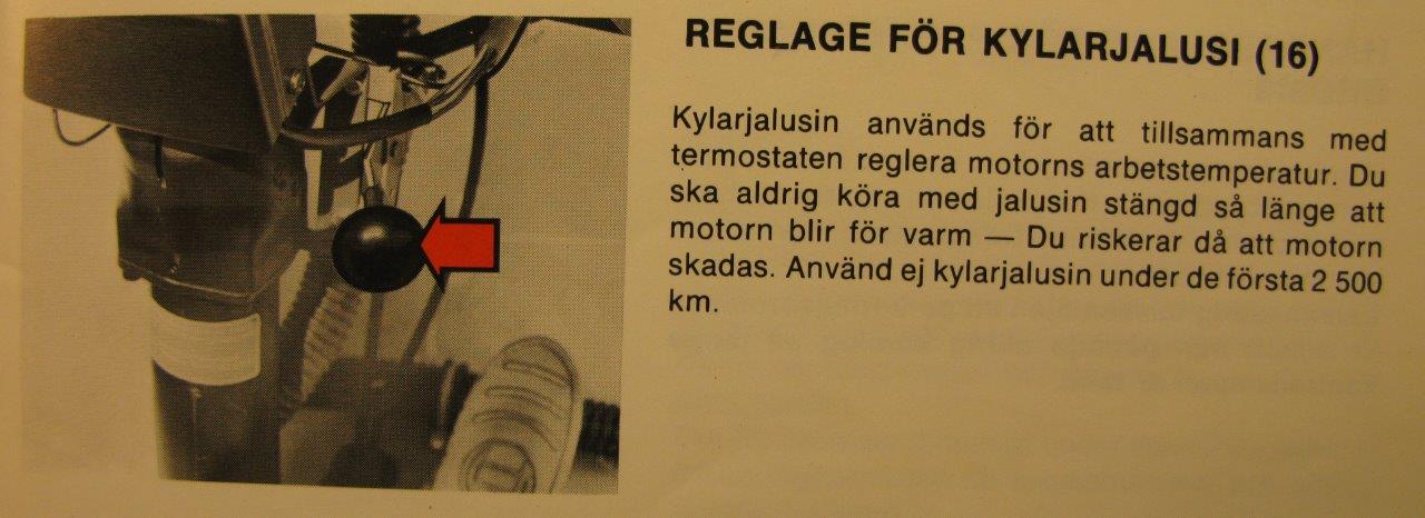

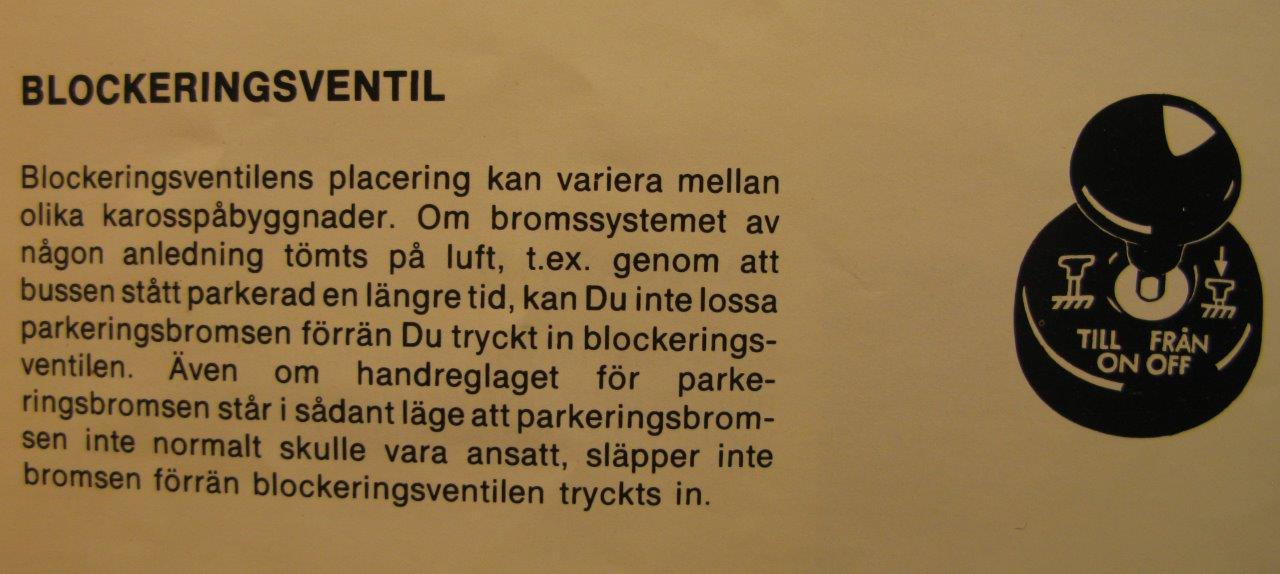

Jag har en B58-60 med wiima kaross årmodell 1971. Min fråga är lite skämmig blush.gif Jag har hittills alltid lyckats få upp trycket i bromssystemet utan att blockeringsventilen för parkeringbromsen har hoppat i, men jag tänkte att det kanske är dags att kolla upp var den sitter ifall det skulle uppstå, ( det vore ju lite skämmigt kl 0600 på en camping ) bonk.gif .
Min tanke var att den borde sitta i anslutning till parkeringbromshandtaget men jag kan inte hitta något ventilreglage i anslutning till parkeringbromshandtaget unsure.gif
Däremot har jag ett reglage/spak som sitter längs rattstången. Den verkar påverka ett stag som går ner i golvet framför bromspedalen haee.gif
Kan det ha något med blockeringsventilen att göra??

Hej Roger.
Det är inte nödvändigt att du har en blockeringsventil på din buss. Det var inte lag på det i början utan tillkom senare. När det gäller reglaget vid ratten så verkar det som om det skulle vare ett reglage till släpvagnsbroms. (det var ett krav tidigare om fordonen hade släpvagns drag)
PÅ våran buss Värmlands bussveteraner så finns ingen blockeringsventil det är en B58 1966.
Har du haft trycket under 6 kg och inte bromsen slagit till så har du ingen blockeringsventil (spärrventil)
inlägg 13 Jan 2015, 12:40
Om du har en blockeringsventil så kan den se ut som på bilden och borde vara väl synlig.
Det kan säkert vara som Tommy skriver, att du inte har någon…
Om det inte är reglage till släpvagnsbroms så kan det kanske vara reglering av kylarjalusin.
Jag har inte själv kvar kylarjalusin – bara pinnen/staget som går ner i golvet vid bromspedalen…
Bilden på reglaget tog jag från instruktionsboken.
Det är bara någon enstaka gång som jag har kört i sån kyla så att har jag saknat funktionen.
Den förra ägaren var antagligen tvungen att ta bort jalusin för att få plats med ett större
kylarpaket för körning på varmare breddgrader.

Hmm låter farligt om det inte finns någon shockkk!.gif Jag som är så glömsk, kommer säkert att ställa till det unsure.gif
För det är väl så då att Om bussen är tom på luft och parkeringsreglaget står i körläge så börjar bussen rulla när trycket överstiger 5 bar? Om jag startar bussen utan att notera reglagets läge och kliver ur bussen kan ju vad som helst hända shockkk!.gif devil_5.gif .
Måtte jag inte glömma att kolla det...
inlägg 14 Jan 2015, 22:16
Hej igen.
Det var just av den anledningen spärrventilen kom till.

Det är väldigt enkelt att montera en spärrventil. Bara knipsa ledningen och montera ventilen på den. Nackdelen är ju att man måste vänta tills ett vist tryck kommer upp ca 6kg innan man kan aktivera ventilen. Utan spärrventil så känner man på kopplingen när bussen är fri och kan då flyttas lite tidigare. Och det kan vara bra om man står lite olämpligt till ibland, bland sådana som inte gillar lukten av en gammal diesel och inte har förståelse för att man behöver lufttryck för att kunna köra.
