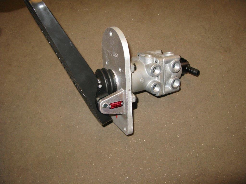

För nĂ„gra Ă„r sedan hade jag ocksĂ„ en ”tyst” luftlĂ€cka, dĂ„ var det bromspedalen som stod
och lÀckte ljudlöst och som dÄ byttes.

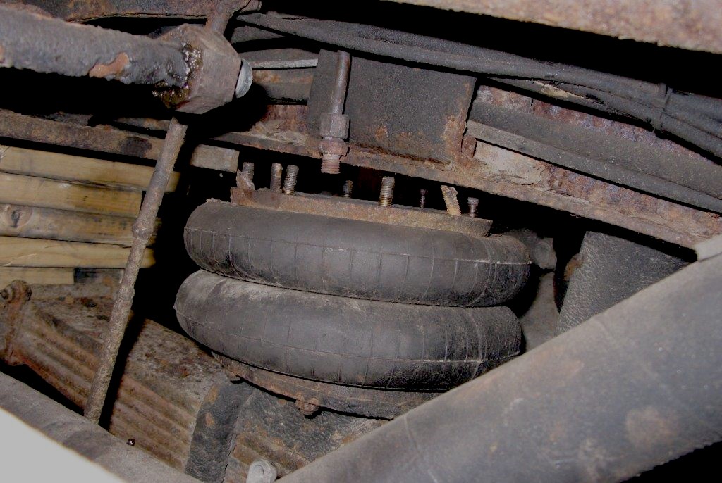

För lÀnge sedan fick jag Àven laga en lÀcka pÄ röranslutningen till övre tallriken pÄ
en luftbĂ€lg – men den lĂ€ckan hördes tydligt
Bifogad bildBifogad bild
Men den hÀr gÄngen Àr det tyst!

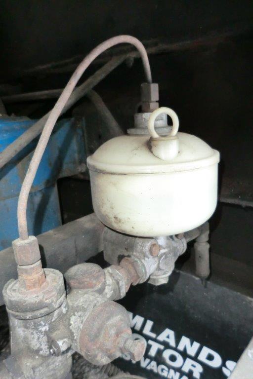

sen vidare förbi ”spritburken” dĂ€r jag tycker jag hör ett svagt vĂ€sande men utgĂ„r frĂ„n att det Ă€r inbillning.

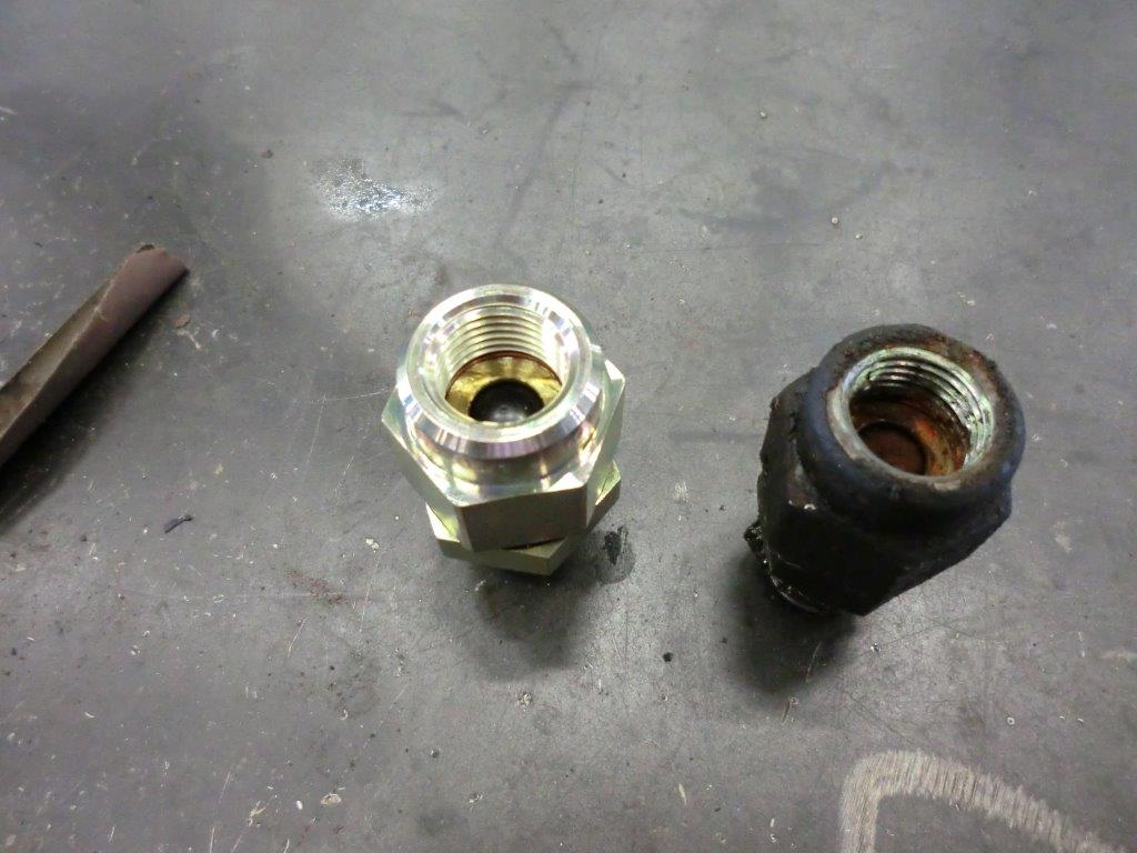

NÀr vi följer rören och kommer till första tanken, vÄttanken, sÄ sitter dÀr en backventil och pÄ
nÀsta tank en överströmmningsventil. (Jag har 8 tankar totalt)
Vi skruvar isÀr för att kolla backventilen och bingo! Den var rostig och stÀngde inte helt lÀngre.
Den byttes förstÄs tillsammans med överströmningsventilen pÄ nÀsta tank som tagits
bort samtidigt.

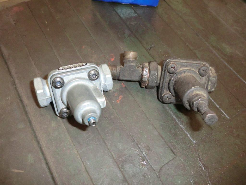

Backventil,ny och gammal..................Överströmningsventil ny och gammal
NÀr backventilen inte stÀngde helt sÄ lÀckte luften bakÄt tillbaka till spritburken dÀr luften
gick ut genom pÄfyllnadspluggen som har ett luftningshÄl.
Det hördes inte ett skit och jag hade inte sprejat sjĂ€lva pĂ„fyllnadspluggen med sĂ„pvatten heller förstĂ„s
Att luften kunde gÄ bakvÀgen genom spritbehÄllaren pÄfyllnadspropp berodde pÄ ett ytterligare fel.
Backventilen i sjÀlva spritbehÄllaren var ocksÄ dÄlig och det kanske den har varit i mÄnga Är.
Den hade bara inte tidigare blivit utsatt för tryck bakifrĂ„n som nu nĂ€r den dĂ„liga backventilen vid vĂ„ttanken sa upp sig
Backventilen i spritburken kunde renoveras.

Jag hade ju faktiskt INTE nÄgot lÀckage i systemet. Luften smet ljudlöst bakvÀgen ut genom pÄfyllandspluggen i spritburken.
För er som har lufttork sÄ kan vÀl samma ljudlösa problem uppstÄ antar jag.
Kolla backventilerna om luften plötsligt försvinner, fast det hĂ€r visste vĂ€l de flesta av er redan
