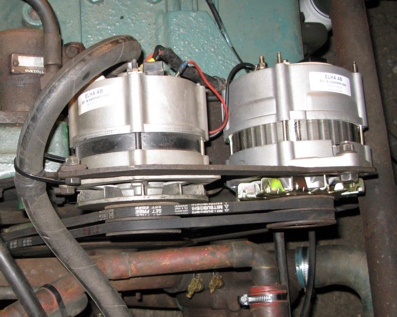

Jättetrevligt att se vad du gjort på din B58:a. Själv har jag renoverat ena kardanen på min B10:a men upptäckte efteråt att det ändå är obalans i stödlager eller den främre axeln. Så jag är väldigt sugen på elfläkt. Men hur har du löst generatorbiten? Min generator drivs ju av fläktaxeln.

CITAT(*Michael @ 13 May 2014, 17:22 ) *
Jag har en 12v generator med tillhörande batterier för bodelen och en 24v generator
med tillhörande batterier för bussdelen monterade parallellt på detta vis.
Bifogad bildBifogad bildBifogad bild
Jag är helnöjd med detta arrangemang.

Det var smart med 24 o 12 volt plasering ,hur mycket kräm ger 24 voltaren.
Min generator ger 1,7 eller 2,2 eller max 3,2 kw beroende vilken generator man har.
Tänkte bara ha 24 v men 12 v till tv mm är inte helt fel då man kan ha ett mindre batteri på ca 80-100 amp vilket är lätt att placera någonstans där utrymmet är mindre.
