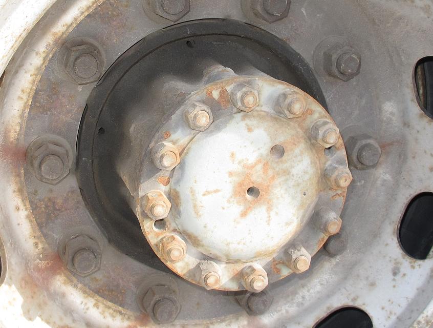

Har lite lätt oljefukt vid navet på B9.a med bakaxel EV85 ev EV80, funderar på om det är en packbox, är den lätt att byta, någon som vet?

Jag har ingen aning hur bevandrad du är så det du redan vet kan du bortse ifrån. Men för ev andra som inte har pysslat så mycket kan detta bli en liten hint.
Börja med att krypa under bussen, känn uppe på bakaxel/diffhus/banjo efter nåt som ser ut som en liten plåthatt. Den ska gå att rucka på/vrida med vanlig fingerkraft.
Finner du en sån, ta nåt lämpligt och skrapa bort ALL skit på en större yta runt hatten. Det ska vara RENT innan du fortsätter.
Lokalisera sexkanten som ska vara mellan hatten å diffhuset.
Dom jag stött på håller 11 mm/ 7/16tum.
Gänga bort mojen, ta fram den och se till att det är öppet där. Om denna är tätt så blir de som Tommy skrev, övertryck i bakaxeln och p-boxar o paackningar går sönder.
Pil 1 visar de jag kallar muttrar till drivaxeln, och det är troligen där som Tommy menar att packningen gjort sitt.
Jag har för mej att det är 9/16 tum, motsvarar 14mm nyckel, annars torde det vara 5/8 som motsvarar ungefär 16mm.
Det kan ju sitta en packbox i axelröret "bakom" drivaxeln. Men de syns när du tatt lös axeln. Se till att dra försiktigt och hålla i och "centrera" drivaxeln när du drar ut den.
Skulle det vara en P-box där bakom så blir den inte bättre av att ta vikten av en drivaxel. Denna operation kan du göra med hjulen kvar, du behöver inte ens hissa upp bussen.
Pil 2 är ju hjulmuttrarna och dom torde vara 27mm men jag tänker inte vara tvärsäker.. smile_rofl.gif
Kom på de... det är välan inte "bakom bromstrumman" det fuktar fram?
ISF torde navtätningen va kass o de e en p-box...
Men de är ett större jobb. Då ryker hjul o bromstrumma o då behöver du en STOR nyckel... men de må du ta reda på när du tatt av trumman..
Lycka till

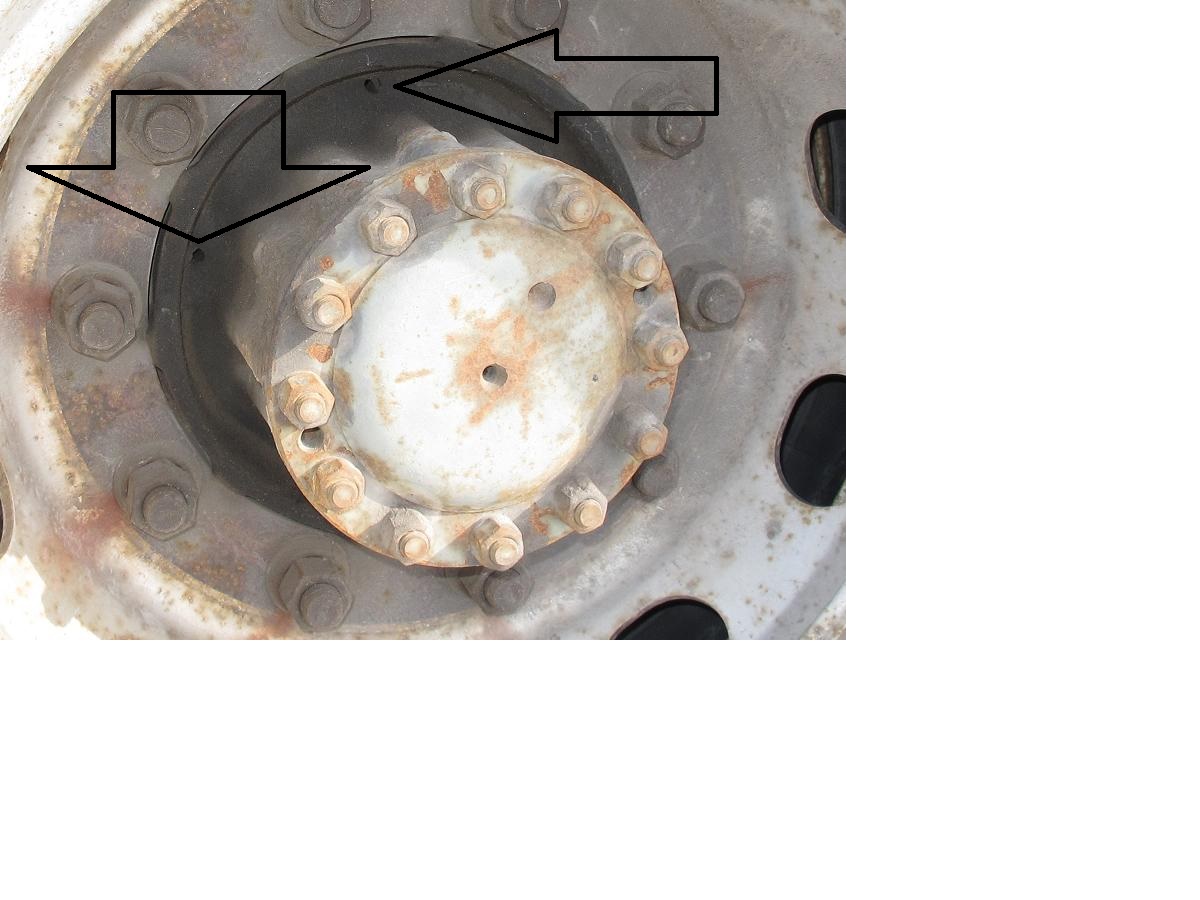

Oljefukten kommer från de små hålen så jag antar att att det är de inre packboxarna som är otäta, när man ändå ska på och byta så kanske det är lika bra att byta båda.

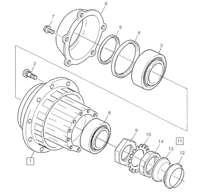

Studerat sprängskissen egentligen så är det (om jag inte har fel) bara den yttre p-boxen som håller tätt mot oljesidan, så det borde ju räcka med att bara byta den, för hjullagren är ju fettsmorda.

Kan du scanna/fota sprängskisssen så blir de enklare att föra resonemang. Jag är inte riktigt med dej men de kan iofs beropå den pestliknande influensan som härjar i min kropp angry.gif

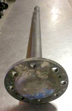

Det kan ju vara intressant för någon att se hur drivaxeln ser ut när den kommer ut efter
att man lossar på muttrarna som Lars beskriver i sitt inlägg.

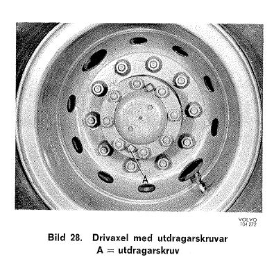

För att enkelt fÃ¥ ut axeln sÃ¥ kan man använda â€utdragsskruvar†för att tvinga ut axeln.
Det finns väl också en metod att man drar till med en slägga på locket så axeln hoppar ut.
Det är i dom tvÃ¥ tomma hÃ¥llen mellan muttrarna som man i drar i â€utdragsskruvarnaâ€.
Vid pil nr 1 på föregående bilder eller enligt "A" på bilden ovan.
Jag tror att man kan använda en av muttrarna som tolk för att hitta en "utdragsskruv" med rätt gänga om ögonmåttet sviker.

Jo, jag är nog också inne på att få riva alltihopa.
Som jag förstår så rinner oljan genom hela navet ut till oljefångaren, som sedan slungar ut oljan genom de små hålen.
Skissen är för chassienummer 40.000- och senare, min är 27.??? (något) men ser ut stämma rätt så väl.

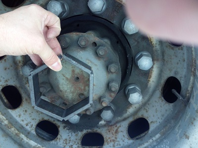

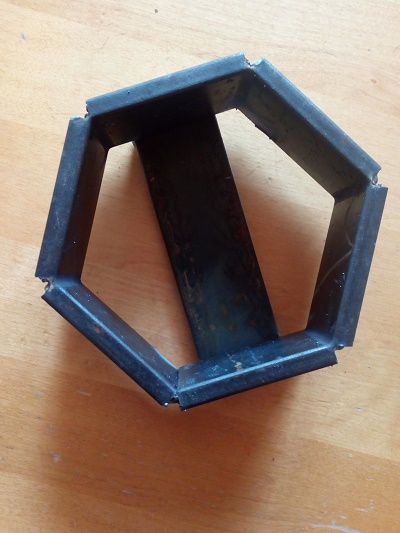

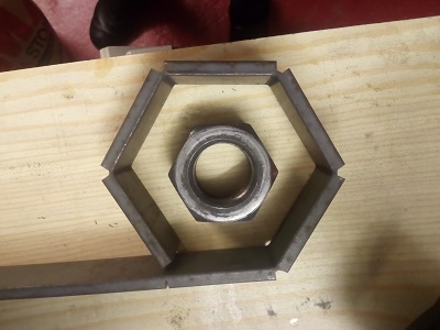

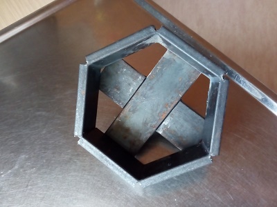

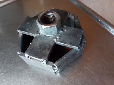

Gjorde en mattematisk beräkning, och fick fram att det sitter en mutter med nyckelvidd 106 mm i navet...(hoppas jag) hmm.gif
Fick fram via olika sökningar på nätet att Volvo hade 102, 106 och 115 mm hylsor till sina bilar.....(kan ha missat någon dimension)
Tycker att hylsorna är lite väl dyra i denna storlek, så blev det att ta fram ritbrädet och skissa lite........
..... nu är det bara att svetsa färdigt, för att gå vidare.......
