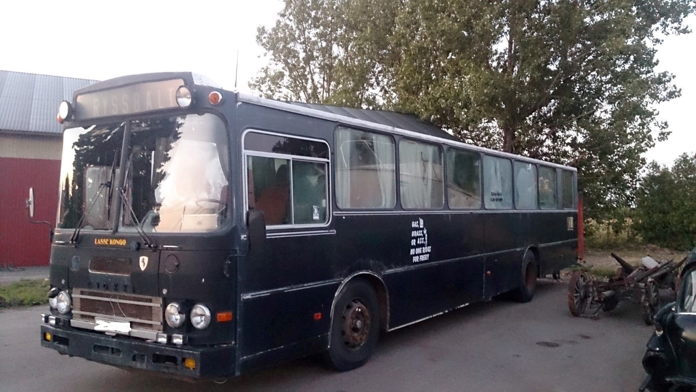

Tro det eller ej, men i Onsdags rullade vi igenom besiktningen med blanka papper, till slut. Fick nedslag på ett sprucket däck och att det satt dubbla halvljus fram vilket det tydligen inte får göra om bussen inte går i linjetrafik.. Så vi plockade på reservhjulet och plockade ur en lampa fram sen så fick man tydligen åka tillbaka och visa upp det utan någon extra kostnad om det var under samma dag, hade inte jag en aning om!
En tanke som slog mig när vi jävlades med däckbyte var, vad har ni för typ av domkraft med i bussen om man nu skulle få punktering? Använde tidigare en sådan som lyfter rakt upp, men standardhöjden på dessa är ca 1 cm för hög så då måste man ställa sig på någon platta/planka. Lyfter då under plattan till bladfjädrarna bak. Så vad lyfter ni med och vart lyfter man enklast? En annan sak jag funderade på var, hur pass pigga är era bussar med liknande motorer? Jag har kört flisbil tidigare och visst, väger man 60 ton så går de tungt om de lutar lite uppför. Men denna typ av buss går ju aldrig riktigt fullastad, men ändå låg jag på 3an i 40 km/h när de vart lite uppförsbacke.. Nu står i alla fall oljebyte på tur. Får hoppas man får lite mer effekt efter det! Tänkte försöka lägga upp en bild på skönheten också, om jag nu lyckas.. ![]() |

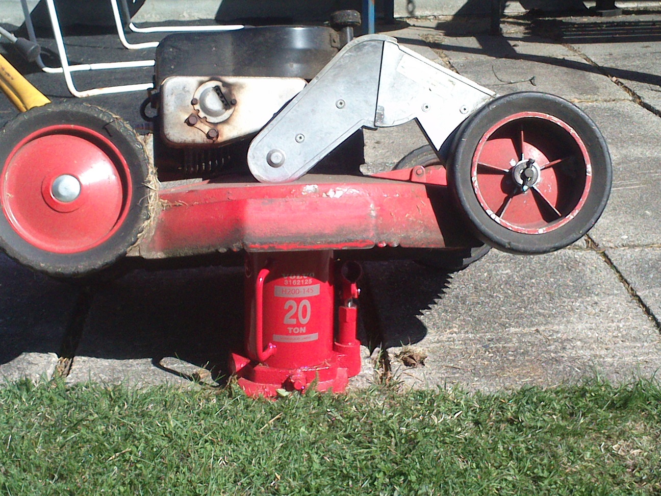

På tal om domkraft så meckade jag med gräsklipparn en dag och tog vad som var närmast till pallning vilket såg rätt kul ut så jag tog en bild.
Hellre för mycket än för lite är mottot. ![]() Mvh Johny |

![]() Gold Member ![]() ![]() ![]() ![]() ![]() Grupp: HBV Medlem Inlägg: 1844 Registrerad: 4-April 10 Medlemsnummer: 1205 |
MEN
(F´låt trådkapningen) -------------------- Jag kör hellre Diesel.

haha, ja man tager vad man haver!
Det hör ju fortfarande till ämnet då jag frågade om domkraft så! En sak jag undrar är om det är någon som har en luftdriven pelardomkraft som man kan köra med både luft och manuellt? Den ska alltså fortfarande vara hydraulisk men man ska kunna använda lufttryck för att lyfta med den. Dom ser ut som den under gräsklipparen. Någon som vet vad dessa domkrafter heter eller vart man kan få tag på dom till ett vettigt pris? |

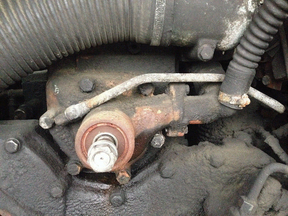

Tänkte beställa en såndär mindre modell men efter att ha läst recensioner om att den oftast bara höll i 6 månader om man använde den mycket så ångrade jag mig. Får se om jag vågar prova på en såndär senare. Eller om ni har några bättre förslag? Står inför ännu ett problem.. hur långt går en vattenpump? Bussen har gått ca 58 000 mil och vi har nu plockat bort kylare och en remskiva för att byta lager då dom var ihoprostade. Ska man även då satsa på att renovera vattenpumpen med nya lager eller vad föreslår ni? Är inte direkt så jätte glapp men de känns mera när den stora fläkten sitter på.. Är de mycket jobb att få bort pumpen och går det att få ur lagrena utan problem? Tack för all hjälp! (: |

Jag skulle inte renovera pumpen om den verkar ok (utan lagerljud och nämnvärt glapp) men däremot kolla slangar och slangkämmor, klämman på bilden ser inte riktigt fräch ut tex....
Ett varv med högtryckstvätten ser inte heller ut att sitta ivägen, man kan hitta en del att göra efteråt |

Nej vi hoppar nog över det och hoppas den håller bussens liv ut..
Ja men självklart, slangarna är uppmätta och ska inhandlas! Biltema bör väl ha denna typ av slangar? Vet inte om jag vågar blåsa med högtryck på bussen, kommer bli hål lite överallt... |
