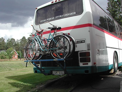

inlägg 28 Jan 2014, 12:38
Hejsan

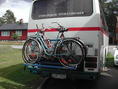

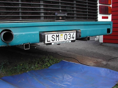

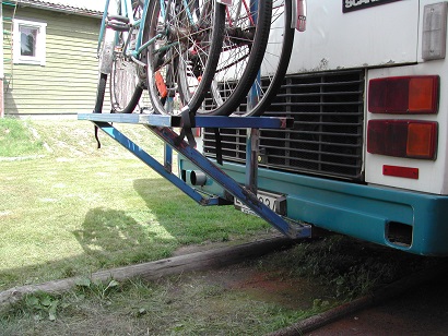

Jag gjorde en variant liknande som man hade på lastbilar förr med kranhylsor bak i tippflaket.

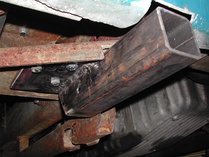

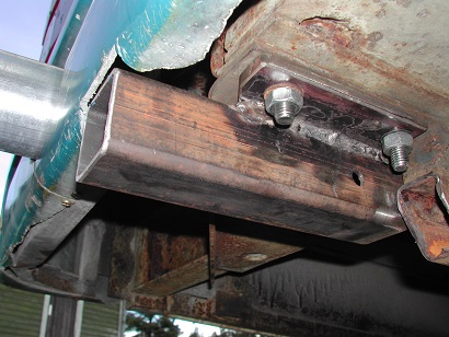

Svetsade holkar på plattor som bultades i rambalkarna längst bak.
Byggde sedan en cykelhållare som sticks in i holkarna och sprintas fast, lätt att montera och ta lös t.ex för att kolla olja mm.
Tänk på att få upp hållaren lite så den inte tar i p.g.a. överhänget och att cyklarna inte skymmer lysen eller hamnar för nära avgasrör.
Vi brukar täcka cyklarna med ett överdrag för att slippa få dom så skitiga eftersom det gärna drar upp ett och annat där bak.

Tack för mycket fina bilder och en fin lösning. Den ser rejäl och hållbar ut. Finns det fler sådana här fina lösningar?

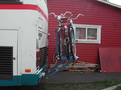

inlägg 28 Jan 2014, 22:02
Hej Sören.

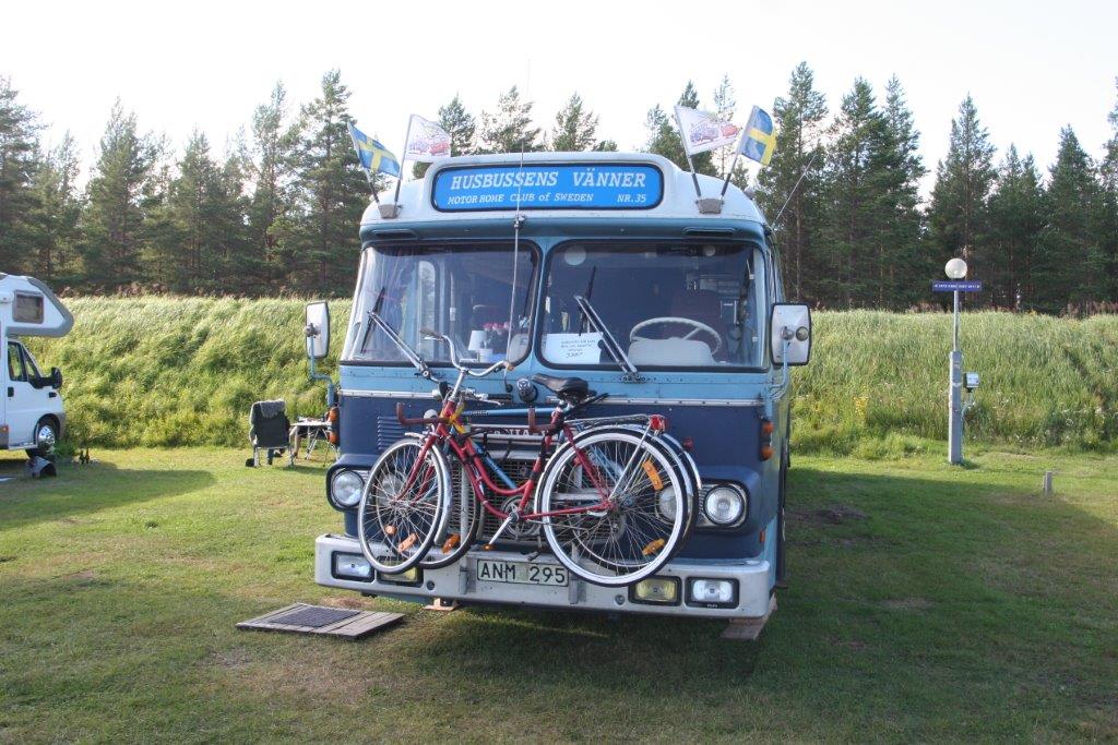

Vi hade cyklarna bak först. Men när dom skulle användas (inte så ofta) så var dom så skitiga så ingen ville åka på dom. Vi skaffade då cykelställ fram istället tidsenligt med bussen Inga skitiga cyklar och så har man koll på dom. I Den föreningen som jag är med här i Karlstad Värmlands Bussveteraner så finns det ett antal original cykelställ för front montage till salu som är demonterade från bussar. Vi tar 400: - för dom och bara att skruva fast. Kanske lite egen målning är behövlig.
Så här ser det ut på våran buss.

Hej Tommy!
Det var en bra idé. Ett sådant par köper jag gärna av dig/er.
Är de bultade i kofångaren?
inlägg 28 Jan 2014, 23:48
Klicka på bilden så ser du infästningen tydligare.
