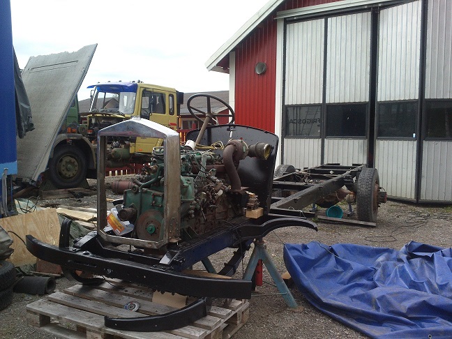

Det har blivit lite tunt med uppföljning av Thores -28 projekt över sommaren. Thore har legat lite lågt av olika anledningar men är nu på väg att flytta inomhus för vintern med projektet så jag lär kunna visa mera utveckling framöver.Inte många skulle våga sig på liknande utmaning !
Mitten av Augusti kom HBV 3 Göran upp med lastbil och lastade allt från den gamla bussen som inte ska användas och är därför sålt till Värmlands bussveteraner i Karlstad. För att inga orginaldelar ska gå till spillo.
Dom håller nämligen på med ett likadant projekt men helt i orginal.
Fast aktiviteten har har varit låg så har en hel del blivit gjort ändå, sånt som tar en sabla tid men inte syns så mycket.
Axlarna sitter på plats och motor-låda har funnit sig till rätta, mellanaxel sitter ihop en hel del elkabel och luftslangar klamrade.
Dieseltank på plats, man ser målrakan låååångt där framme.

Om nån har undrat vad som hänt med 28:an så kommer här ett litet sammandrag
Thore gick nog ner i stand by ett tag efter sommarens vedermödor.
Sedan funkar ju tydligen alla av oss motorgubbar rätt lika på det viset att vi gärna startar fler projekt än vi slutför, undrar varför ?
Med det menat att han hunnit skaffa två styck scania 76:or under tiden som väl också drar några timmar framöver kantänkas.
Den tilltänkta isbanan ute på havsviken blev ingen hit eftersom Thore gick till botten med plogjeepen p.g.a. dålig is. men klarade sig bra själv.
Iallafall så är chassiet i stort sett klart och allt kopplat till bromsar, el o.s.v.plus att motorn är det mesta klart på och även styrningen ihop.
Där är lösningen manuell snäcka med servohjälp modell traktor - smidigt.
Mallar är gjorda på alla glasrutor samt instrumentbrädan plus att han har förberett med passande instrument som ska passas in lite old look.
Karossen är som synes tillbaka på chassiet och lite snickeri på tur.
Det tyngsta är nog gjort så nu är ju det tacksammaste jobbet kvar.
