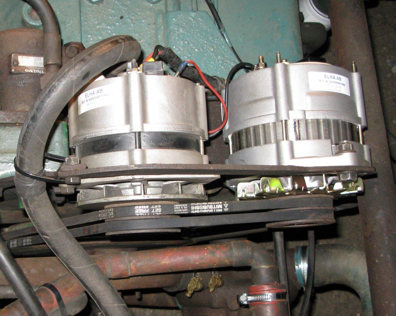

Jag har en generator för varje elkrets plus solceller på taket till 12v kretsen.
