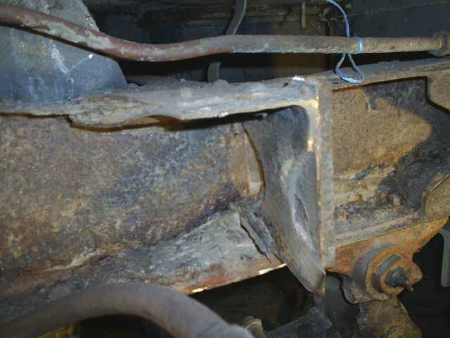

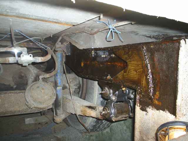

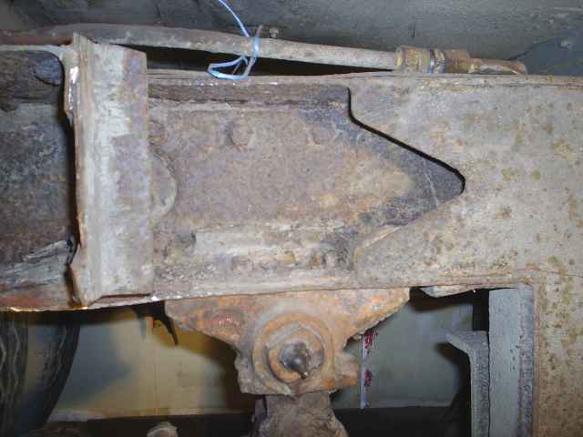

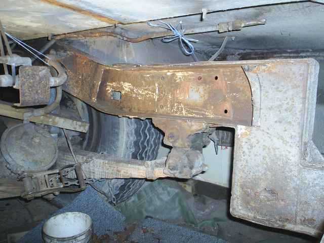

Bilderna visar bakre höger fjäderfäste för bakaxeln.
Tvärbalken som sitter strax framför är bortkapad på bilderna.

Och bilderna ser ju lite ut som den buss jag kollade på. (Nu syns ju inte det som du kapat bort, men det runtomkring såg rätt lika ut.)
inlägg 25 Oct 2013, 20:05
