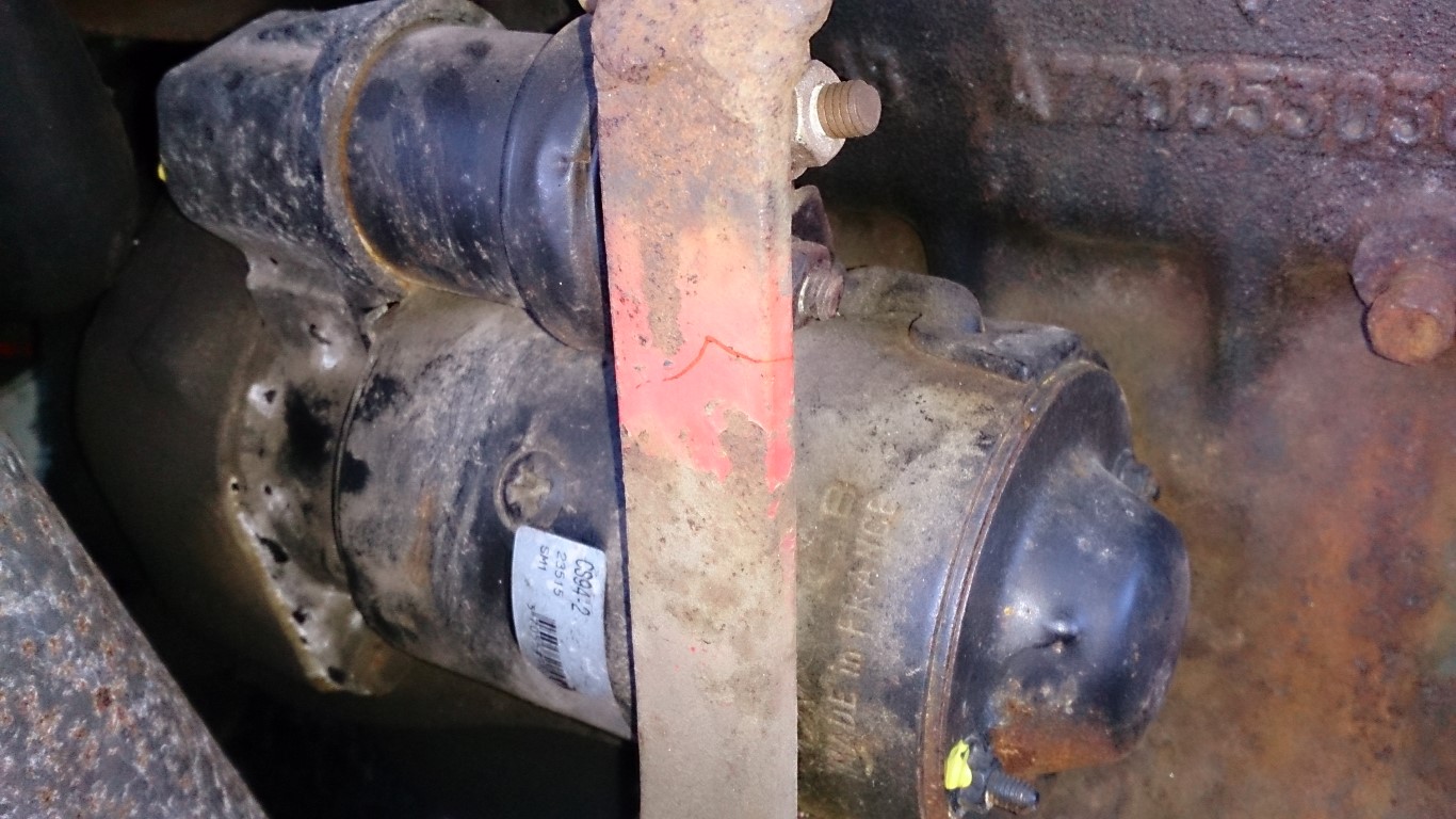

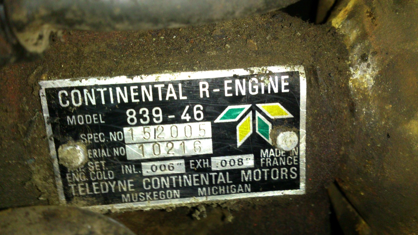

Jag har en Toro gräsklippare med en Continental R motor (839-46) som även återfinns i Renault 4 och 5 årsmod 1972-84.
Det verkar som startmotorn håller på att ge upp. Den beter sig som om batteriet vore urladdat. Drar runt hyffsat bra den första sekunderna för att sedan gå allt långsammare. Jag kan inte gärna dra ur ett nyladdat batteri på 15 sekunder. Har testat med annat batteri med samma resultat.
Så här ser startmotorn ut:
Så här ser märkskylten på motorblocket ut:

Hej Tom.
Är det någon jordfläta mellan chassi och motor som är på upphällningen? Om motorn är gummiupphängd kan man testa med en startkabel direkt från batteriet och jorda i startmotorn.
Om du har kollat det så kan det vara i solenoiden, kontaktytorna kan vara brända eller oxiderade.
Går att testa om man tar startkabel från batteriets + pol och man aktiverar startmotorn med nyckeln och när startmotorn börjar slakna lägger man ström på utgången på solenoiden med startkabeln, blir det bättre fart kan det vara kontaktfel. Är det samma sak att det inte blir någon förbättring så kan det vara något internt i start motorn. Kolla kollektorn och kol.

Jag testade både att jorda och lägga spänning på från batteriet men ingen skillnad.
Kanske rotorn som tar i statorn så det behövs nya bussningar? Jag har plockat av den nu och den känns lite glapp...
Är det lönt att renovera den eller skall jag jaga en annan? Någon som har en dylik liggande?

Har du fått tag på någon startmotor och byta med Tom? Verkar finnas två snarlika modeller i omlopp.
