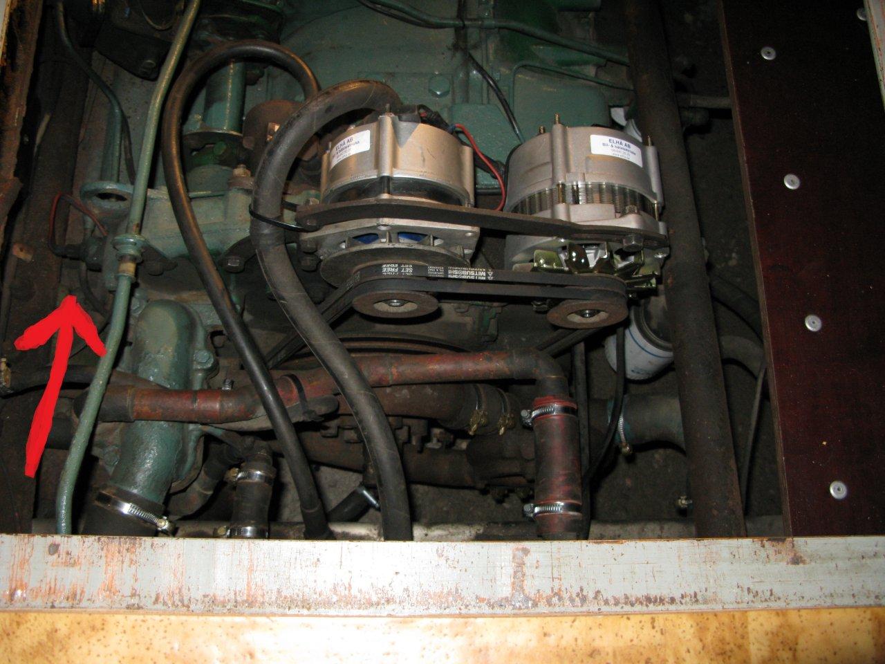

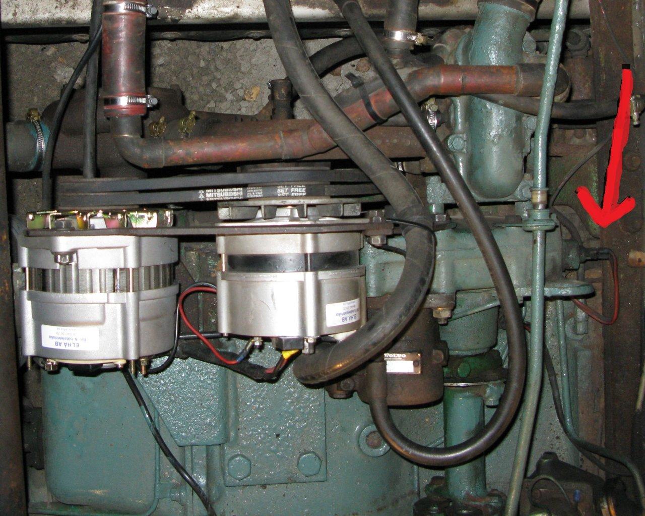

Jag hade för ett halvår sedan problem med varvräknaren och har också en Volvo B58 och samma årsmodell som du. Mätaren gick hackigt för att sen lägga av helt. Näst gång jag startade bussen kunde den fungera igen.
Jag började felsöka vid givaren som sitter på transmissionskåpan
över kugghjulet som driver axeln till insprutningspumpen.Givaren sitter vid röda pilarna.
Bifogad bildBifogad bildBifogad bild
Det ser ju lite annorlunda ut hos mig eftersom den är ombyggd genom att jag har en 12v och en 24v generator monterade ovanpå motorn enligt bilderna.

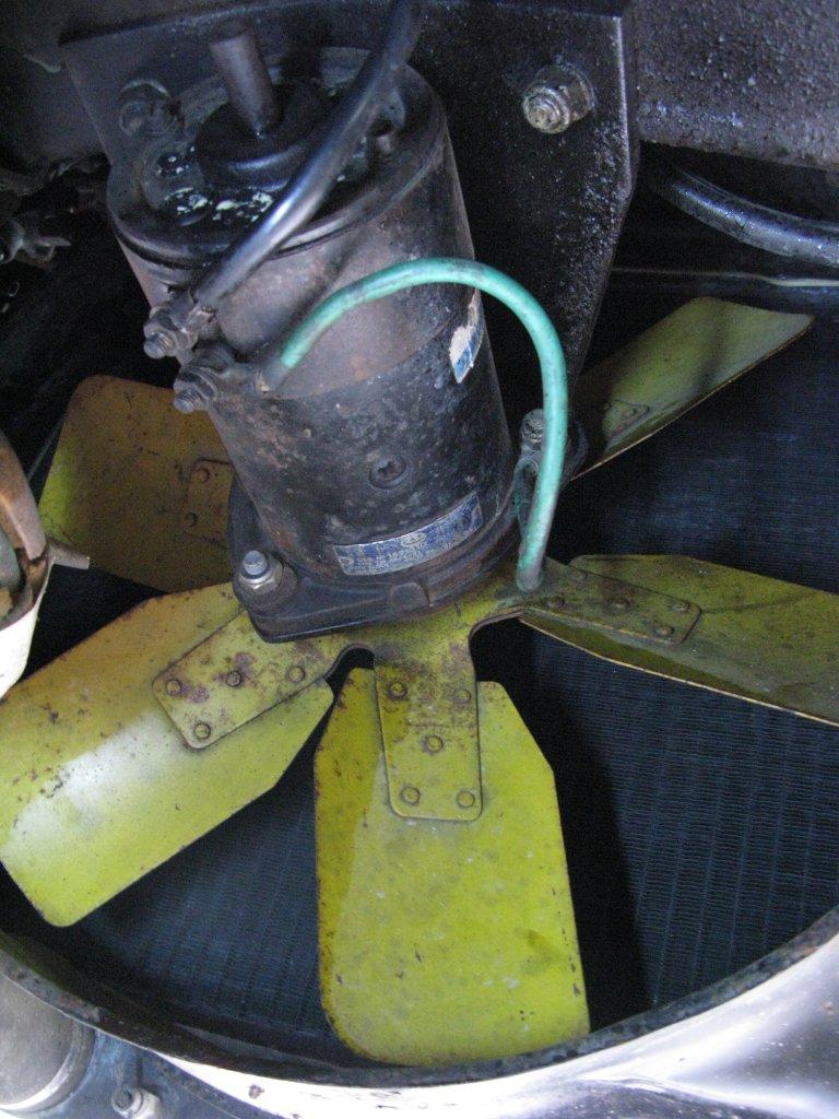

Fläktaxel-paketet är borttaget och ersatt av en elektrisk fläkt som styrs av en termostat. Så kan man också lösa problem med knutkors och en fördel med det förutom att det blir tystare är att det alltid är full fart på fläkten (när den behövs) oavsett varvtal på motorn.
Det var ett sidospår…

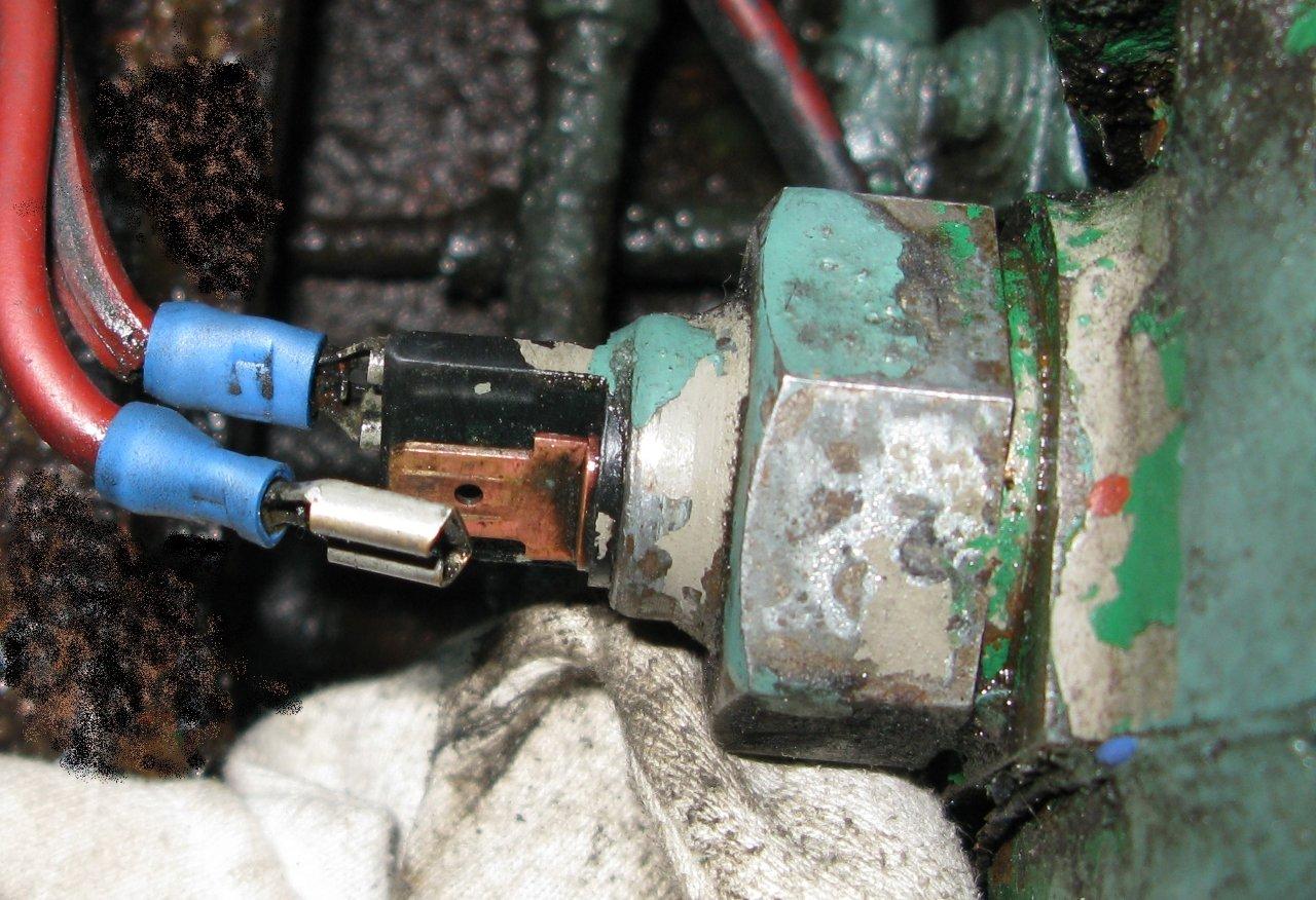

Så där ja, då har jag felsökt. Började bakom mätaren och märkte att det inte fanns nån kräm i pluskabeln och att jorden var dålig. Drog nya kablar och glad i hågen startade jag bussen för att få se mätaren röra sig. Men icke, inte ens ett litet ryck i mätarnålen cry.gif Kollade så att kablarna var hela från givaren och fram, och det var inga problem. Mätte då på givaren för där ska man ju tydligen ha ett visst motstånd, men det är helt tomt. Enligt felsökningsbilden ovan är givaren nån form av spole så jag misstänker att lindningen i den har gått av angry.gif
Är det nån som har en givare som ligger och skräpar?
//Peter

Spolens motstånd (240 Ohm) kanske ändras beroende på
om givaren står mitt för en tand på kugghjulet innanför eller inte?
Jag skulle ta ur givaren eller försöka ändra läget lite på motor och kugghjul för att se om det blir någon skillnad...
Det kanske är lite långsökt och förmodligen helt fel?
Resistansen i spolen är antagligen densamma hela tiden om givaren är hel...
Någonstans läste jag att givarens spets kan kladda igen
och då inte reagera på kuggarna som susar förbi innanför?
Ny givare har jag tyvärr inte något tips om.
