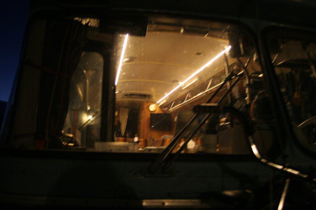

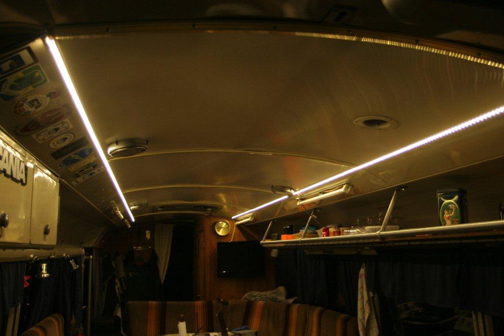

Lite information om en installation med led som jag har gjort har.
Ryktena säger att det inte går att seriekoppla led stripes. Jag tyckte detta var konstigt och ringde även till leverantören av dom. Även dom kunde inte svara på frågon om detta. Men dom kunde leverera 24 volts slingor mot beställning.
Jag tyckte detta var konstigt och gjorde en egen test.
Resultatet blev bara att det fungerade helt perfekt.
Jag köpte även en trådlös dimmer enligt hemsidan för 12 volt men i specificationen så står det 12-24 volt.
Det som var bet bästa i kråksången var att i taket på Trofast så fins det aluminiumlist med ett inlägg av en plast dekor. Samma storlek som led listen. Bara att ta bort den och montera led stripesen. Syns inte att den är utbytt på dagen.
Jag kan varmt rekomondera LJUSTEAM som leverantör snabb service och bra
Dom listen och dimmer som jag köpte har art nr led stripes 4.8W/m längd 5 m
Trådlös RF dimmer 12v DC 8 amp
Om intresse fins så gå in på deras hemsida,www.ljustema.se
Lite bilder från taket

Jädra snyggt Tommy! Det går finfint att seriekoppla såväl LED-strips som LED-lampor på samma vis som t.ex. glödlampor.

Måste sägas att ni har dragit det snyggt, bra gjort. Blir mycket snyggare som ni gjort. Min dragning är i den befintliga orginal kåperna i mitten av bussen där det suttit lysrör, och inte alls lika snyggt sad.gif . Men det är väl inte slut där, mer led ska in....
