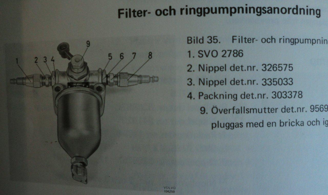

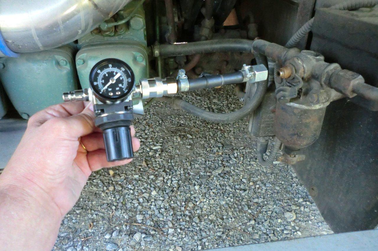

Michael
Jag ansluter min yttre kompressor till ”Filter & Ringpumpsanordningen” dvs där man annars kan ansluta en slang och pumpa upp däck. ![]() Jag vet inte om du har en sån här grej på din buss, på min buss sitter den direkt innanför sido-motorluckan på höger sida. Men jag kan ju inte din buss… I anslutningen (nr9) sitter en ”fjädrande plupp” som trycks in och öppnar en ventil när man skruvar på ”anslutningsmuttern”. Då har man tillgång till tryckluftssystemet och kan ta ut luft eller tillföra luft. Jag har gjort en anordning som på bilden som är lätt skruva i bussen på ena sidan och koppla på tryckluften med en standardanslutning på den andra. ![]() Jag vet inte om det här hjälper dig, men så har jag det… Jag hoppas du får "upp" bussen, lycka till Börje |
